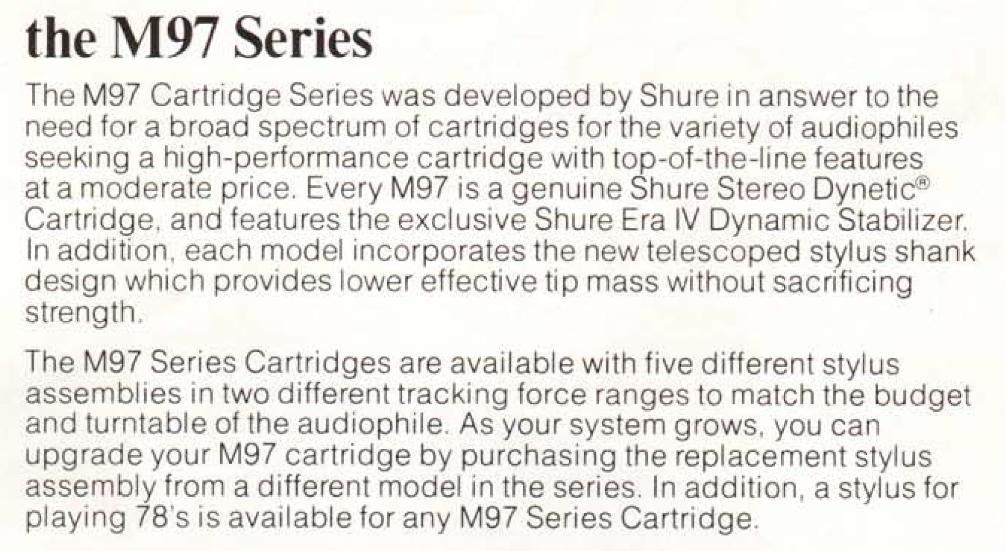

Re: Shure M97 (Era IV)
Post autor: winylowy_luke »
darkman pisze:
31 gru 2021, 13:06
Zasadniczo to nie jest wersja budżetowa, lecz konstrukcja w pewnym momencie równoległa, niejako z innej linii. Budżetowa to raczej M97xE czyli zamiana z "lepszej" na "gorszą". Cokolwiek to znaczy.
No Shure inaczej to prezentował :mrgreen:
top of the line features at moderate price w moim słowniku to właśnie budżetowa wersja:D
Link do tej broszury:
https://www.vintageshifi.com/repertoire ... alogue.pdf
Posty: 16034
winylowy_luke pisze:
31 gru 2021, 14:22
W moim to: najwyższej klasy funkcje w umiarkowanej cenie.
To tyle z katalogu Shure, swego czasu czytałem też co PJ pisze w swoich katalogach o phonostage 'swojej' produkcji, no.. było wesoło. :)

Posty: 44396
#15
Koledzy...
Tak jak M95 była oferowana jako budżetowa "prawie V15 III" (a tak na prawdę to późniejszą rewizja Shure M24H tyle że mało kto o niej pamiętał już), bez laminacji i innych parametrach generatora, tak samo M97 IV była "prawie V15 IV", a nie "to samo co V15 IV tylko taniej" :morda:
Natomiast im późniejszy okres tym mniej chciało się Shure'owi bawić w produkcję różnych generatorów. Przez co V15 RS, V15xV, M97xE, M92E (i pochodne pod T4P), M35, mimo różniących się bud... były w sumie jedną i tą samą wkładką (bez laminacji i innych bajerów, nawet dla V15).
Zacytowany wywód z VE ciężko komentować, bo zawiera informacje sprzeczne z faktami.
Wierzę że komuś może się bardziej podobać M97 aniżeli V15 IV, tak samo jak może się bardziej podobać M95 od V15 III :)
Wracając jednak do bohaterki tematu - M97 Era IV i M97xE to są różne wkładki.
Me97HE (seria Encore) to również generator M97xE.
