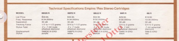

A ja mam takie pytanie. Nie wiem czy dobry dział... Chodzi mi o wkładkę Empire Rex 66E-X. Ktoś wie co to za cudo? Sam mam Empire 2000 z oryginalną igłą Empire I i jestem bardzo zadowolony z jej brzmienia. Cóż to takiego to Rex? Miał ktoś, warto? Z góry dzięki.
Jak masz możliwość to bierz.Sam sobie wyrobisz zdanie.Z ori igłą może być blisko serii 2000 a nawet lepiej.

Dzięki. Jak ma być podobnie do 2000 to chyba nie ma sensu. Jest tyle innych wkładek, że jak coś ma brzmieć podobnie to chyba lepiej sprawdzić coś z zupełnie innej beczki 😉

Seria REX była taką trochę kombinacją Empire. Generator o zbliżonych parametrach do serii 4000 w połączeniu z igłami rodem z serii 2000.
