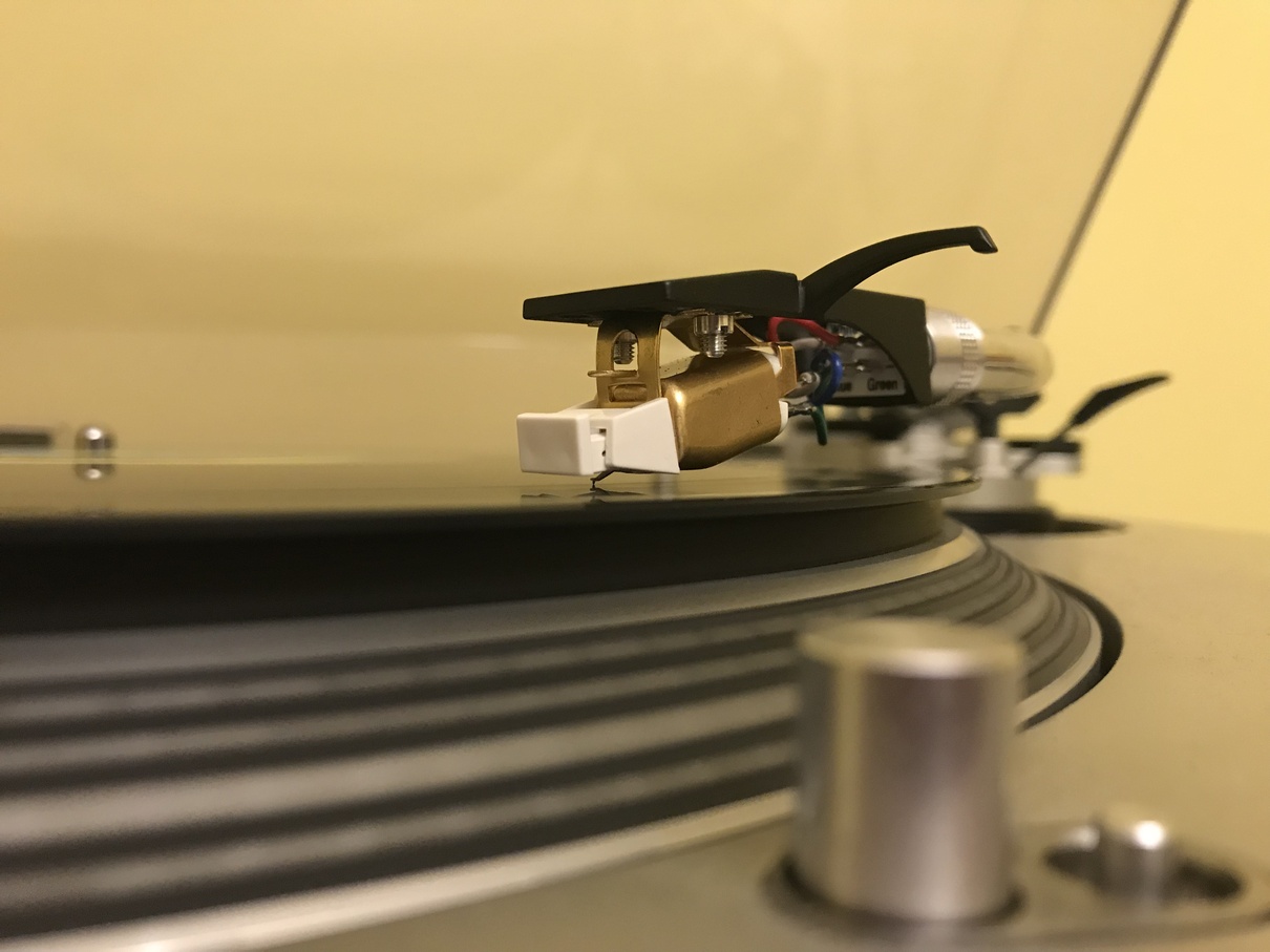

Panowie... a jak to jest z geometrią "zlotych" wkładek Empire. Z uwagi na specyficzną budowę mocowania wkladki i wiek może się chyba zdarzyć, że poprawny kąt VTA może nie być tożsamy z rownolegloscią ramienia do płaszczyzny płyty. Metalowa część mocowania wkładki do headshella może zostać zacięta. Czy wyznacznikiem jest w tych wkładkach rownoległość "brzuszka" wkładki do płyty, czy spodu oprawki igly do płyty. A może jeszcze inaczej? Bo przy tej wkładce brzuch wkładki i dolna krawędź oprawki nie są równoległe.
- Posty: 44734
Re: wkładka Empire 2000
Wyznacznikiem jest dolna krawędź oprawki igły.
Gadaliśmy już o tym dość szeroko przy okazji omawiania Empire 4000, chyba był szerszy wątek o tym.
Prawidłowości względem serii 2000 są te same, bo w kwestii designu zewnętrznego to body te są jednakowe.
Tak czy siak, z moich obserwacji wynika że Empire'y lubią jak VTA jest nieco przekoszone i podstawa ramienia jest uniesiona.
Dodam jako ciekawostkę że Empire oferował różne długości blaszek (3 typy) umożliwiających zamocowanie wkładki na headshellu z 1/2''.
Po co? Ano właśnie po to by mieć wpływ na VTA przy gramofonach bez regulacji.
- herodot
- Posty: 105
- Rejestracja: 27 maja 2020, 22:25
- Gramofon: P Pl-30LII z D DL301
Tylko u mnie jak ustawię dolną krawędź oprawki igły rownolegle do płyty, to kopara szoruje po płycie, a „to co okiem widzę na końcu wspornika” też nie sprawia wrażenia prostopadłego do płyty. W przypadku ustawienia względem brzucha wkładki, zamiast względem krawędzi oprawki mam sytuację podobną do tej, choć to nie moje zdjęcie.
download/file.php?id=46921&mode=view
Koparę mogę oczywiście zdjąć, ale dla pewności zapytam, czy to na pewno poprawne ustawienie?:)
- Posty: 44734
Wiele też zależy od tego jaką mamy blaszkę mocującą (krótszą czy dłuższą).
To foto jest moje, wkładka to Empire 4000D/III, igła to zamiennik od JICO.
Pamiętam że dłuuugo eksperymentowałem z poszukiwaniem właściwego VTA do tej rodziny wkładek i generalnie sprawdza się to że jeśli mamy możliwośc to warto podnieść ramię wysoko by płaszczyzna rurki była nurkująca.
"Kopara" generalnie wisi bardzo nisko, ale można ją zdjąć.
Ja tak robię przy modelu 2000Z (nawet z oryginalnymi igłami), bo niekiedy przeszkadza osiągnąć idealne ustawienie.
Przydatne jest to szczególnie jeśli igła nie jest nowa i zawieszenie już jest zmęczone, przez co siłą rzeczy "siedzi" nisko podczas odtwarzania.
Ważna rzecz - oryginalnie igły Empire 2000 w ogóle nie miały przyłbicy, natomiast Empire 4000 tak.
Zamienniki nie zawsze mają dobrze dopasowany ten element (tzn. w podniesionej pozycji siedzi niżej niż przy oryginałach).
Nie wiem jaką masz igłę - porównaj sobie ustawienie ramienia bez przyłbicy z tym co znasz teraz.
Powinno to mieć słyszalny wpływ m.in. na sybilanty.

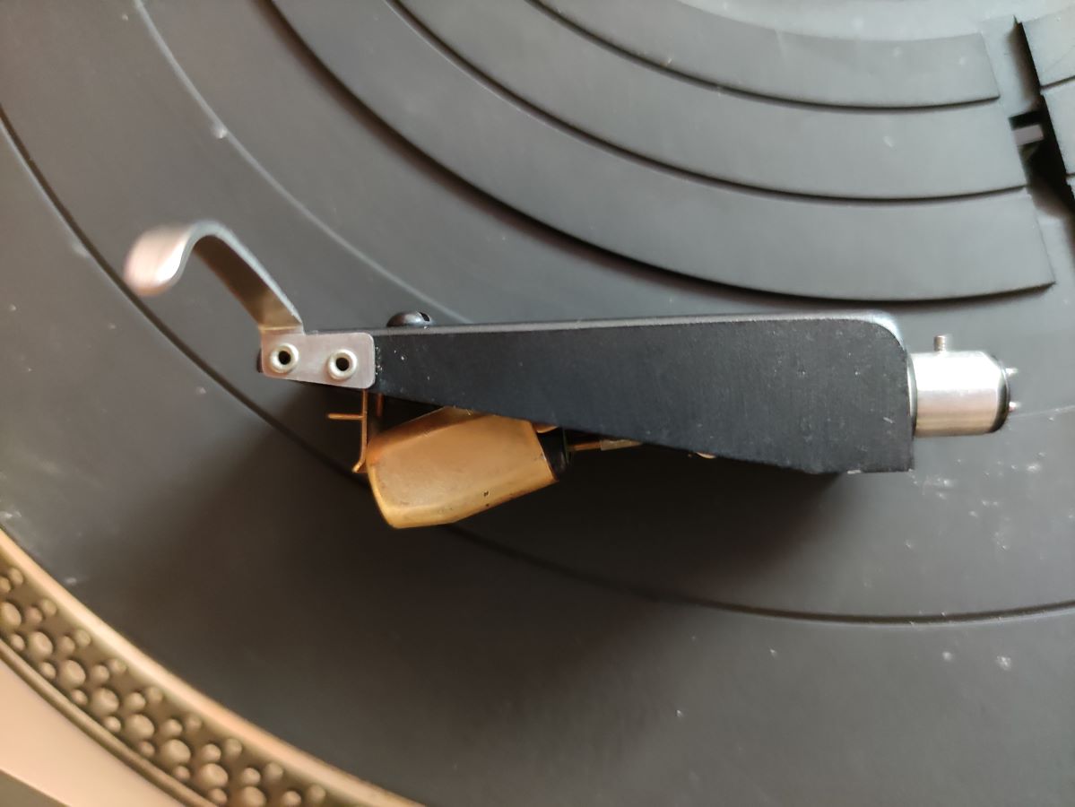

Faust_the_dog
- Posty: 28
- Rejestracja: 05 maja 2020, 12:51
- Gramofon: DP-47F, SL-1600Mk2
Szanowni,
odświeżam wątek, zamieszczam zdjęcia wkładki.
Budżet na razie do 500pln, albo wersja ekonomiczna + opcja "bizancjum" na przyszłość
Co do konkretów: Czy da się w ten sposób określić model?
Denon DP-47F, Technics SL-1600Mk2 i Mk1, Yamaha CA-2000, Marantz 2238B, Akai AA-1135
- Posty: 44734
Nie rozumiem.Faust_the_dog pisze: ↑17 maja 2021, 17:49Budżet na razie do 500pln, albo wersja ekonomiczna + opcja "bizancjum" na przyszłość
Model jest zgodny z napisem, a czy tam faktycznie siedzi generator 2000 czy może 4000 - to dopiero miernik by prawdę powiedział
