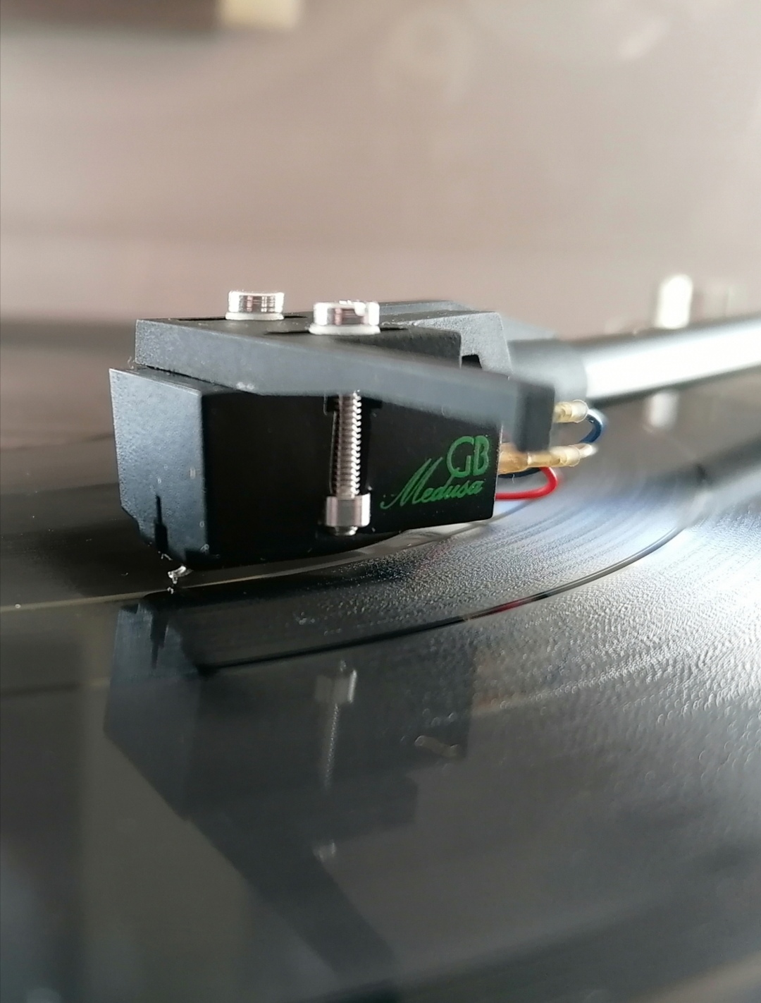

Hej, na jakich nastawach u was gra najlepiej? Zauważyłem że to dość cicha wkładka i żeby poczuć wewnętrzny spokój musiałem wzmocnić sygnał do 64.5dB co przy wkładkach MM było to 50dB.

Trochę nie rozumiem zdziwienia że trzeba dawać większy gain przy MC LO niż przy MM
Loading powinien być powyżej 60 ohmów, czyli w okolicach 100 ohm.
Jakieś wrażenia odsłuchowe?

Dopiero tak konkretnie do tego przysiąde na weekend i pobawię się nastawami. Teraz mam 102 Ohm i 470pf. Czy pojemność ma znaczenie? Z tego co już słuchałem to brzmi jak ściana dźwięku, która chce mnie otoczyć ale nic niechce wyjsc przed szereg, wszystko równe. Bas taki jak lubie krótki, szybko uderzający. Narazie jest dobrze.

Loading na pewno bliżej 100 omów niż 60 a nawet nieco powyżej 100, na początku próbowałem się wstrzelić w okolice 60 — nie był to dobry pomysł, bo wkładka po prostu nie brzmiała.
Wrażenia? Niestety jestem poza domem i nie mogę ich odświeżyć. Oczywiście poprawka na to, że to jest model po retipie by Cantilever.
Z tego co zapamiętałem — nie ma szczególnego podbijania niskich czy wysokich, dźwięk jest po prostu „soczysty”, jak to po angielsku piszą „loads of body”. Scena niezła, ale bez przesady (znam wkładki rysujące scenę znacznie lepiej), użytkownik (po ogarnięciu obciążenia) zadowolony, bo takie naturalne brzmienie to jest to, co czego szukał
