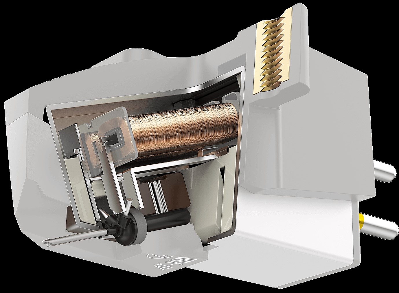

Nie wiem czy tu to bedzie pasować ale dodaję grafiki/przekroje wewnętrzne wkładek z stajni AT.Mniej więcej od 1980 roku wszystkie wkładki MM tego producenta maja taka budowę.Oczywiście zmieniaja się zewnętrzne "plastiki" oraz ilość "drutu" na cewkach.
Tańsze wkładki (AT-95,AT-VM95,AT-110,AT311 i wiele innych) mają taką budowę(taką sama budowę wewnetrzną ma też AT-91 z tym że obudowa zewnętrzna jest inna).

Droższe wkładki MM ( np.AT-100,120,150,440,520 i wiele innych) z stajni AT maja taką budowę.

Generalnie przekroje od ISOPHONa fajnie pokazują za co się płaci przy wyższych seriach wkładek MM AT.
Technologicznie jest pewna przepaść między konstrukcjami 2-cewkowymi i 4-cewkowymi.
