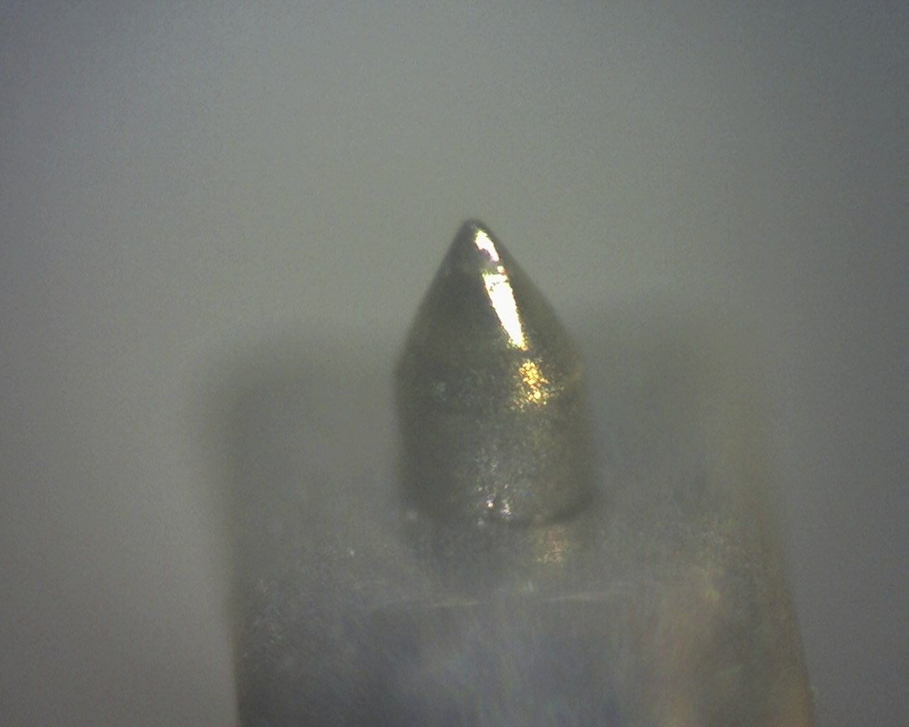

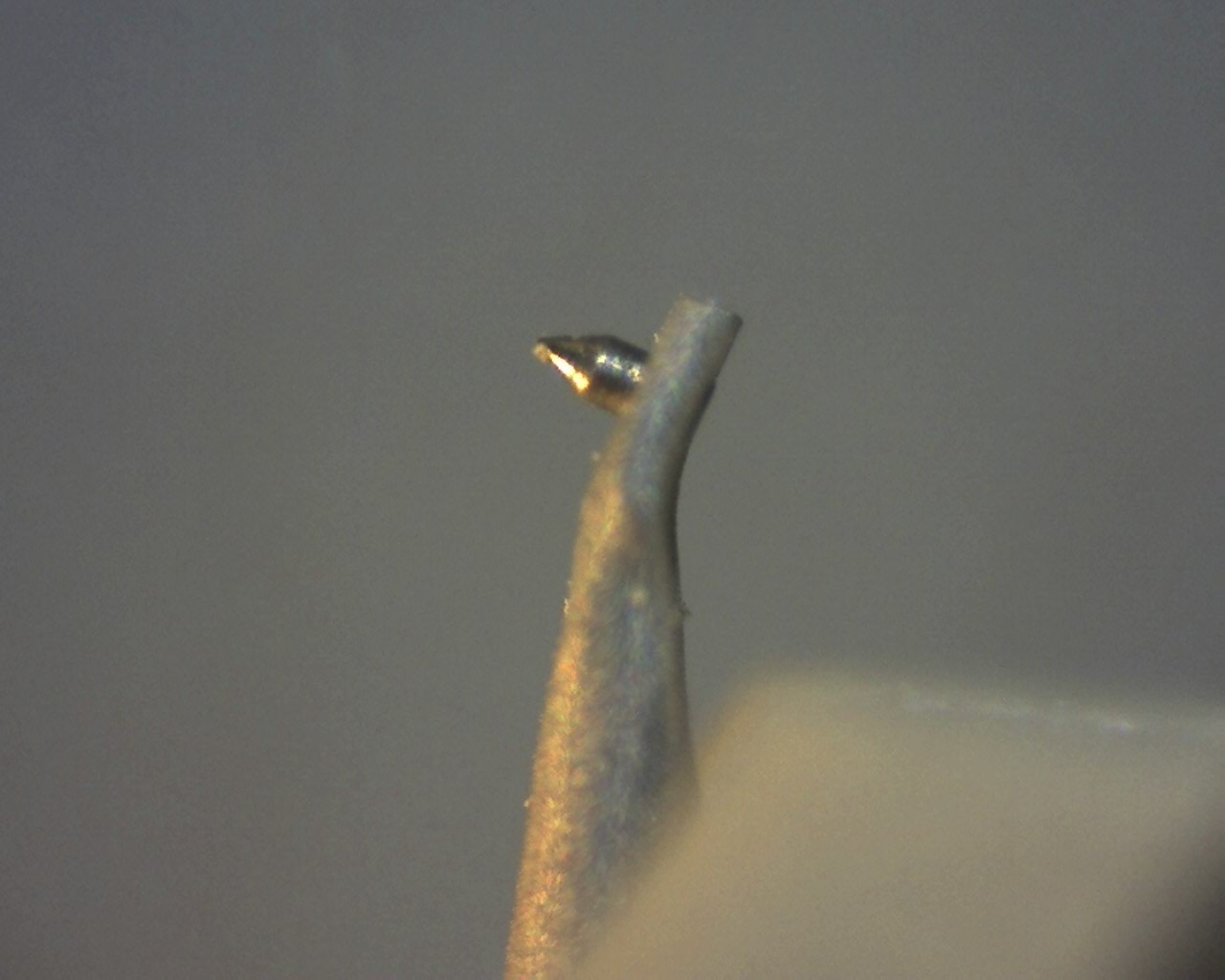

do mojej 510 mkII pasuje jak ulał. co prawda kol. ISOPHON twierdzi, że to marna igła, ale zawsze fine line i za 1/3 ceny tej 520ki.
z drugiej strony skoro retipuje się nią porządne MC to chyba nie aż taka marna...
Nie jest to wysokiej klasy igła..wpadłeś w sidła szlifów.A to błąd !
Ma grubaśny ciężki aluminiowy wspornik (niezwężany) i sporą masę !
Na zdjęciach (nie moich) widać też ciężką i dużą metalową podstawę diamentu (bo to igła wykonana jako bonded).
Co do retipowania..no cóż..wtykają wszystko ale czy to ma sens ??
