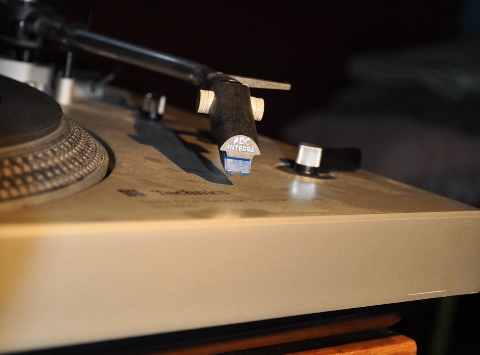

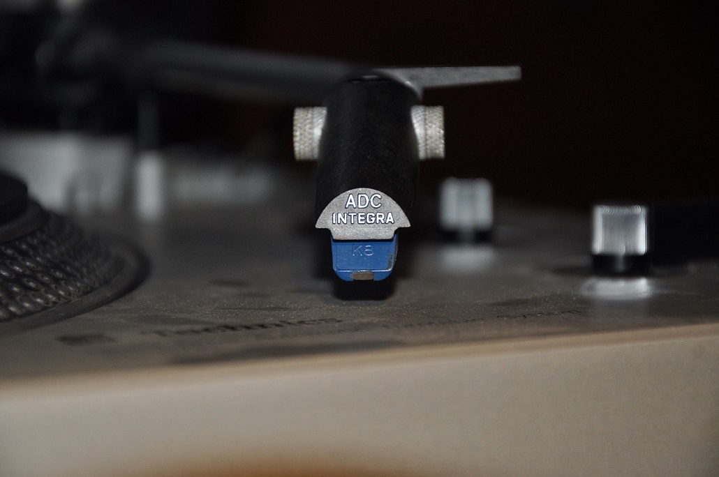

Witam. Kupiłem gramofon technics sl-1600 z ADC INTEGRA/igła K8. Co to za wkładka/igła? Czy jest warta uwagi? Jakie igły do tego pasują? Zostawić czy lepiej zmieniać (czy trzeba wymienić cały headshell jeśli będę chciał wymienić wkładkę?). Będę wdzięczny za informację.

Sadziu1 rozumiem, że jeszcze go nie masz? Zrób fotkę z boku ramienia - wkładka i headshell.

- Posty: 45624
Re: ADC INTEGRA
ADC Integra XLM.
ADC RK8, do wkładki ADC K8 i kompatybilnych.
Te same co do wkładek ADC K, QLM, VLM, XLM (gradacja jakości od najsłabszych do najlepszych).
Całkiem spory wachlarz dobrych igieł do wyboru. Oryginalne RK8 można nadal dostać w dobrej cenie.
Z dobrą igłą jest to bardzo dobra wkładka stąd jeśli tylko dźwięk będzie pasował to nie ma sensu zmieniać.
Tak. ADC Integra XLM to zintegrowany headshell z wkładką (na szczęście z wbudowaną regulacją overhang).
Sam mam ADC XLM III (czyli tak jakby wersje "niezintegrowana" Twojej wkładki) i sobie bardzo chwalę (w połączeniu z igłą JICO RSX).
Nie wiem czy jest sens wrzucać do szuflady jako ciekawostkę wkładkę klasy Shure V15 III z łatwo dostępnymi igłami

- Posty: 45624
Re: ADC INTEGRA
Dodam tylko że igły K8 są na samym dole stawki stąd mimo że to oryginał to nie są to jakieś igły wysokich lotów.
Oryginalnie nie były one montowane w XLM czy Integra XLM. Ot po prostu ktoś włożył tutaj bo pasuje i gra.
Na ceny oryginalnych igieł XLM czy VLM (te które jeszcze pozostały) lepiej nie patrzeć...
Do serii Integra oryginalnie dostępne były 3 igły o oznaczeniu RXM. I, II i III.
Producent nazywał te kombinacje odpowiednio Integra XLM-I, XLM-II, XLM-III.
