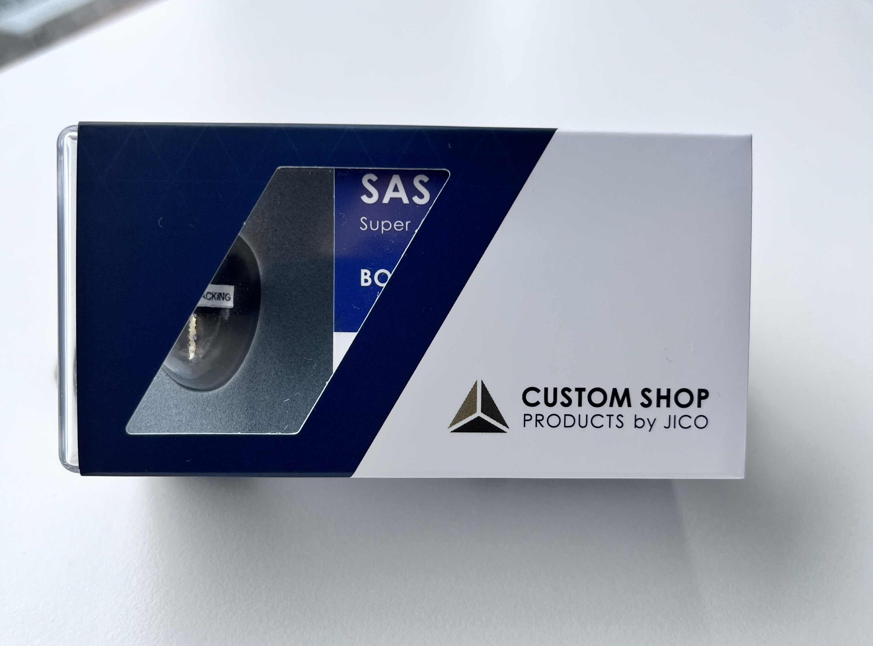

Posty: 4229
Re: Legendarna Shure V15 III
#1004
Trochę JICO design zmieniło:
