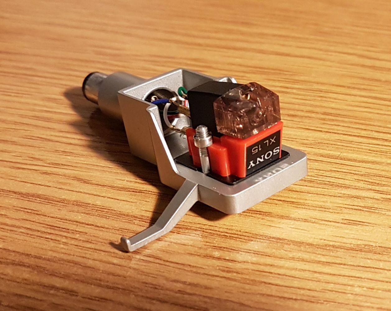

Regsoft albo ktoś inny może potwierdzi
Zagra choć wygląda dziwacznie (przerwa ok. 1 mm pomiędzy korpusem) ...
Ale jak zagra to już nie powiem ... ja tylko próbowałem dedykowane sferyki Wamat od XL-15/25 ... to było traumatyczne przeżycie ...

Pytanie do fanów XL-15/25. Igły dedykowane do XL-35/45 również pasują do niższych modeli, prawda?
Ostatnio posucha jest w kwestii igieł eliptycznych ND25 stąd myślałem że może coś się dobierze z zamienników ND35/45.
Posty: 6674
Re: Wkładka Sony XL-15
#98
06 maja 2023, 17:45
Działa choć nie wygląda (szczelina >1mm) ...

Reg co tak delikatnie - pisz po całości :D :
Regsoft pisze:
19 cze 2019, 21:52
Generalnie to nie widzę sensu wrzucania zastępczych igieł od 45-ki do 15-tki. Wygląda badziewnie i zbiera kurz w szczelinie

@Regsoft:
Na zdjęciu to chyba igła do XL45 II ?

W 2019 były dostępne sensowne eliptyki do XL-15/25 więc pakowanie do nich praktycznie tak samo grających i gorzej wyglądających igieł od XL-35/45 moim zdaniem mijało się z celem. Ale jeśli dobrze zrozumiałem Wojtka to nie ma już tych igieł ...

@Regsoft:
Hehe dobrze zgadłem :morda:

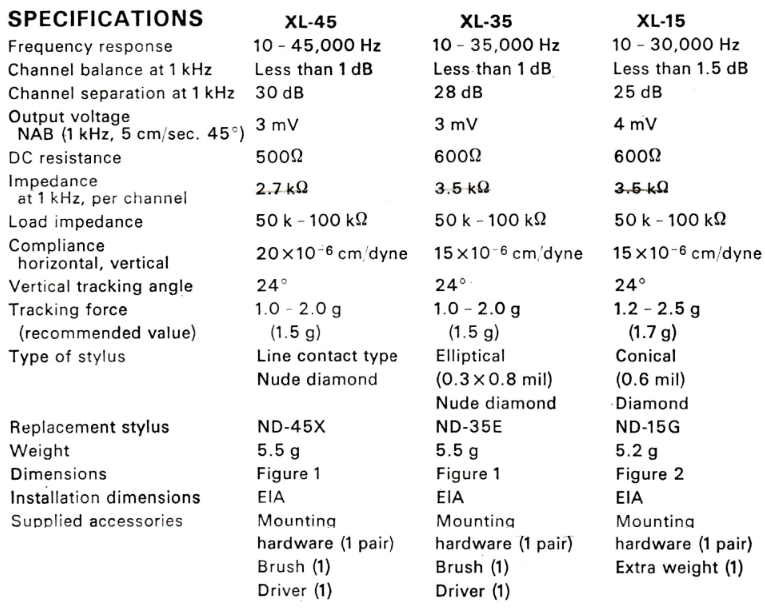

Jakie są nastawy obciążeń dla tej wkładki na przedwzmacniaczu? Rezystancja i pojemność.

trafalgar pisze:
23 paź 2023, 13:55
Może to coś pomoże:
