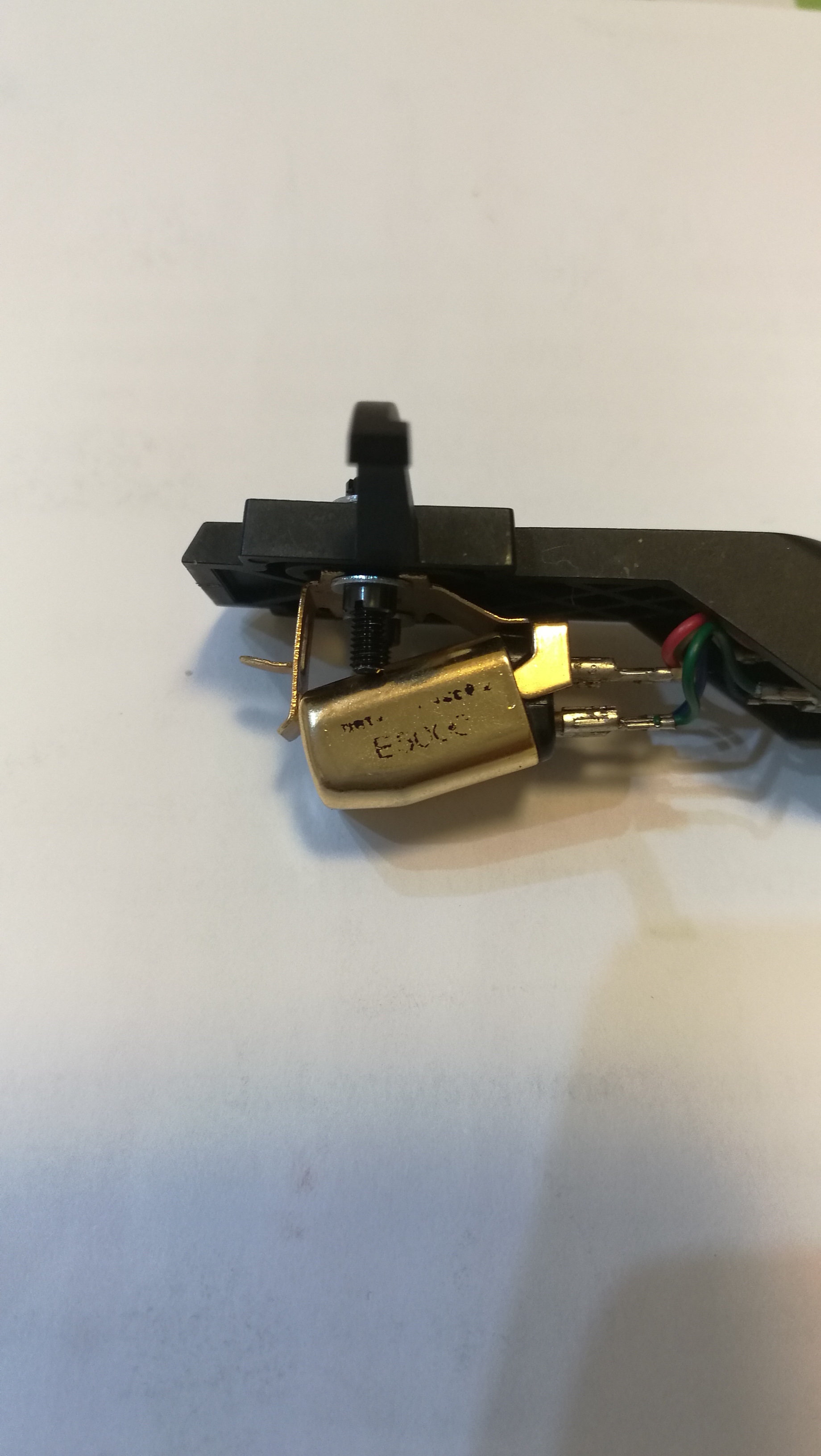

Nadal nie wiemy jaką masz igłę :)
ant
Posty: 39
Rejestracja: 26 sty 2015, 01:50
Re: Empire 4000 i sybilanty
#94
Post autor: ant »
Wojtek pisze: ↑
09 paź 2019, 13:05
Mam nadzieję że fotka pomoże

ant... czy ty serio nie wiesz co zamawiałeś albo ile za to płaciłeś?
Zdjęcie tutaj niestety nie pomaga, może to być zarówno eliptyk za 40 baksów jak i VividLine za 80 baksów.
mrcnoos pisze: ↑
09 paź 2019, 17:59
Ano proszę bardzo
Tajemniczo rzeczywiście.

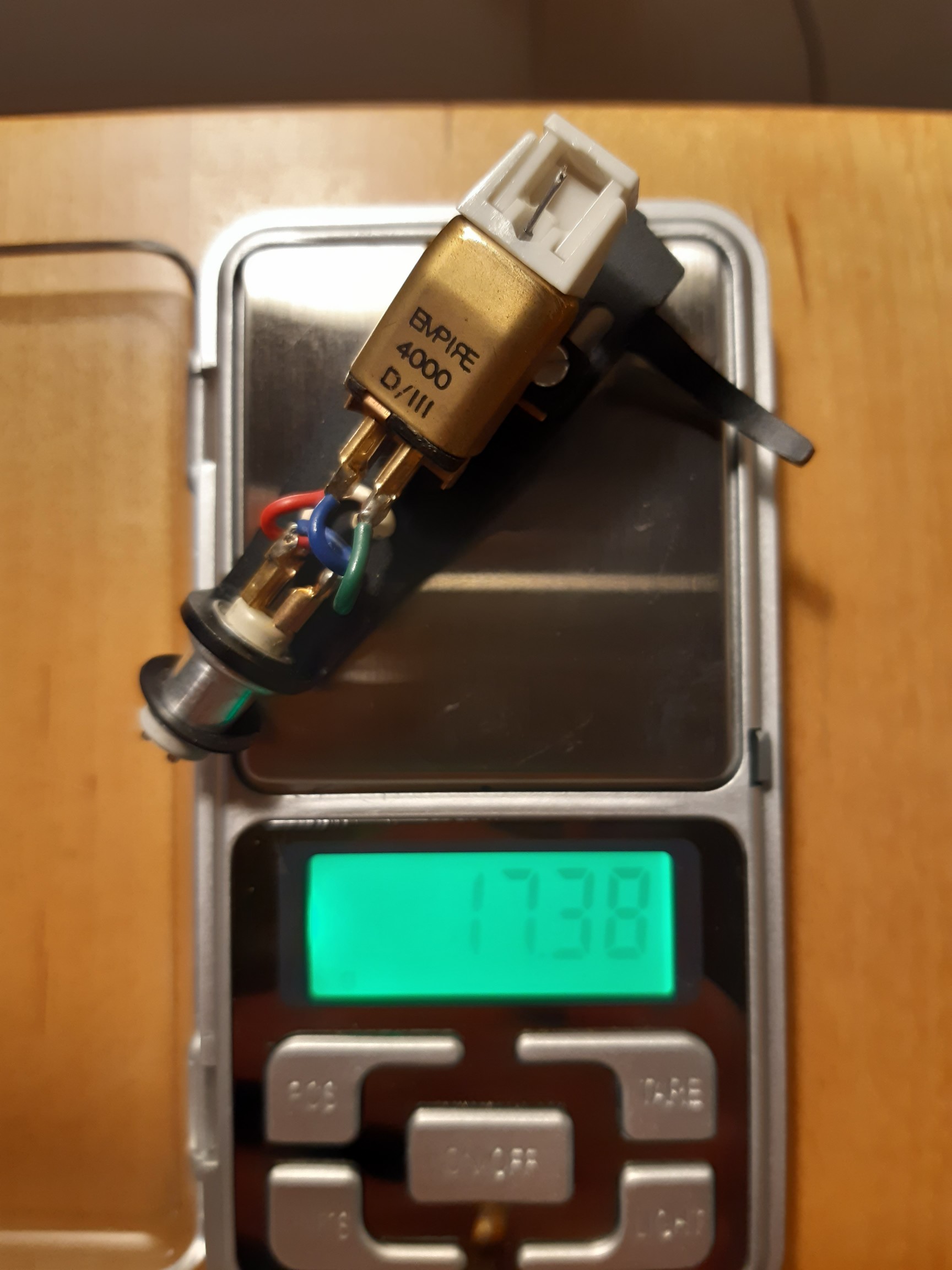

Testów ciąg dalszy...
Wkładka tak ładnie grała, że jeszcze zanim kupiłem igłę z LPgear zrobiłem mały myk. Poprosiłem o usługę naszego forumowego speca, przeszczepił nową igłę do starej oprawki. Zatem do oryginalnej oprawki powędrował eliptyk, bodajże 0,3 x 0,7.
Użyłem kompletu, czyli korpusu 4000 D/III wraz z oryginalną oprawką igły i zawieszeniem z nową igłą. Zapodałem Police - Syncronicity, cały album, ale skupiłem uwagę głównie na dwóch numerach ze strony b: Wrapped Around Your Finger oraz Tea In The Sahara, bo tam poprzednio deczko świszczało. Zapodałem jeszcze singiel Visage - Fade to Grey, pierwszy LP Kate Bush i Steviego Wondera z Talking Book. I nie mam uwag, gra super, dynamicznie, nic nie świszczy :)
Wkładkę zwiesiłem na najlżejszym moim koszyku. W sumie koszyk z kompletną wkładką i śrubkami waży 17,38 g.
Nacisk ustawiłem początkowo 1 g i było w miarę ok, sprawdziłem zakres z katalogu. Przy 0,5 g igła nie trzymała się rowka, podobnie przy 0,75 g. dopiero od 1 g było ok. Finalnie ustawiłem na 1,25g, tak jakoś moje ucho to najlepiej zaakceptowało.
Jak będę miał chwilę to zawieszę jeszcze wkładkę na cięższym koszyku i dam znać. Planuję ciągle kupić igłę z LPgear, także dam znać jak to nastąpi.

mrcnoos pisze: ↑
07 lis 2019, 22:28
bodajże 0,3 x 0,7.
"Bodajże"? :D
mrcnoos pisze: ↑
07 lis 2019, 22:28
OK, czyli wspornik też jest nowy.
mrcnoos pisze: ↑
07 lis 2019, 22:28
Weź też pod uwagę, że masz inne ramię od tych co narzekali/narzekają na "świszczenie".
mrcnoos pisze: ↑
07 lis 2019, 22:28
Nie jest źle. U mnie komplety wkładek Empire tej serii na koszykach Technicsa ważą w okolicach 16g.
mrcnoos pisze: ↑
07 lis 2019, 22:28
Nic dziwnego.
Fabryka podawała taki zakres dla fabrycznej igły z nagą Shibatą, stąd też zdolność do śledzenia rowka w nieco innej lidze niż klejone eliptyki 0.3x0.7.
Nawet oryginalne igły Empire 2000 są ostrzejsze.
mrcnoos pisze: ↑
07 lis 2019, 22:28
Po co? Przecież to bez sensu.
mrcnoos pisze: ↑
07 lis 2019, 22:28
Zamiast planować może po prostu kup? :D
