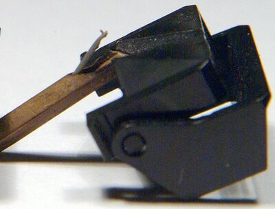

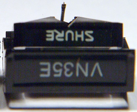

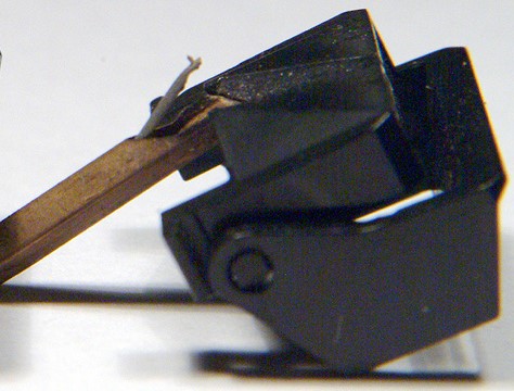

Dobry wieczór, panowie chcialem się dowiedzieć czy wkładka w zaĺączonym linku jest aż tak unikalna jak opisuje handlarz i czy jesteście w stanie określić rodzaj igly?
https://allegro.pl/oferta/shure-v15-typ ... 9095503078
ISOPHON
Posty: 592
Re: Jaka to wkładka?
#767
Post autor: ISOPHON »
Dobry wieczór..
Nie jest unikalna..to normalna wkładka SHURE V 15 III w najtypowszej i najczęściej spotykanej wersji wykonania czyli w standardzie mocowania SME (1/2 cala).
Igła tej wkładki nie jest oryginalną igłą to jakiś szajs (ma za gruby wspornik-cantilever oraz kawał "ajzola" jako ostrze).
Poniżej zdjęcia oryginalnej igły.
To bardzo dobra wkładka ale..najlepiej z oryginalną igłą lub wysokiej klasy zamiennikiem..

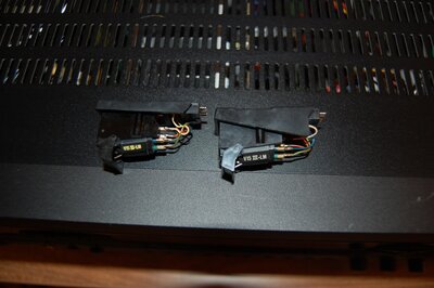

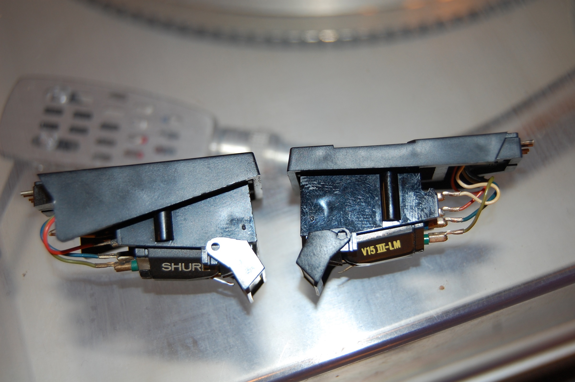

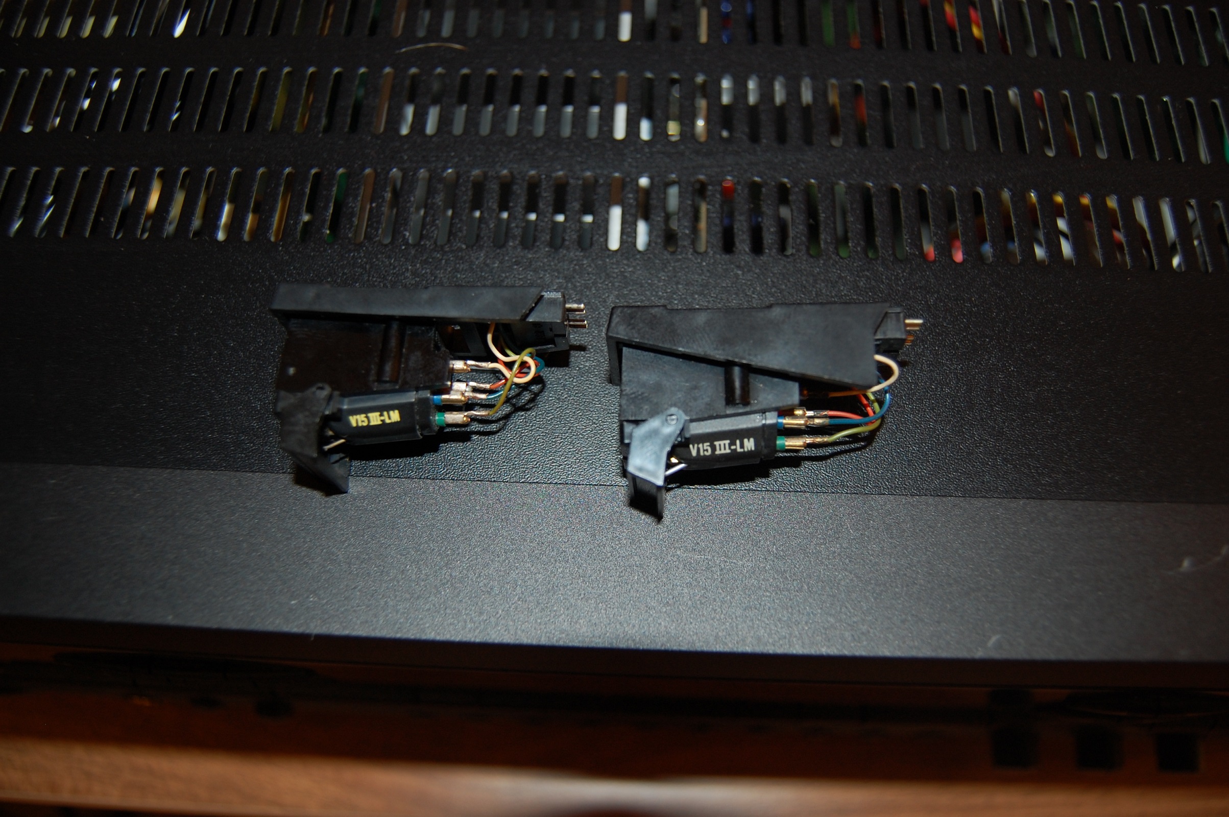

Taka ciekawostka.
Obie V15 III z mocowaniem Dual-owym , jedna ta która ma napisy na żółto pochodzi z 704, natomiast ta z napisami białymi pochodzi z mojej 701.
Jestem ciekawy , czy jeśli te wkładki zmierzę parametry będą identyczne :?:
Koszyki też jak widać różnią się od siebie.
