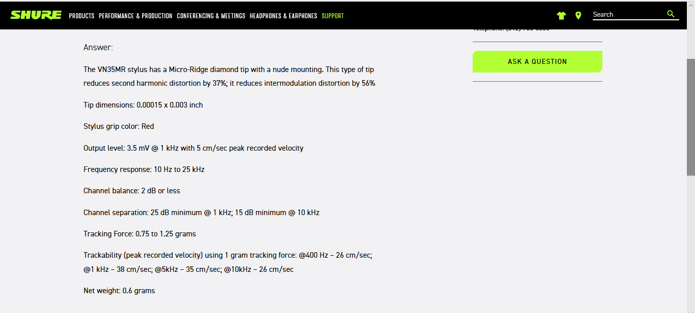

Ze specyfikacji dołączonej do DL-301mk2 można wyczytać:
Special eliptical Solid diamond with 0,07x0,14mm rectangular cross section….
Ale to na marginesie, bo wątek o "legendzie"...
Już kilka dni temu napisałem do Shure prosząc o pełną specyfikację igieł produkowanych przez nich do V15III licząc, że dostanę konkretne dane techniczne podobne do tych, które mam nt. szlifu MR - wrzucam może się przydać. Otrzymałem następującą odpowiedź:

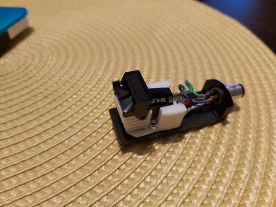

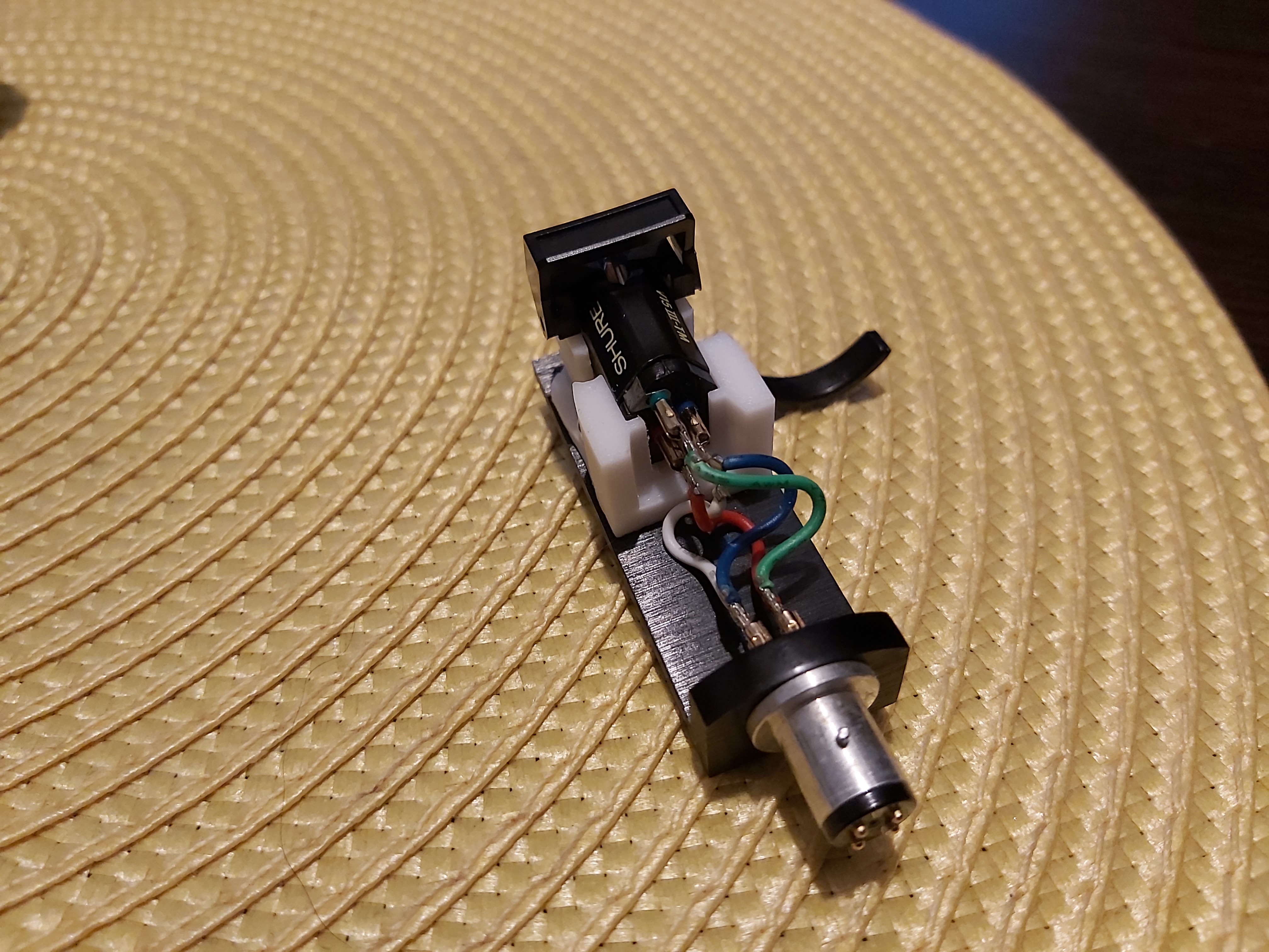

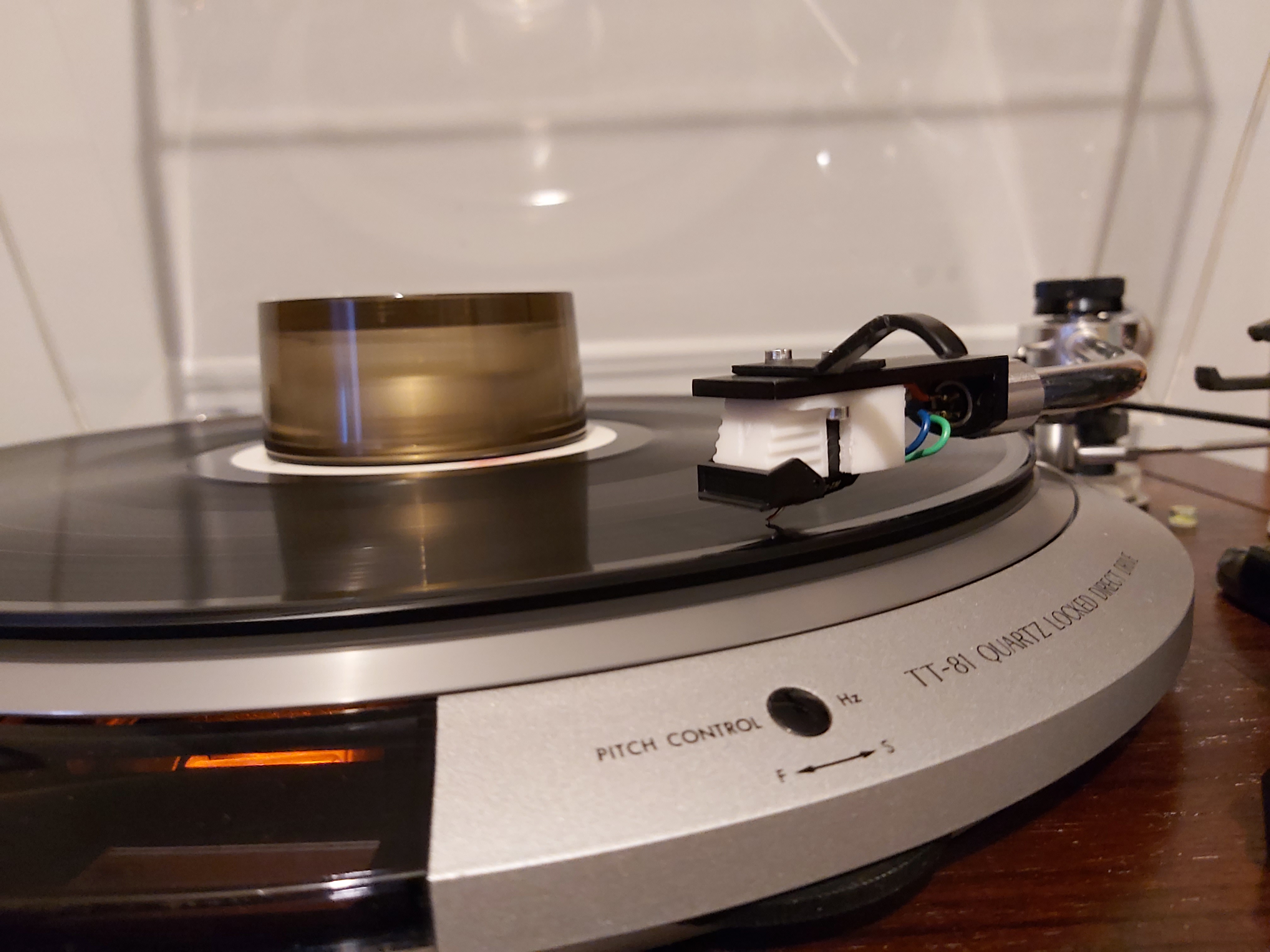

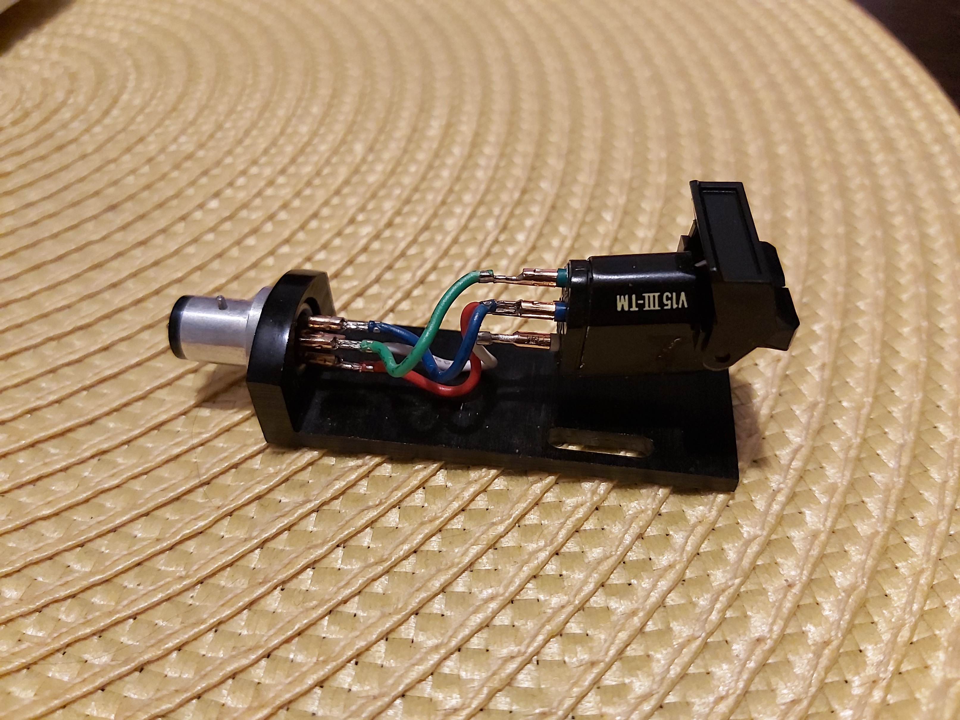

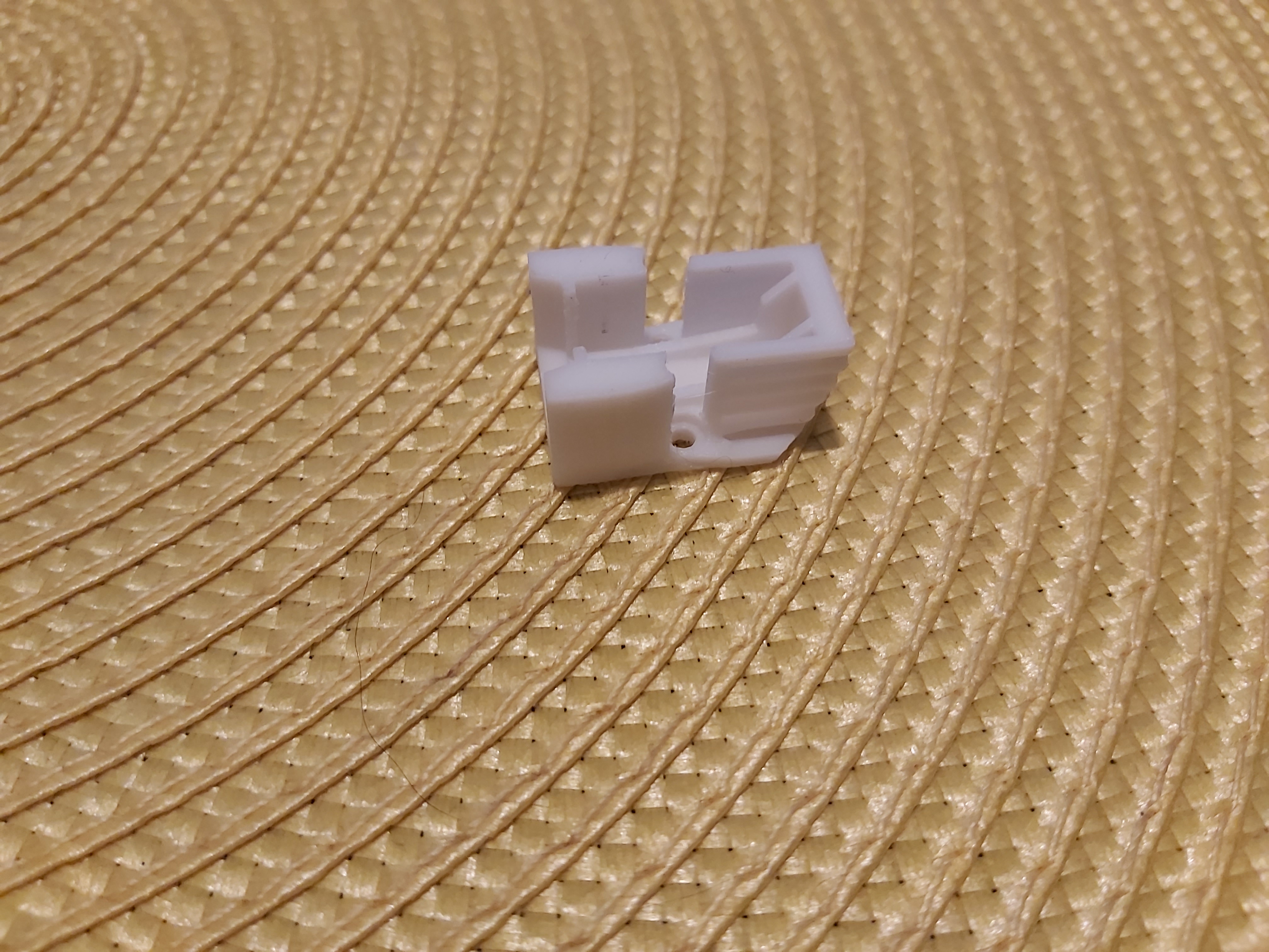

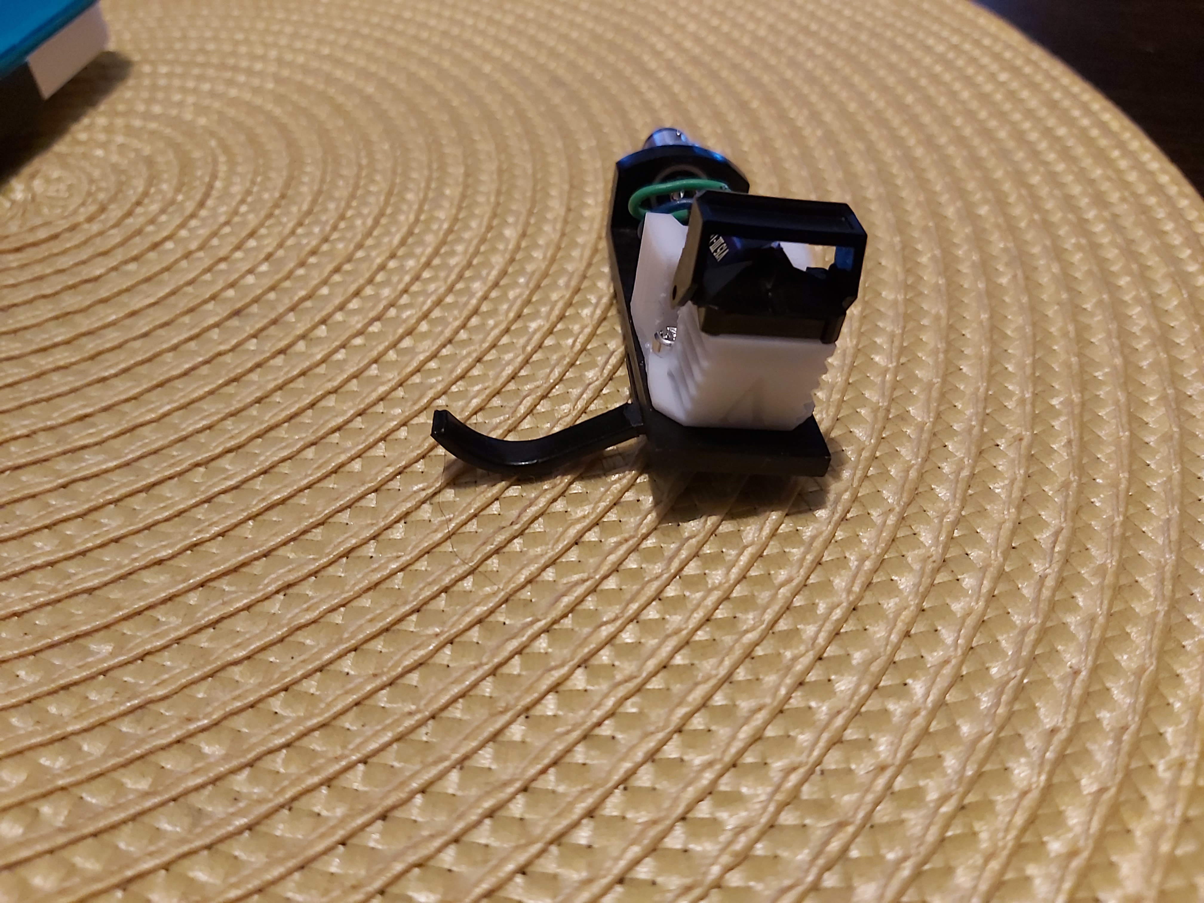

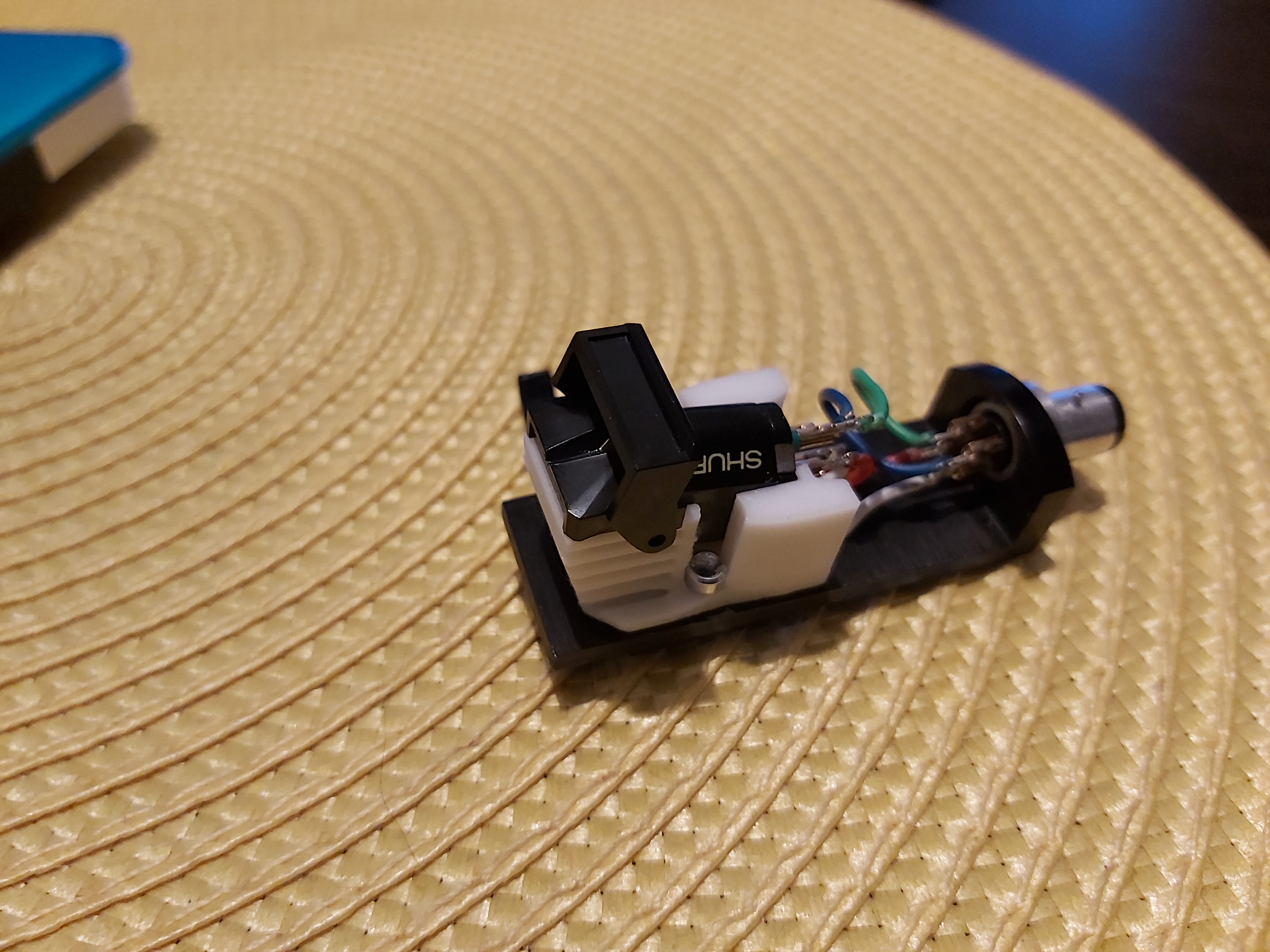

Mój stary szczur TM czeka na nowe body :shock:
No i jest :roll:
Nareszcie mogę go zawiesić na ramieniu 7045 , już myślałem ze będę musiał kupić ten normalny model :lol:

Szczur albinos :morda:

Wydrukowany?

Tak jeszcze cieply ;)

Weź to jeszcze jakoś czarną olejną czy coś....
Albo zmień nick na WhiteDevil… :morda:
A tak na poważnie to ładnie wyszło :whistle:

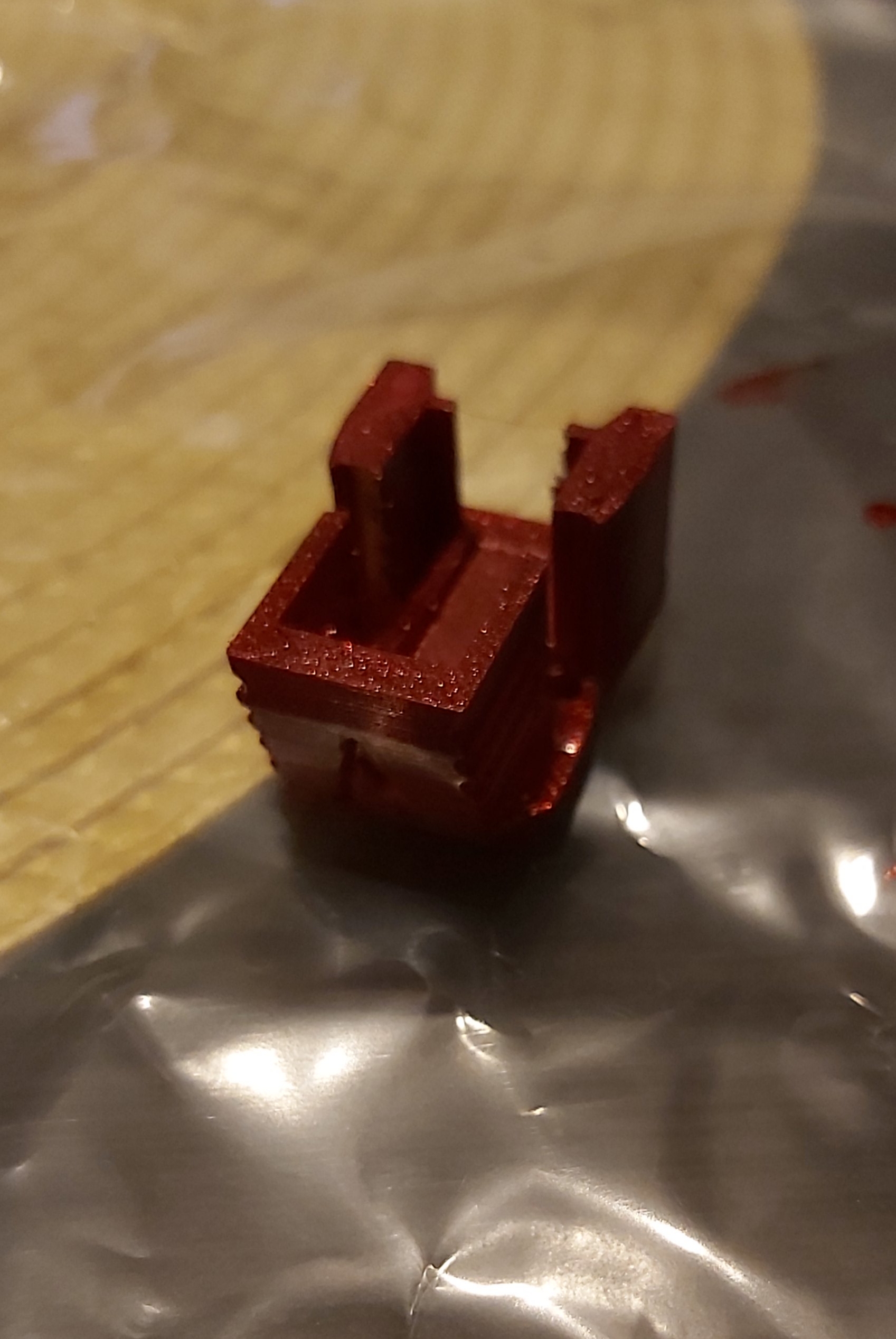

Wolę taką

Z gotowego szablonu, czy sam rysowałeś?

A to są na to jakieś szablony :?:

Jaculek pewnie ma na myśli gotowe projekty/modele do wrzucenia w drukarki 3D, w odróżnieniu od samodzielnego dłubania w programie.

Sam rysowalem trochę się na tym znam :mrgreen:

Dokładnie. Ale rozumiem, że sam modelowałeś. Szacun.
