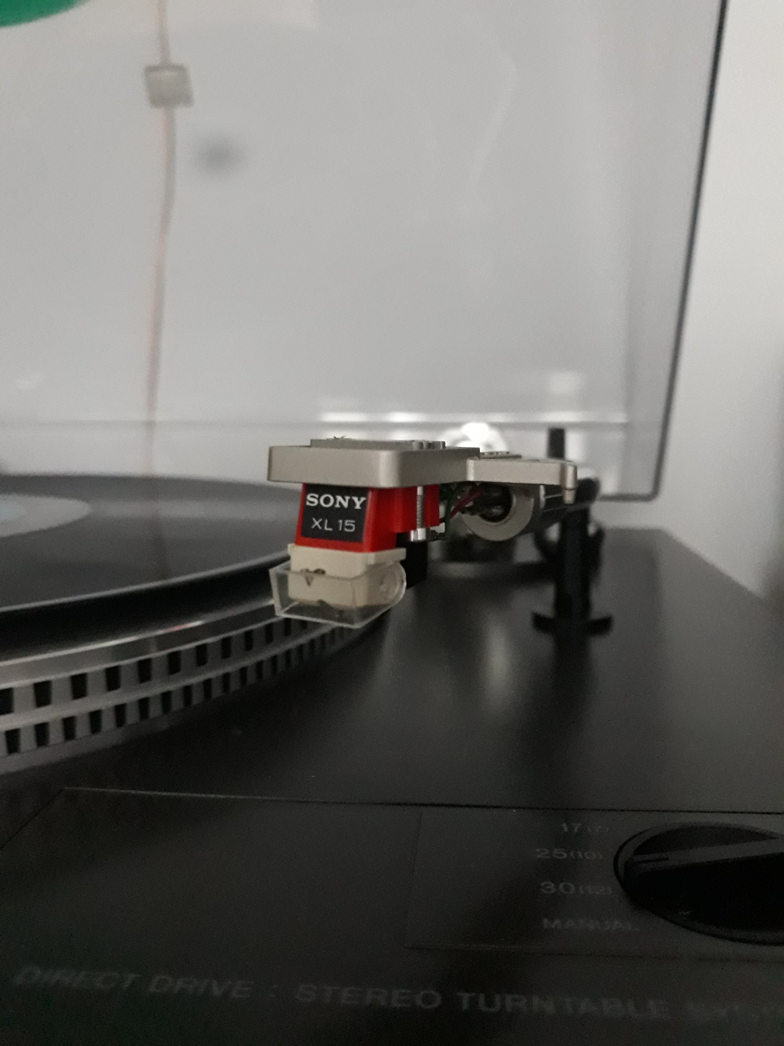

Post autor: JedrzeJ1337 »
w moim X-40 po dłuższym odstaniu - wymiana kabla, smarowanie windy, takie tam drobne sprawy które zajęły mi 2 miesiące :D
Wczoraj poskładałem go do kupy i nie gra tak jak należy, przerywa, powtarza cały czas fragment piosenki.
Reguluje skating, obroty w normie, nacisk dobry a jednak coś nie działa - gra jak 100 letni patefon..
W końcu zamieniłem wkładkę z igłą z Unitry i AT-95 i gra przepięknie o wiele lepiej niż mój XL-15 z ND-15 ..
Mogła tak po prostu uszkodzić się igła ?
Jak tak to jaka najlepsza igła będzie w 2020 do wkładki XL-15 ?

A jaką miałeś igłę dotychczas? Astatic?
Coś wybyły ostatnio eliptyki ND25 od JICO, ale za to pojawiło się takie coś:
https://www.jico-stylus.com/product/nd15g-sas-b/
:morda:

Gdzie zamówić jaką dobrą igłę do XL-15 ?
Te Astatic z ebay zniknęły, coś równie dobrego w dobrych pieniądzach do 200zł ?
Posty: 45402
Re: Wkładka Sony XL-15
#85
Do 200 złotych to raczej nie.
no dobra a z polecanych to jakie modele ?
Posty: 45402
#87
https://www.dacapoaudio.com/2884-Sony-N ... elliptical
https://www.dacapoaudio.com/3078-Sony-N ... -spherical
Igły JICO należy traktować jako najbliższe do igieł oryginalnych w tym wypadku.
Uprzedzając pytania: tak, jest różnica, i nie, te tańsze od Tonar nie są takie same co te droższe.
Jak dużą różnica? Równa tej w cenie.
26 maja 2021, 15:39
Dzięki wielkie
zamówiłem tą JICO, zobaczymy jak to zagra :) Będzie różnica mam nadzieję względem wamat.
