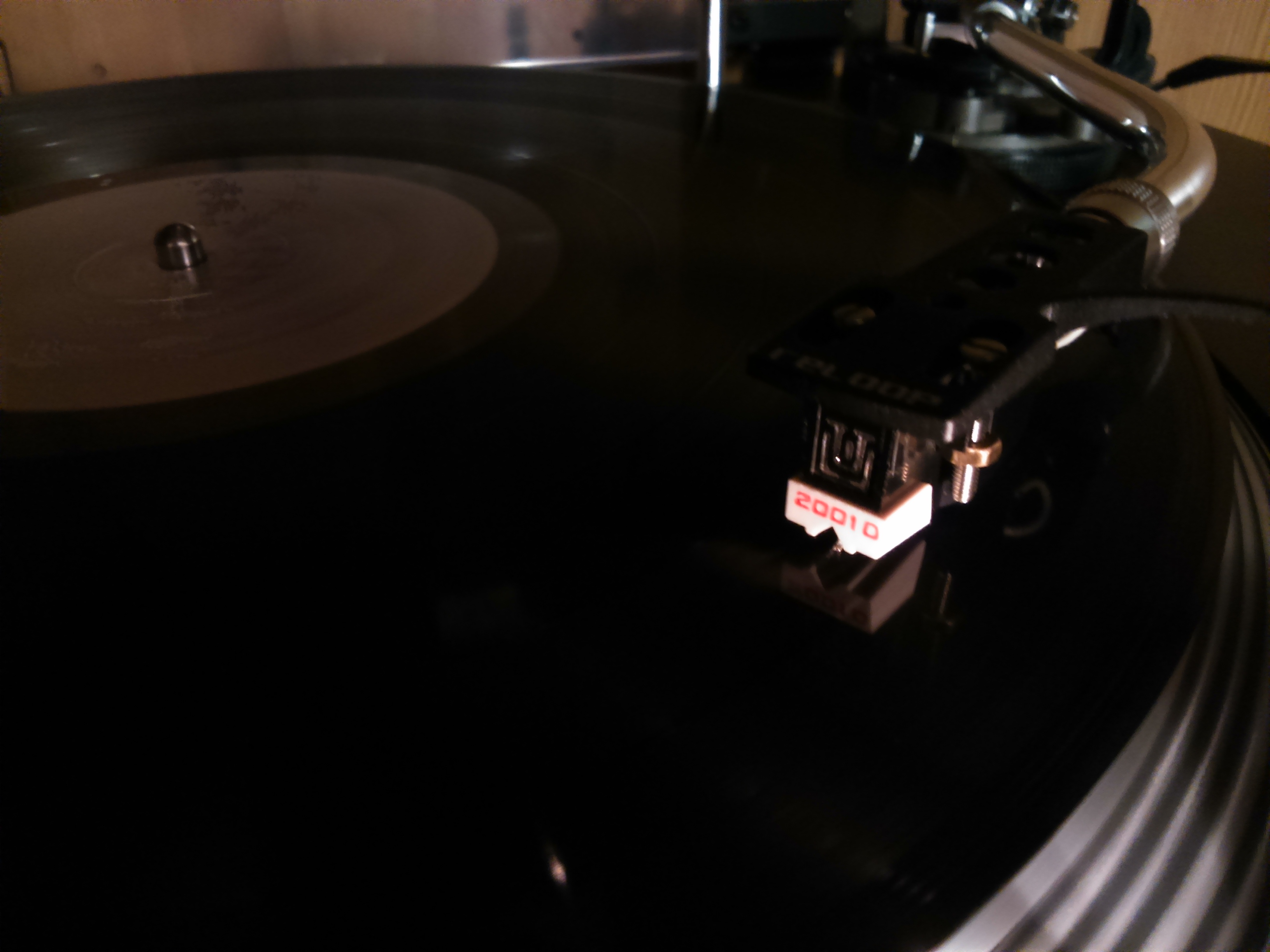

Przyszedł czas na recenzję protoplasty polskiej serii Mf - oryginalnej igły Tenorel 2001 D. Trudno powiedzieć, czy jest to NOS czy igła z bieżącej produkcji. Obstawiam to drugie, choć nie mam pojęcia kto może mieć dziś prawo do używania marki Tenorel.
Igle najlepiej podpasowała wkładka od wczesnej MF-100 z napisem "Licencja Tenorel". Zapewne jest ona najbardziej zbliżona konstrukcyjnie do oryginalnych generatorów Tenorela. Montaż w korpusie od Mf-104 też jest możliwy, aczkolwiek igła nie leży w nim idealnie - nie sposób jej do końca dopchnąć.
Oto jak prezentuje się igła w trakcie pracy:
Nacisk ustawiłem na minimalnej dopuszczalnej dla tej igły wartości, czyli 1,5g.
Pod względem brzmienia Tenorel przewyższa najlepszą z Mf-ek - Mf-102. Ma od niej więcej dynamiki i więcej przestrzeni. Do Mf-100 nawet nie ma jej co porównywać - dużo szersze pasmo, zwłaszcza w górnych rejestrach, lepsza dynamika i ogólnie różnica dwóch klas. Zaczynam się zastanawiać, czy nie trafił mi się wyjątkowo słaby egzemplarz Mf-100. Jako ciekawostkę zestawiłem też brzmienie Tenorela z Technicsem 207c i Philipsem 412/II. W takim zestawieniu - rzecz jasna - Tenorel został zdeklasowany :)
Oto próbka muzyczna:
https://megawrzuta.pl/download/fb68a044 ... dc0b1.html
