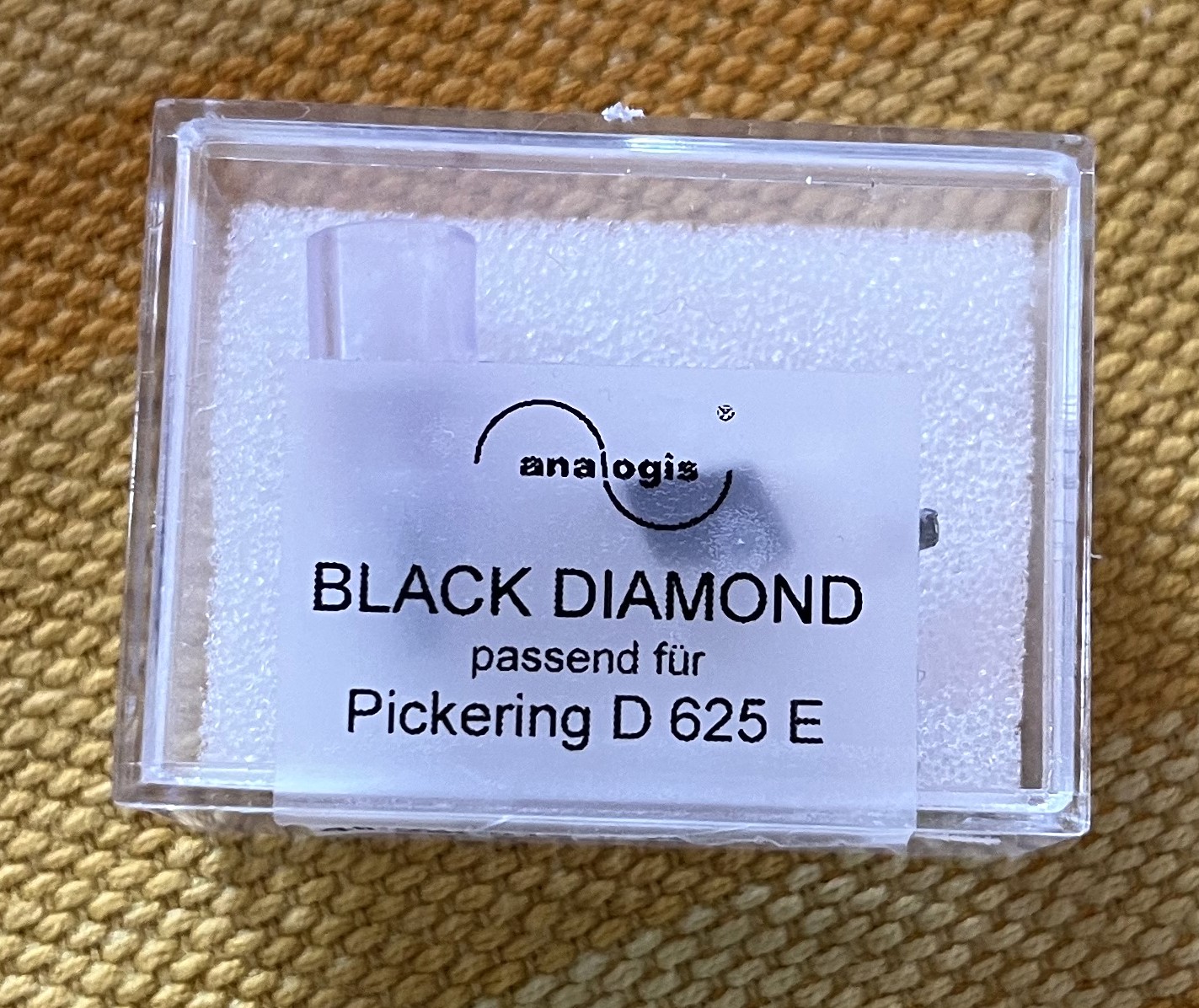

Przyszła. Po 3 dniach !!! :shock:
Po pierwszych odsłuchach wychodzi mi, że w stosunku do standardowej igły 625DJ jest jaśniejsze granie. Tzn. jakby odrobinę mniej basu, ale minimalnie. Za to wyraźniejsza góra - pojawiły się dźwięki, których na 625DJ jakby nie było. To akurat w moim raczej ciepło grającym sprzęcie jest jak znalazł. Igła zostaje na dłużej :handgestures-thumbupleft:
Ponadto zdjąłem na razie tą miotełkę. Jak założyłem igłę i ustawiłem nacisk na 2g na igle (przy pomocy wagi), to... nie grało w ogóle. Włoski miotełki nie ugięły się na tyle, aby igła dotarła do płyty - "była w powietrzu". Pewnie trzeba by ją dogiąć, ale jak wtedy ustawić nacisk :eusa-think: :confusion-shrug:

kukiz 30
Posty: 2116
Lokalizacja: dolnośląskie
Re: Pickering XV-15
#84
Post autor: kukiz 30 »
Dokładasz do nacisku igły 1 gr na miotłę.
winylowy_luke
Posty: 2271
Gramofon: Technics SL-1210GR
Lokalizacja: Podkowa Leśna
Re: Pickering XV-15
#85
Post autor: winylowy_luke »
Dokładnie jak pisze kolega kukiz - za mały nacisk dałeś.
Analogis zaleca 2.5gram na igle + miotełka.
