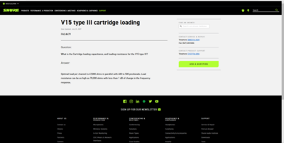

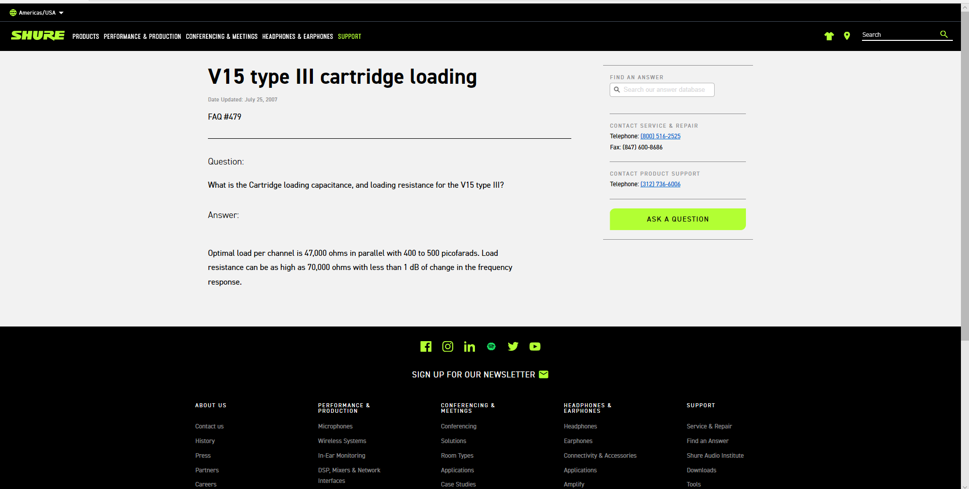

No nie nie, przy załadowaniu ponad 200pF na pre + pojemności reszty co daje jakieś dobre 300 u mnie robi się szorstko,krzycząco,twardy, zimny dźwięk, natomiast od 150 w dół jest przyjemnie, gładko, bardziej obfity bas i dźwięczna góra. Brzmi to bardzo fajnie i obiecująco na tyle że już nie mogę się doczekać SASa z Japoni. Twierdzę że ramię z Duala 750 bardziej pasuje jednak do lekkich, podatnych wkładek i ta waga, która została w którymś wątku ustalona na średnią 15g może być naciągana. Biorąc pod uwagę iż fabrycznie montowana DN750 to masa 5g i podatność 25uM przy zestawieniu z masą ramienia 15g. to już wychodzimy poza dopuszczoną częstotliwość rezonansu o co niemieckich inżynierów nie posądzę. Przy wkładce MC 9g i 15uM choć mieszczę się w widełkach to również lepszy efekt uzyskuję dociążając ramię o około 3-4g. Moje doświadczenie z tym ramieniem podpowiada mi że to około 12g.To tak dla tych, którzy w przyszłości będą szukali info o tym modelu, trochę zjechałem z tematu ale tytułowa wkładka jest tego przyczynkiem. Zrób z tym Wojtku co będziesz uważał za stosowne.

Jeśli dobrze pamiętam, inżynierowie Duala mieli zwyczaj podawać masę efektywną ramienia (a rzadko to robili) w połączeniu z masą fabrycznie montowanej wkładki.
Tak nietypowo trochę :)
Może tak samo było przy CS750.
Fabryczne zalecenia producenta dotyczą kompletu oryginalnej wkładki z oryginalną igłą.
Przy zamiennikach już ten sam loading siłą rzeczy może dawać inne rezultaty.
To też wyjaśniałoby dlaczego niższa pojemność niż zalecana może pasować bardziej przy zamienniku z Wamat.
Swoją drogą pamiętam że Shure wystawił kiedyś erratę do specyfikacji jakoby rekomendując inną pojemność i rezystancję obciążenia preampa niż poprzednio, ale już nie pamiętam dokładnych wartości.

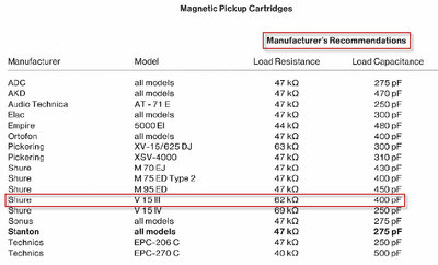

Może to trochę pomoże...
EDIT: załączam też skan z instrukcji do Thorensa TD524
