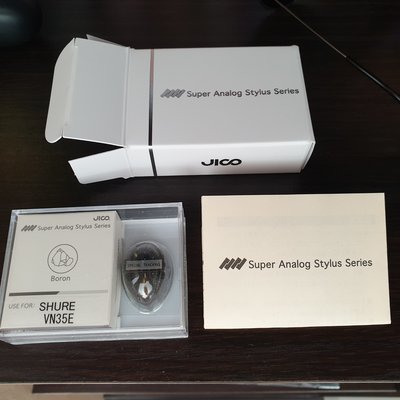

Poproszę Was o radę czy jest warte dopłacenie do igły z drugiego linka.
Co powoduje różnicę w ich cenie ?
https://m.ebay.pl/itm/JICO-SAS-stylus-V ... SwQ5pb7r0J
https://m.ebay.pl/itm/JICO-VN35HE-neo-S ... SwAVlb7sEN
MISSE
Posty: 1662
Gramofon: Micro Seiki DDX
Re: Legendarna Shure V15 III
#654
Post autor: MISSE »
Niby zdjęcie to samo
Pierwsza powinna mieć wspornik z boru
Neo zaś wspornik szafirowy
Co lepsze??? kup obie i sam się przekonaj :liar: :drool:
Posty: 44953
#655
Pierwszy to SAS, a drugi to neoSAS/S.
Boronowy wspornik kontra szafirowy.
Stara kontra nowa produkcja.
Stąd różnica w cenie.
Czy warto dopłacić? Dyskusyjne :)

Doszła po 3 tygodniach, z Japonii. Bez żadnych dodatkowych opłat :dance:

Za wcześnie na opis wrażeń, jest inaczej - lepszy tracking niż HE to na pewno.
https://www.ebay.pl/itm/JICO-RECORD-REP ... 2749.l2649
brałem stąd ;)
