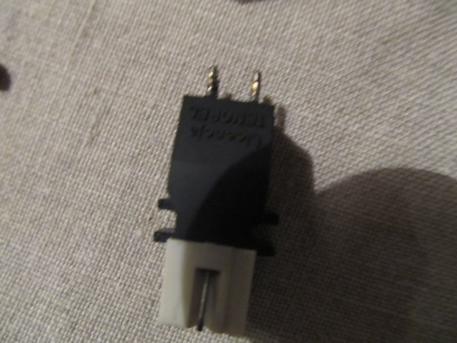

Wersja z roku 1979.

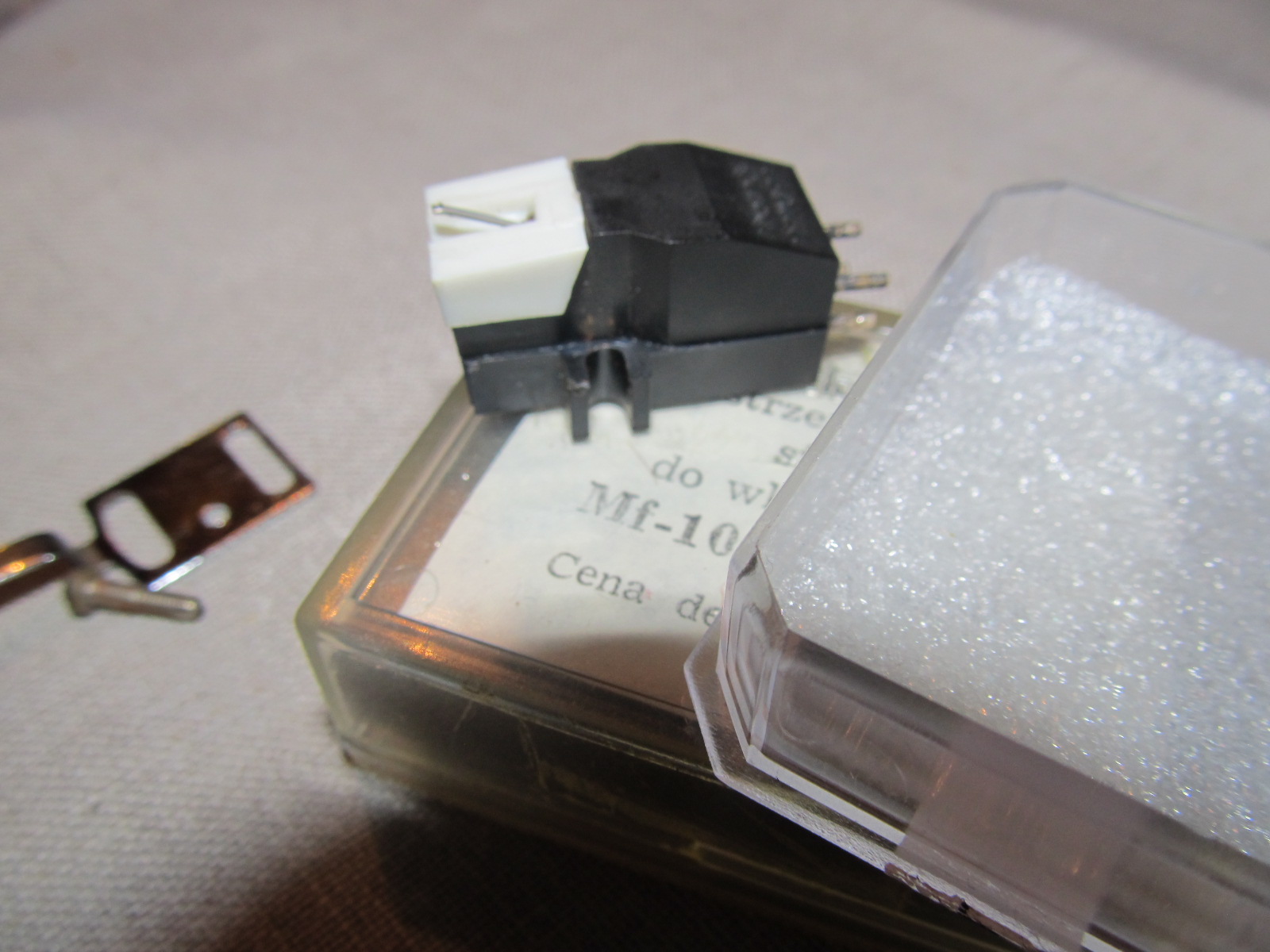

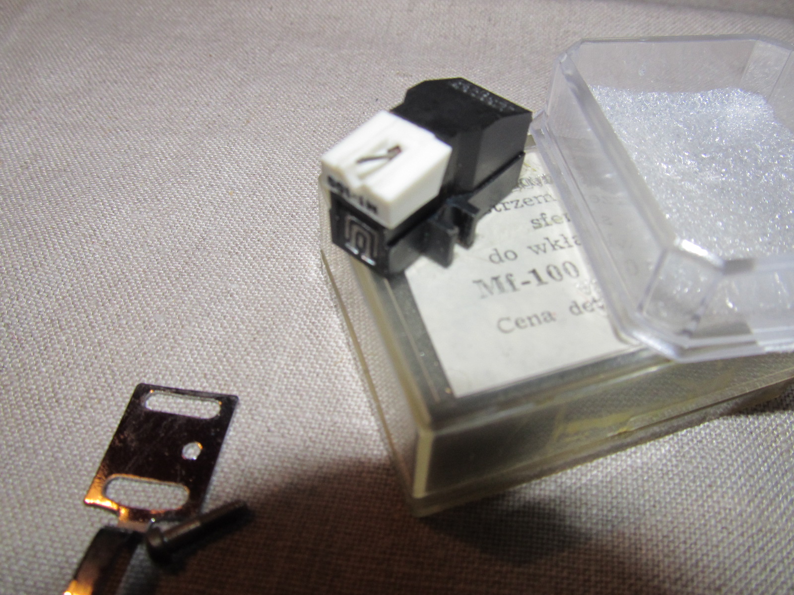

Ja się nie znam :) ale mam pewne wątpliwości, na 102 ta igła nie wygląda :)
a co to.jpg (34.87 KiB) Przejrzano 2858 razy

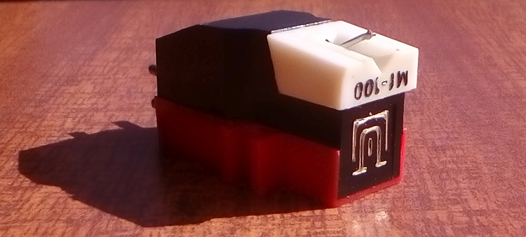

Wkładka (korpus) i igła Mf-100 (Unitra-Tenorel) wyglądają tak:

Post autor: Gramofnik4 »
Nadal mam wątpliwości, czy to moje body z roku 1979 jest od wkładki MF-102 :D

No właśnie najprędzej będzie to Mf-102 bo była to jedyna igła Foniki, która mogła występować z tego rodzaju odchylanym zabezpieczeniem. Aczkolwiek brak napisu wprowadza pewną wątpliwość.
Moja hipoteza - o której gdzieś już pisałem - jest taka, że we wczesnej fazie produkcji Mf-100 i Mf-102 miały górę wkładki pod kolor igły - czyli odpowiednio białą i czerwoną. Później (najprawdopodobniej w momencie wprowadzenia do produkcji Mf-104) zunifikowano wkładkę dla wszystkich parzystych Mf-ek i Mf-100 oraz Mf-102 zaczęły występować z czarną wkładką - taką samą jak ta dedykowana do Mf-104. Był to też moment gdy wszystkie trzy parzyste Mf-ki zaczęły być ze sobą w pełni zamienne. Podkreślam to bo Mf-104 średnio pasuje do wczesnych wkładek od 100 i 102 mających górę pod kolor igły.

Wygląda więc na to, że wkładkę MF 102 sprzedawano, a produkowano od roku 1979, na samym początku, z body które od góry było czerwone. Igła też była czerwona, ale była to inna igła, niż późniejsza produkcja, która była szersza i miała oznaczenie mf 102. Pierwsze igły MF 102, chyba, jednak , oznaczenie nie miały, miały też inny kształt.

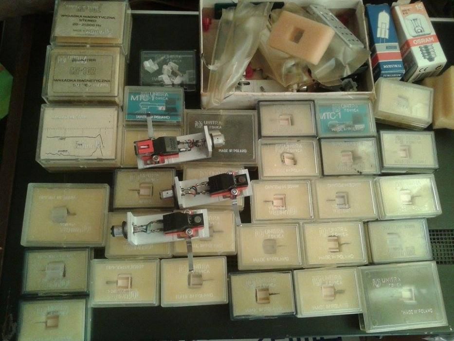

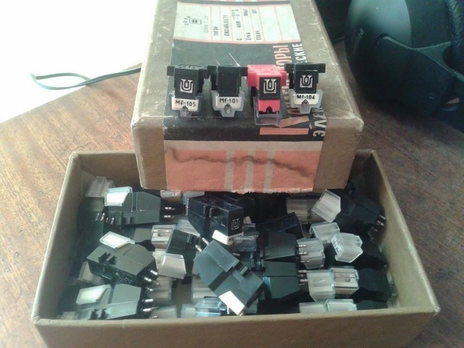

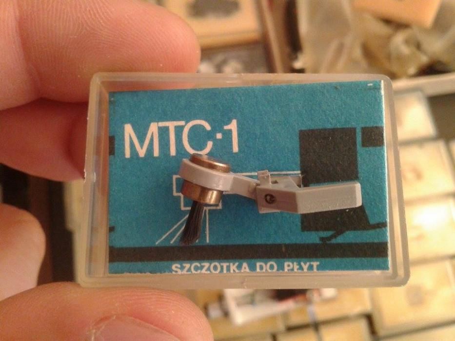

Gdyby ktoś akurat nie zauważył, na olx jest poniższa oferta. Sprzedający dał zestaw do wyceny, wiec nie wiadomo ile to będzie kosztować, jak i czy w ogóle będzie można coś kupić.
Pierwszy raz widzę polską szczotkę z tamtych lat
Kurna sklep Unitry obrobił czy cuś ;)
