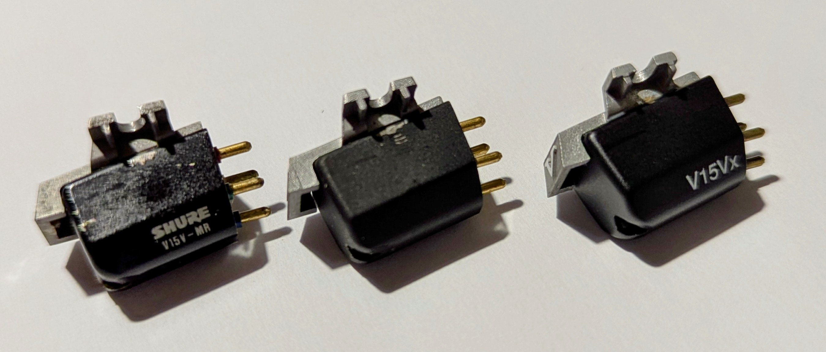

Tak się poskładało, że trzy sztuki u mnie wylądowały więc mam możliwość przyjrzenia się bliżej.
Na początek prosty pomiar:
V15V-MR: 810 ohm
V15V (bez nadruku): 900 ohm
V15Vx: 995 ohm
Niestety igła tylko jedna VN5MR ale mam nadzieje, że będzie można sprawdzić ją ze wszystkimi body. Do dziurek wchodzi ładnie ;)
Posty: 45651
Re: Shure V15 V - prawdziwa legenda?
#68
Brzydkie body poza V15Vx, która jest inną wkładką od V15V.
Igły nie są kompatybilne.

No tak, są zarysowania na bocznych ścianach body przy otworach mocujących. Jednak na żywo nie wygladają na ściorane wizualnie - niepotrzebnie filtr "dynamiczne" wszedł ;) Poprawił widoczność napisów na boku więc uznałem że zostanie.
Rozumiem zatem, że igły od V15V-MR nie pchać więcej do V15Vx. A co z tą w środku, która nie ma żadnego oznaczenia?

Posty: 45651
#71
domibobi pisze: ↑
25 lut 2025, 20:28
Wkładki różnią się wielkością otworu na igłę, więc jeśli pomiar rezystancji nam za bardzo nie pomaga (indukcyjność by nam coś więcej powiedziała) to tym można odróżnić. Druga kwestia - USA czy Meksyk? Wszystkie Vx to Meksyk. V były pierw produkowane w USA, potem w Meksyku.
Tak czy siak - jedni wolą V, inni Vx.
Vx to ten sam generator co M97xE.

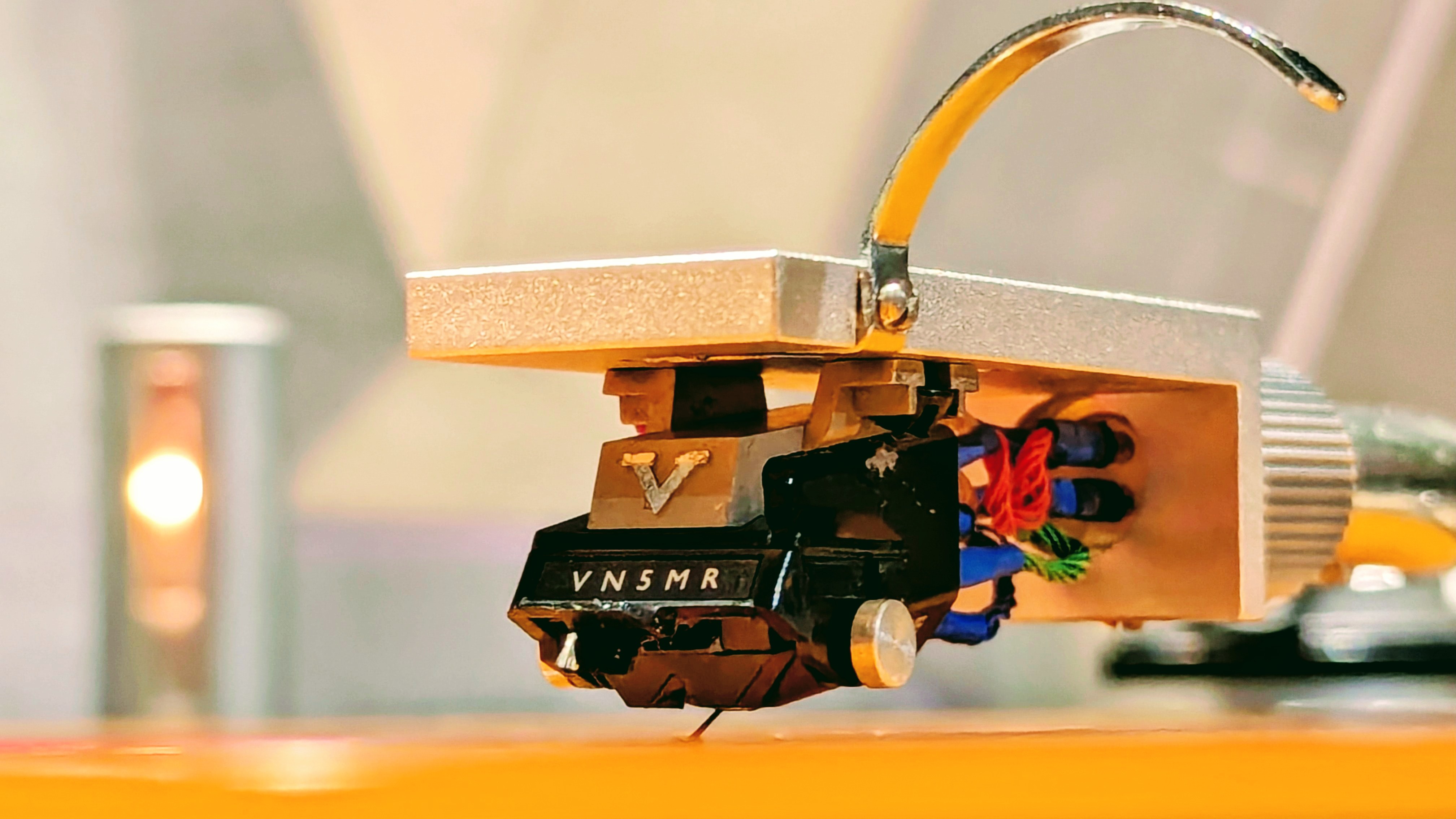

Wielkie dzięki za trochę więcej faktów. Jutro popołudniu będę miał trochę więcej czasu to na spokojnie się trochę pobawię posiadaną igłą i dwoma pozostałymi body w celach poznawczych. A tak się prezentuje V15V-MR :)

Poranek zacząłem od ponownej lektury wątku i oczywiście wszystko podane jak na tacy. Czytałem całość wcześniej ale jak się wczoraj okazało, niewiele w głowie zostało.
Igła VN5MR oczywiście pasuje do V15V-MR (stanowiły komplet zakupowy), jak i V15V (bez nadruku). W V15Vx otwór jest większy i trzpień igły jest luźny w tunelu body. Potwierdza się wszystko co można przeczytać w wątku i co ostatnio powtorzył Wojtek.
Na tylnej ściance body (nad pinami) V15V i V15V-MR napis "Made in USA", a w V15Vx dużymi literami MEXICO.
Niewiadomą pozostają dla mnie igły do V15Vx. Skoro "Vx to ten sam generator co M97xE" to tym tropem podążać w poszukiwaniu zamiennika?
