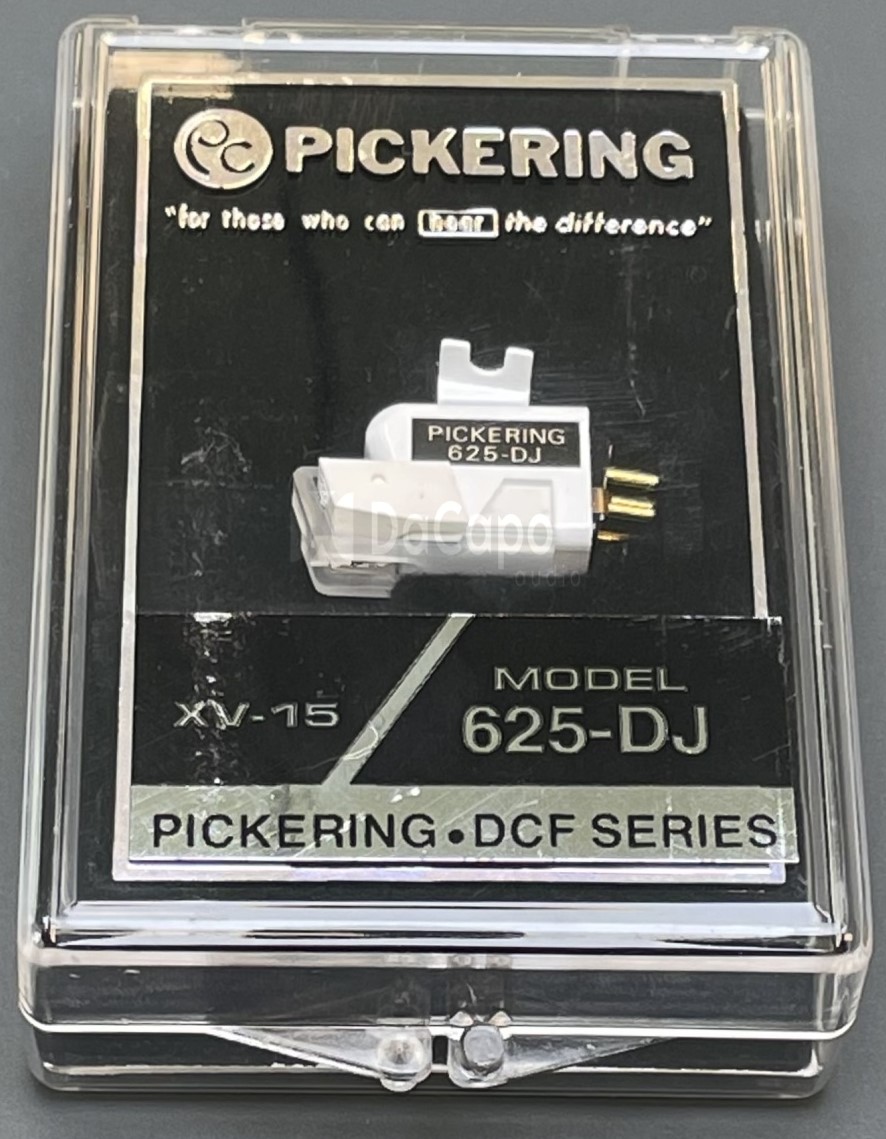

Zrobiłem mały Reserach na zagranicznych forach, ale piszę licząc, że może ktoś mi coś podpowie co (i przede wszystkim gdzie) warto kupić do tej wkładki? Z rzeczy dostępnych w Europie, lub względnie tania wysyłka. Dla siebie szukam przede wszystkim cichego conicala, czyli nie Stanton D6800HP (ten jest głośny) ale coś co zagra z podobną głośnością do Pickering 625. Będę tez testować wyższe modele także chciałbym w tym temacie zebrać sprawdzone i dostępne.
Temat zamienników do stantona/pickeringa, jest w czym wybierać, ale wg powszechnej opinii większość zamienników nie dorównuje oryginałom. Najczęściej polecane tanie zamienniki do tej wkładki to:
EVG 4606-DEX
Pfanstiehl 4822-DEE
Problem w tym, że w Europie nie widziałem ich, sprowadzanie ze stanów wychodzi drogo i nieopłacalne. Te konkretne modele ciężko jest dostać albo już ich nie ma, dostępne są podobne, czytam że różnią się podatnością.
Na dacapoaudio mamy D1200 zamiennik pickeringa od JICO, który wydaje się najlepszą opcją dla tej wkładki. Stosunek jakości do ceny bardzo dobry (źródło audiokarma) JICO nie podaje jaki to szlif, na chłopski rozum powinien być ten sam co oryginał (.2x.7)
Co ciekawe zamiennik JICO dla D625 jest droższy! Natomiast mamy tutaj też zamiennik Black Diamond od Analogis za połowę tej ceny. Czytam same dobre rzeczy o tych igłach.
Opinie na temat zamienników od Tonar są różne, sporo jest pozytywnych, zwłaszcza wśród niższych modeli. Dacapoaudio ma zamiennik D350 Tonara za 20 parę euro. To będzie mój pierwszy zakup, nie omieszkam podzielić się wrażeniami w tym temacie.
Korci mnie też, żeby zamówić sobie Nude Conical od JICO, ale cena z wysyłką jest zaporowa.
Dlaczego koniecznie chcę conical? Uwielbiam brzmienie sferykow na maxi singlach z lat 80’, poza tym czasem miksuję (back cue). Obecnie mam pickering D625DJ na dotarciu. Świetna igła, ale to jest .3x.7 eliptyk, nie nadaje się do back cue pomimo, że to niby dla DJ. Jak już kupię conicala to będę chciał też stestować wyższe modele, być może Shibata od Tonara (D1800) ? Trochę się dygam bo opinii na temat tej igły w necie brak.
EVG 4606-DEX
Pfanstiehl 4822-DEE

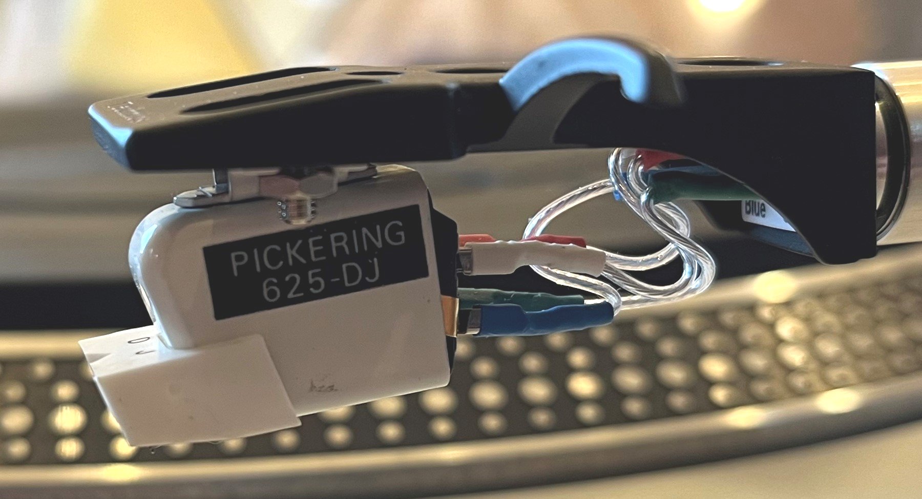

Kupiłem forumowego
Technicsa SL-1600mk2.
Z gramofonem dostałem wkładkę zupełnie mi nieznanej marki.
Szukałem w internetach info, ale cienko z tym jest.

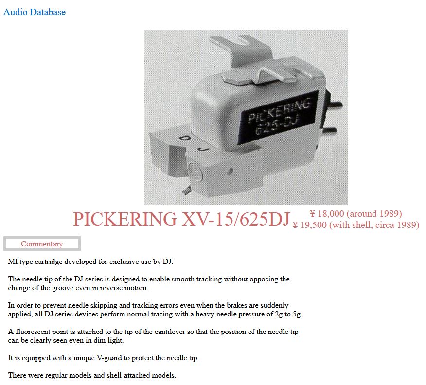

Pisze się w zasadzie (zazwyczaj pozytywnie) o XV-15.
No i tu mam zagwozdkę co to jest, bo w necie znalazłem:
No i pytania:
1. Czy to jest faktycznie Pickering XV-15? W sieci widziałem zdjęcie srebrnych czy złotych, ale miały na body napisane "XV-15"
2. Czy ktoś porównywał z innymi wkładkami? Do czego jest podobna? Jak to się ma klasowo do wkładek np. Ortofona, AT, Shure czy innej Nagaoki (zmiana wkładki w planach).
Chciałem sobie porównać do AT-VM95E, ale nie mogę, bo AT mi nie fafa (pisałem już w innym wątku). A ta gra całkiem fajnie...
