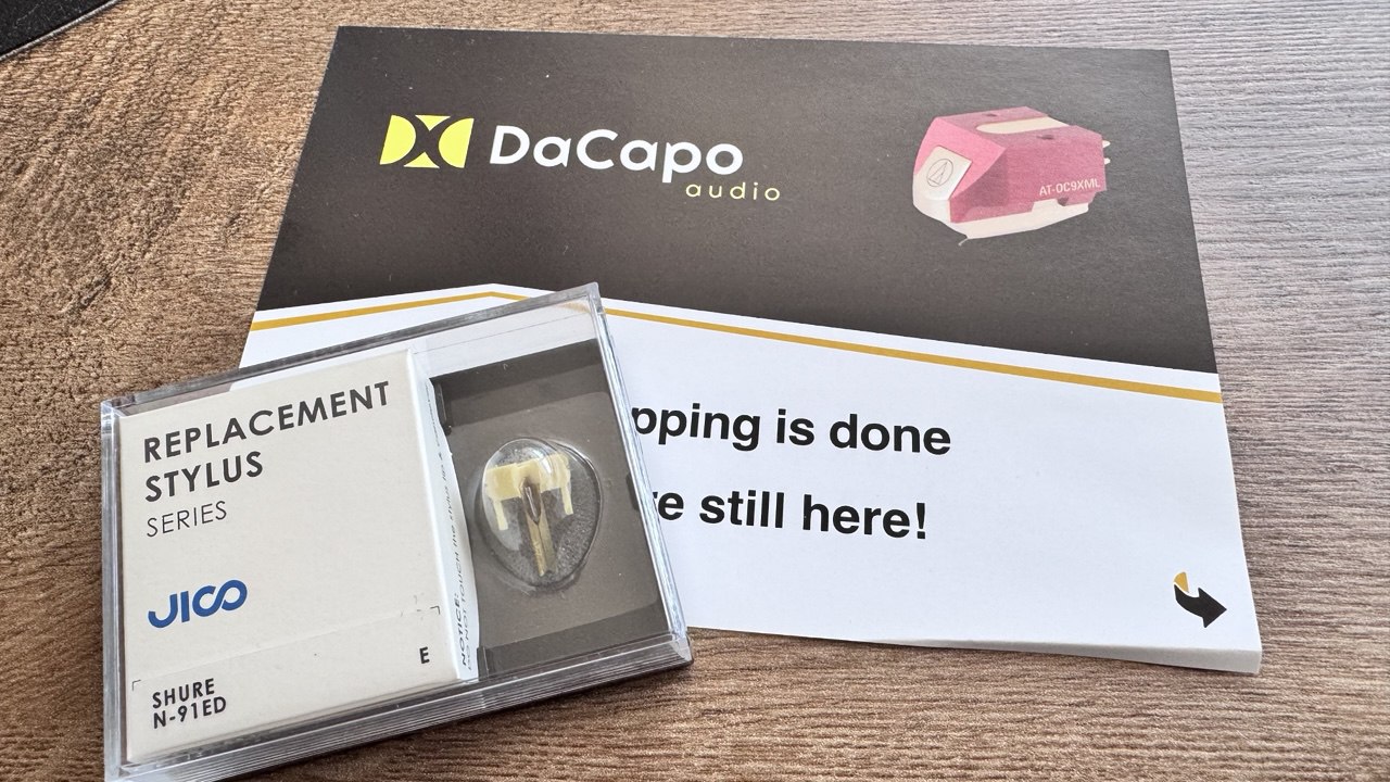

Igła dotarła, zaskoczony jestem jak szybko. W weekend testy więc dam znać jak wypadnie ona na tle igły firmy Pheifer.
Według producenta siła nacisku powinna być ustawiona od 0,75g do 1,5g. Na początek zaczne pewnie od 1g. Jak macie to ustawione u siebie ?

Posty: 44427
Re: Shure M75 / M91 i pochodne
#539
Kill3r pisze:
21 mar 2025, 08:47
Ustaw 1.25g. Mało który zamiennik ma zawieszenie pod 1g. Nawet wśród oferty JICO.
Kill3r
Posty: 21
Rejestracja: 08 mar 2025, 19:37
Gramofon: Dual 604
#540
Post autor: Kill3r »
21 mar 2025, 10:36
Kill3r pisze:
21 mar 2025, 08:47
Dzięki za wskazówke, tak zrobie.
