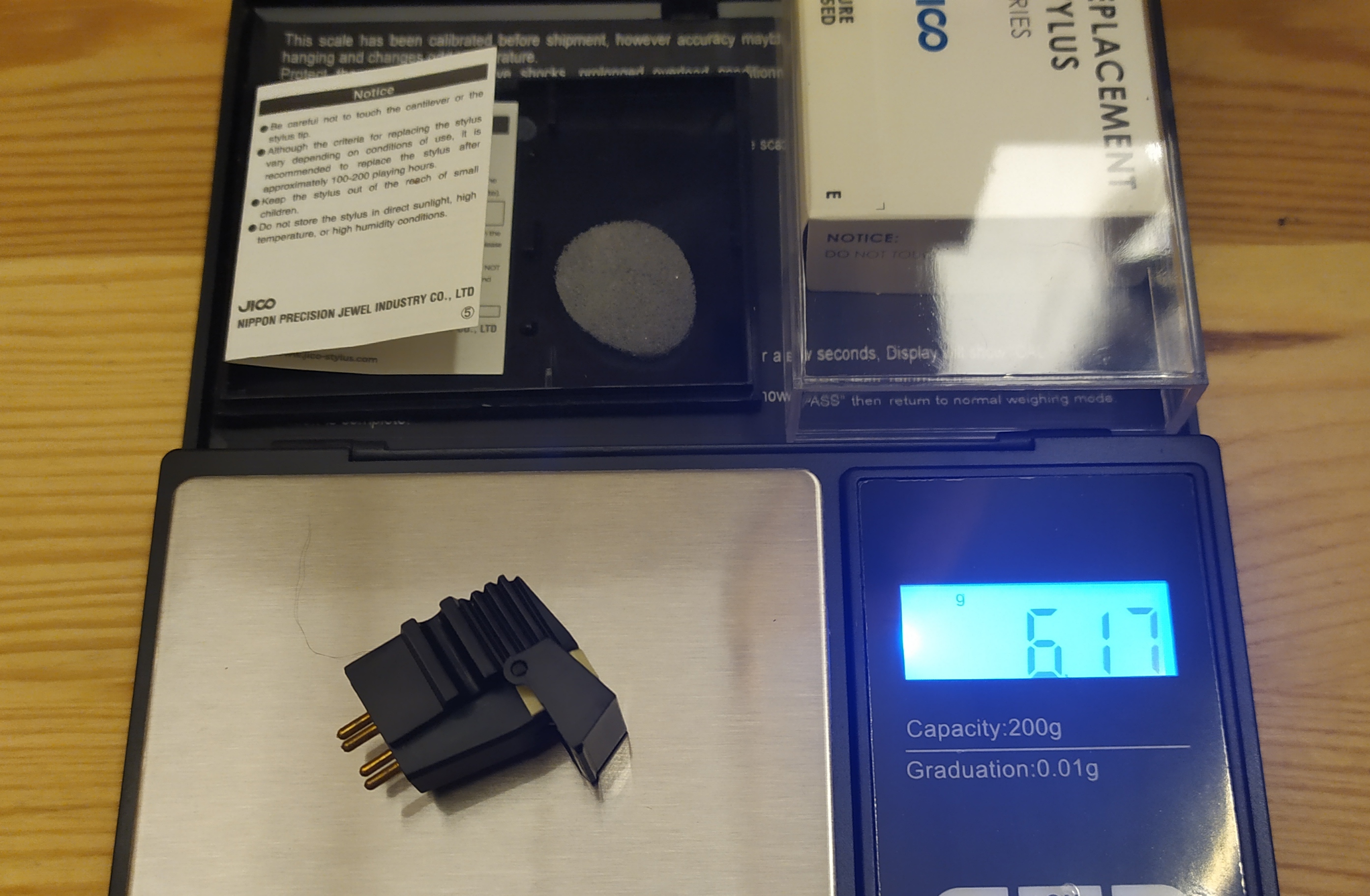

Post autor: Boro88 »
K' potomnym: M75 MG type 2 z igłą Jico N75ED waży 6,17g z przyłbicą, 5,94g bez przyłbicy (o ile można wierzyć chińskim wagom z allegro). Koszt igły to około 300zł (50+27USD) plus 6 dych cło :(
Na DaCapie znowu są dostępne, taniej... (mało tego dwa rodzaje eliptyków N75) także rzeczywiście import nie ma sensu...

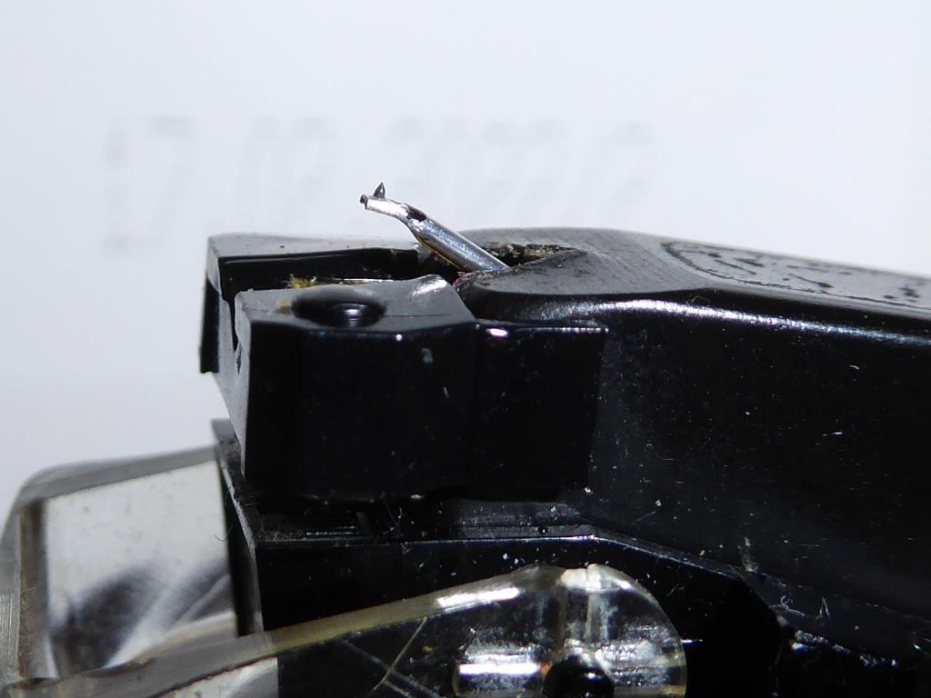

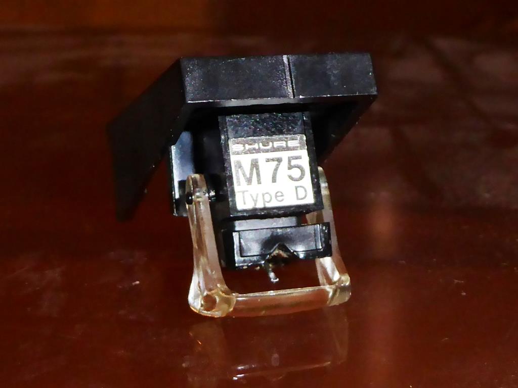

Dzień dobry!
Tak jak w temacie. Czy można kupić jeszcze jakąś przyzwoitą igłę do leciwej 75 aby jeszcze troszkę się nią nacieszyć. A może ktoś z obeznanych kolegów podpowie czy igła ze zdjęcia to śmieć, czy też można na niej grać?

Nie ma problemu.
W przyzwoitej cenie nagi diament:
https://www.thakker.eu/en/replacement-s ... e/a-10091/
Najlepsza sensowna opcja:
https://www.thakker.eu/en/needles/n-75- ... us/a-5543/

Bardzo dziękuję. Ale zaskoczenie. Myślałem, że taka 75 to raczej śmietnikowo-garażowy twór, a tu igła za 109Euro. Warte zakupu? Nie wiadomo dopóki nie kupisz i nie posłuchasz????
Jaculek
Posty: 2454
Gramofon: Dual 704, 721
Lokalizacja: Świętochłowice
Re: Shure 75 jaka igła
#477
Post autor: Jaculek »
Jest nawet SAS za 240€:
https://www.thakker.eu/en/replacement-s ... us/a-8289/
ale do tej wkładki to już przesada.
Wydaje mi się, że ta Nudeline Swiss Made jest optymalna.
