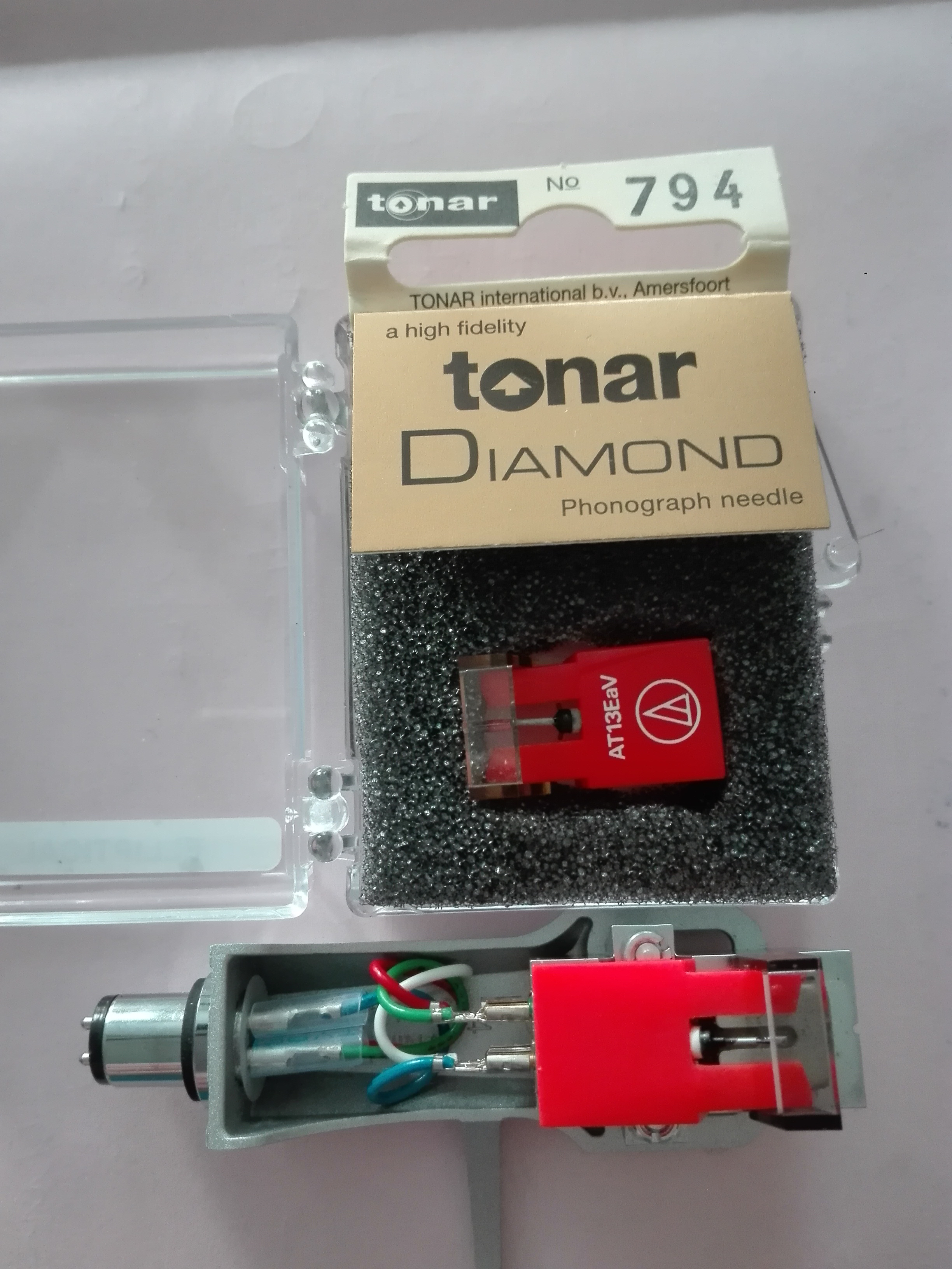

Jak kupowałem u niego to Jico nie miał więc kupiłem tą :
stara igła jest w pudełku
