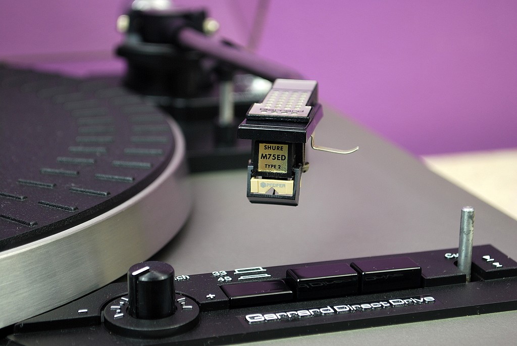

Właśnie zaczynam przygodę z gramofonami z duszą, Dziś odebrałem swój pierwszy gramofon Garrard DD75 z wkładką SHURE M75ED type 2, mam wzmacniacz Yamaha CA810. W wzmacniaczu ma możliwość ustawienia wejścia Phono o wartościach 100 kΩ, 68kΩ, 47kΩ - PHONO1, 47kΩ i MC. Proszę o poradę jakiego rodzaju to wkładka MC czy MM, jaka jest w niej igła oraz na jakiej wartośći mam ustawić przełącznik kΩ we wzmacniaczu. Z góry dziękuję za pomoc.

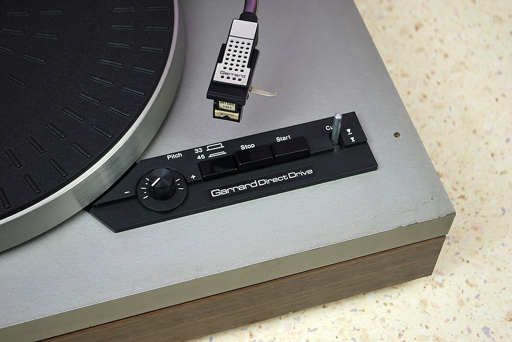

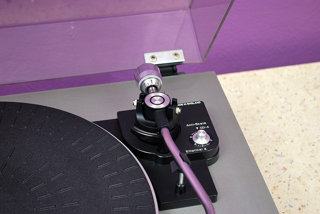

Jaką ustawić wartość nacisku na przeciwwadze ramienia do wkładki Shure 75ED type 2 ?? Na obudowie igły napis PFEIFER. na jakim poziomie mam ustawić antiskating - zdjęcie 3 a wkładka to GARRARD - jest na zdjęciu 1.

Uchwyt do podnoszenia ramienia masz założony do góry nogami.

eldomello pisze:Jaką ustawić wartość nacisku na przeciwwadze ramienia do wkładki Shure 75ED type 2 ?? Na obudowie igły napis PFEIFER. na jakim poziomie mam ustawić antiskating
Jako że nie wiemy co to za rodzaj/szlif igły, załóżmy że 1.5g powinno być OK, po wyważeniu ramienia oczywiście.
W najbliższym czasie wymień igłę na nowy egzemplarz, choćby od Wamatu. Przynajmniej będziesz pewny przebiegu igły :)

nacisk IGŁY USTAWIŁEM NA 1,5 G ZA POMOCĄ WAGI , CZY ANTY SKATING RÓWNIEŻ USTAWIĆ NA 1,5??
