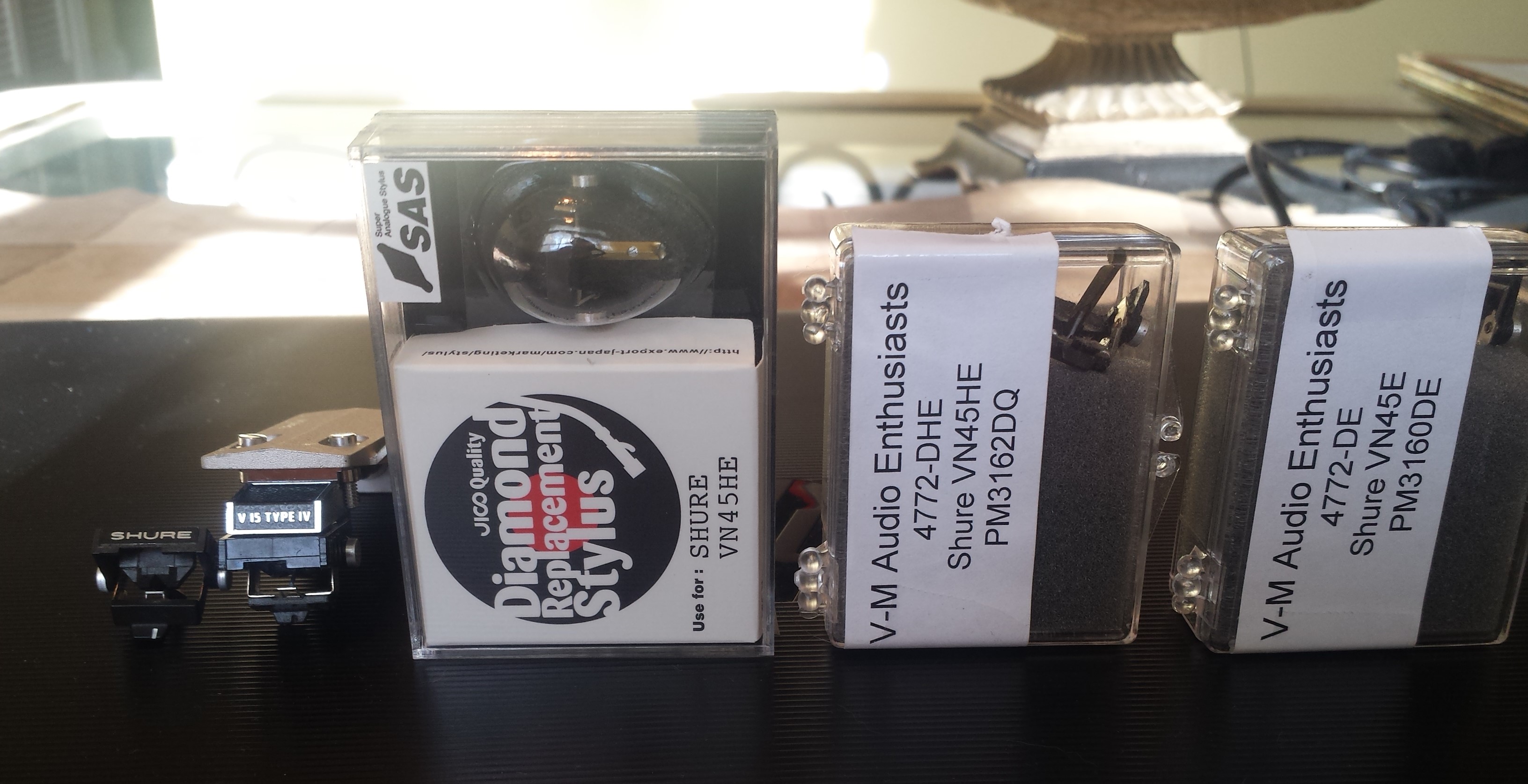

https://www.ebay.de/itm/SHURE-V15-Type- ... SwDFBaLt8d
:morda:
Powiem tak - powyżej 110 euro nie warto przebijać, bo od ręki można mieć taki egzemplarz:
https://www.ebay.de/itm/SHURE-V15-Type- ... 0005.m1851

Ta druga jest bez igły, czyli sugerujesz po zakupie tej pierwszej wymianę samej igły?

Oryginalna igła ma napis na gardzie i białą kreskę nad szczotką.
Wszystkie zamienniki z jakimi się spotkałem, włącznie z jico, nie mają napisów.

Jeżeli wymiana igły to na jaką?

Jak chcesz żeby tylko grała to sferyk.
A jak chcesz z niej wyciągnąć jak najwięcej to SAS.

Dobrze widzę, że ~300USD?

coś koło tego :D
Oczywiście. Standardowo.
V15 IV w stanie NOS kosztują jednak nieco więcej.
Fafikdog pisze:
17 gru 2017, 20:32
Chyba najlepszy stosunek jakość/cena ma VN45HE od north.

Gdzie można obecnie w dobrej cenie kupić igłę Jico do wkładki Shure V 15 tyle IV że szlifem SAS ?
Nie wiem czym jest dla Ciebie dobra cena...
Ja zawsze kupuję w JICO bezpośrednio w Japonii.

Widziałem na e'bay igły z Japonii, które mają w nazwie dopisek SAS i kosztują ok. 160 USD, ale nie jestem pewien czy rzeczywiście są z tym szlifem, więc trochę zgłupiałem...
