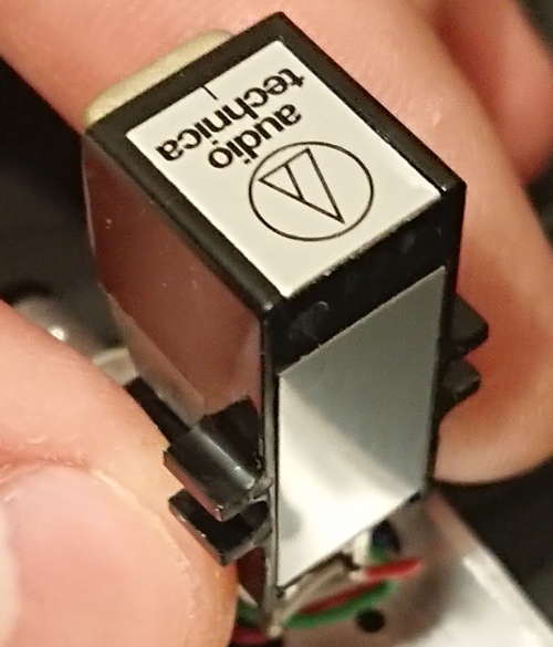

Od niedawna jestem posiadaczem swojego pierwszego gramofonu tj. Nordmende RP-1400 z wkładką prawdopodobnie Audio Technica AT10/11/12 Do gramofonu dokupiłem przedwzmacniacz Pro-Ject PHONOBOX. Gramofon z pre jest połączony kablem z przejściówka DIN5/2xRCA, a następnie sygnał leci do kolumn aktywnych EDIFIER S1000DB.
Niestety wkładka nie posiadała igły dlatego odsłuch gramofonu (naprawdę ładnie grało) był na innej wkładce.
Aby nie czekać długo na uruchomienie całości zakupiłem na szybko jakiś zamiennik z tej aukcji > https://allegro.pl/oferta/atvm8-at10-at ... 9157418431 i jeszcze tego samego dnia odebrałem ją osobiście.
Przechodząc do sedna, dźwięk zestawu jest słaby a w dodatku występuje brumienie, o ile brumienie myślę że może mieć związek z przejściówka (tutaj założony temat > viewtopic.php?f=14&t=15488) to za słabą jakość dźwięku odpowiada pewnie igła, a przynajmniej takie są moje domysły
Jeśli miałbym opisać co mi się w nim głównie nie podoba to np. wsłuchując się w muzykę zespołu Metallica talerze perkusyjne są bardzo mocno z przodu niż inne instrumenty zagłuszając inne dźwięki oraz zlewając się w całość przy większym tempie - co powoduje że po paru minutach ma się dość muzyki.
Dlatego teraz na spokojnie chciałbym dokonać zakupu (ok 200zł) igły pasującej do mojej wkładki.
Opierając się na Waszym doświadczeniu czy myślicie że głównym powodem złego dźwięku jest igła? Jeśli tak to jaką polecacie kupić?

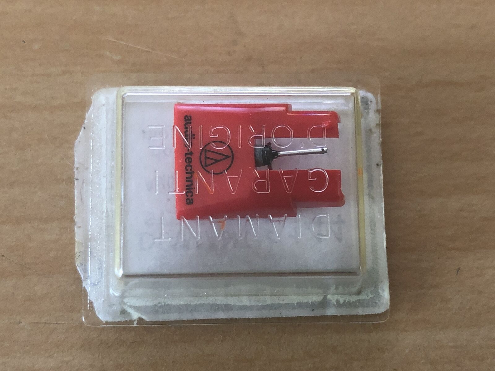

Właśnie się trochę waham bo oryginały nawet po 400-500zł chodzą, a tutaj jest za 200 + przesyłka. Nie ma też zdjęcia igły w pudełku.
Z drugiej strony gość ma dobre opinie... Myślisz że warto zaryzykować?
- stos79
- Posty: 1473
- Gramofon: Luxman PD 444
Re: AT12XE
To co jest na zdjęciu,to oryginał.Możesz napisać do niego czy na pewno sprzedaje to co na zdjęciu.
I dopytać o opakowanie,chociaż nie zawsze były to opakowania Audio-Technica.

Re: AT12XE
Podsumowując,sprzedający wprowadza nas w błąd.Aukcja dotyczy ATN12XE a w rzeczywistości to coś innego.
Troszkę drożej:
https://www.ebay.pl/itm/Original-Diaman ... SwUg5e4gHz
Troszkę drożej:
