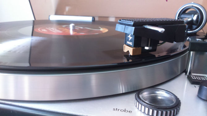

Jest na pokładzie :) zamówiłem z North.pl, cholera wie kto to wyprodukował ale gra ciekawie ... tyle mogę powiedzieć na szybko, jutro raz jeszcze dokładnie ustawię wkładkę w ciągu dnia i wtedy będzie wszystko jasne. Trochę ta igła siermiężna, nie leży tak równo jak ED w M95 ... może ten typ tk ma.
Jaki nacisk ustawić dla tego eliptyka ? Znalazłem dane, że sugerowany to 1 3/4 - 4g. Aktualnie mam 2g. Ktoś coś próbował i ma jakieś doświadczenia w tym temacie ?

#53
Zejdź na 1.75 - 1.8.

Jest 1,75 g ... od rana nie wyłączam gramofonu :shock: Ten staroć gra tak, że po trzech płytach twierdzę, że przebił M95 :shock: A siedzi w niedawno nabytym 1229 po wymianie wszystkich kabli w środku. Więc tum bardziej cieszy ucho ... i oczy :) Genialna wkładka za śmieszne pieniądze!
