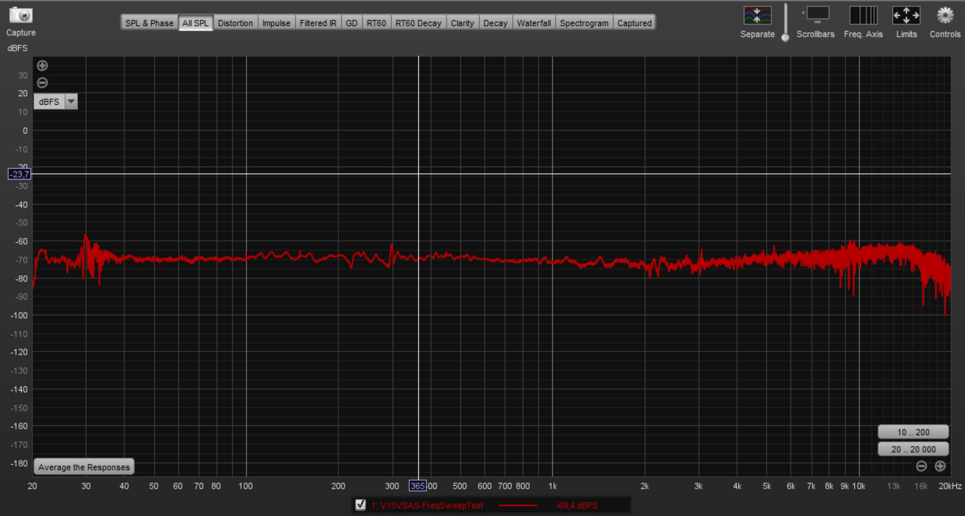

Ja ustawiłem nacisk na 1.5g z opuszczoną szczotką. Bez niej 1.25gr to max. Nie ma sensu więcej - SAS to wspaniały tracker
Co do nastawów to jakbyś nie ustawił, rezonansu wspornika się nie pozbędziesz - niestety z V15V z SASem gra jasno.
Ja osobiście w nudzie daje pojemność pF na 0 - czyli tylko to co z kabli mam - pewnie w okolicach 100pF.
Obciążenie 47k jest ok.
Poniżej wykres częstotliwości mojej V15V z SAS (ścieżka B7 Full Range Frequency System Check, 20Hz -20KHz (L+R) z płyty Hi-Fi News – Analogue Test LP) Niestety z równego jak stół pasma z jakiego V15 V-MR słynęła nie zostało wiele
Ale i tak jest to super wkładka

Dzięki Luke ! Tak właśnie myślałem że z opuszczoną szczotką można ustawić nieco większywinylowy_luke pisze: ↑05 gru 2021, 23:25Ja ustawiłem nacisk na 1.5g z opuszczoną szczotką. Bez niej 1.25gr to max. Nie ma sensu więcej - SAS to wspaniały tracker
Mam jeszcze pytanie co do wykresu. Nie będę udawał, że się na tym znam, nie wiem jak go interpretować

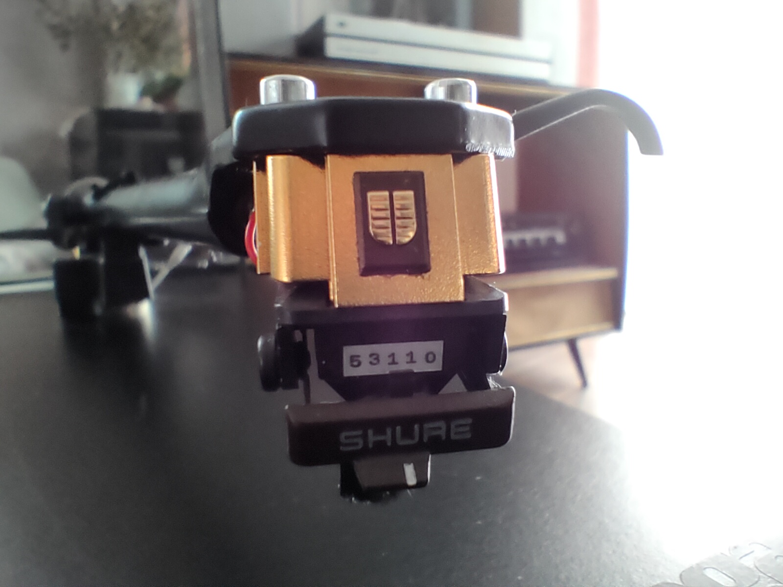

Re: Shure V15 V - prawdziwa legenda?
Jeszcze tak . Ale muszę pomyśleć o zamienniku .
![Obrazek]()
Rega Planar 3 rok 1988 , Shure Ultra 500

- GRI
- Posty: 11
- Rejestracja: 01 gru 2022, 19:05
- Gramofon: Rega Planar 3 1988r.
- Lokalizacja: Rzeszów
Wiem
Zamiennik jest właśnie po to by przetrwała w stanie wzorcowym dłuuugo . Z tego co wiem ma przebieg rzędu 150-200 mth tak więc prawie nówka .
Odsłuch płyt na święta i znowu szprzęcik do szafeczki
