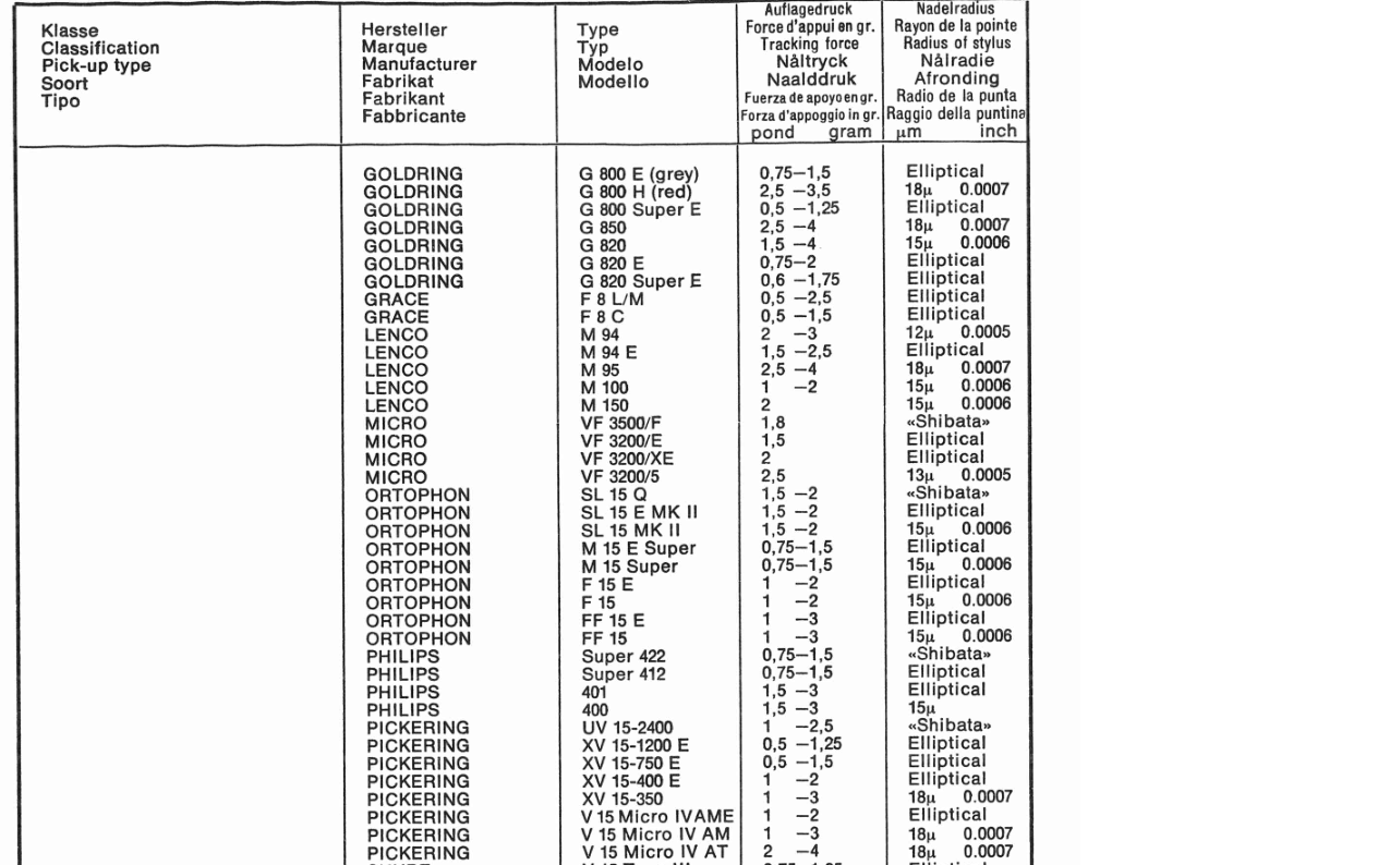

Podpinam się w wątku o Pickering XV-15. Od niedawna posiadam gramofon Lenco L80 ze wspomnianą wkładką i igłą D350. Pytanie o optymalny nacisk dla tej igły. Zakres podawany w manualu od Lenco to 1-3g (plus 1g na miotełkę). Czy lepiej się trzymać tych górnych granic i ustawiać nacisk w okolicach 4g czy lepszym rozwiązaniem dla samych płyt byłby nacisk w granicach 2g? Czy ktoś ma podobne doświadczenia z tą igłą?
U mnie gra w tym momencie w zakresach 3-3,5 g. Gra dobrze, w okolicach 2g też brzmi przyzwoicie.
Będę wdzięczny za jakąkolwiek odpowiedź.
Ja zawsze ustawiam na jakieś 80% górnego zakresu. Wolę żeby igła dobrze siedziała w rowku niż ma się obijać o ścianki. :)
Ale sprawdzam brzmienie przy różnych naciskach szczególnie gdy mam do czynienia z nową igłą czy wkładką.
Mam XV-15 ale z inną igłą. Myślę że nacisk ustawiłeś prawidłowo.
Na pierwszej stronie masz tabelkę z naciskami dla różnych igieł kompatybilnych z tą wkładką .

Dzięki za odpowiedź. Na pierwszej stronie wątku widzę rozpiętość 1-2g dla D350, w załączonym fragmencie instrukcji od Lenco L82, którą znalazłem: 1-3g, co wydaje się dużą rozpiętością. Będę się trzymał okolic 3g w takim razie. Dzięki za pomoc.

Damien pisze: ↑
04 lip 2021, 18:17
Źle odczytujesz. 2 +/- 1g to ekwiwalent 1-3g, nie 1-2g.
Byłoby dziwne jakby Lenco wiedziało lepiej od producenta wkładki jaki nacisk rekomendować :)
Tabelka Pickeringa jest o tyle bardziej elegancka że nie trzeba sobie liczyć optimum (w tym wypadku 2g właśnie).
