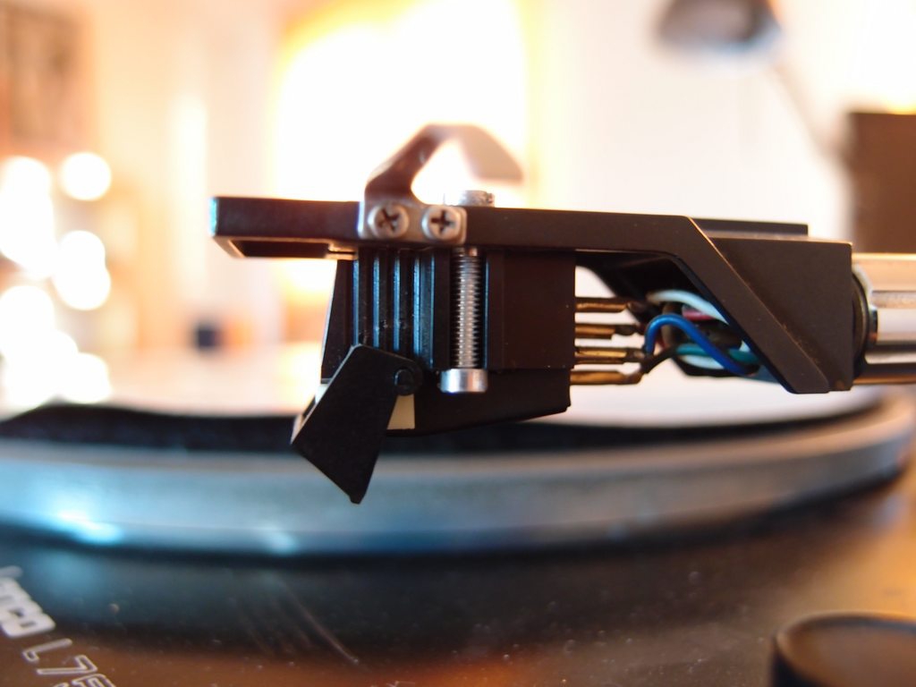

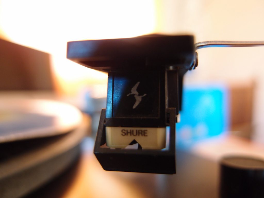

mich64
Posty: 80
Rejestracja: 23 maja 2018, 23:22
Gramofon: Fisher MT-6321
Lokalizacja: Wlkp.
Re: Shure M75 / M91 i pochodne
#417
Post autor: mich64 »
Witam wszystkich serdecznie.
Jestem użytkownikiem wkładki Shure bez żadnych napisów a jedynie z charakterystyczną eską na froncie. Mam pytanie, co to za model wkładki i jaką igłę do niej dobrać. Podejrzewam model m 75 ale absolutnie nie jestem tego pewien. Kupiłem w North igłę:
https://north.pl/karta/n75-igla-gramofo ... -0035.html
niestety cantilever jest minimalnie dłuższy a igła bardzo zniekształca dźwięk, regulacje nic nie dają.
Dołączam zdjęcia wprawdzie nie moje, ale jest na nich taka sama wkładka.
Pomóżcie proszę :)

mich64 pisze: ↑
14 gru 2020, 21:36
model m 75
internety mówią Shure M75E. niemniej niech ktoś to potwierdzi proszę
bajdełej:
https://www.dacapoaudio.com/1388-Shure- ... eplacement
ceny spadli?
paczam na 192-75B/II i chyba taniej o co najmniej sześciu jurków.

Posty: 45657
#420
Skoro znalazłeś "czyjeś" foty M75 wyglądającej jak Twoja to trochę nie rozumiem potrzeby potwierdzenia :D
mich64 pisze: ↑
14 gru 2020, 21:36
Dłuższy względem czego?
