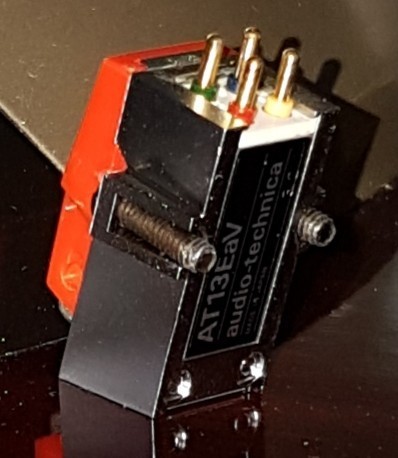

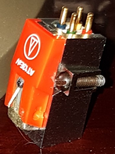

Prośba o pomoc.
Wszyscy piszą jak łatwo wymienić igłę. W tej wkładce tego nie robiłem. W innych igła wszystko wychodzi z lekkim oporem, tutaj nic nie drgnie. Może jakieś zabezpieczenia?
Muszę zdjąć igłę, aby przedłużyć śrubki (jak na zdjęciach) do innego headshella, i niestety nie mogę przesunąć igiełki. Nie chcę na siłę, a w palcach nie daję rady.
Nie wiem, może igła niedopasowana i zniszczę wkładkę starając się ją wyjąć?
Zanim z "... godnościom osobistom" wezmę ją w imadło, proszę o radę.
Pozdrawiam serdecznie

- Posty: 44915
Re: Audio-Technica AT13EaV
Igły tej serii wyciąga się "do dołu" względem dachu wkładki. Musi zejść.
Gdzie osłonka? Zaginęła w akcji?
+ jak już zdejmiesz igłę to lepiej jednak montować śrubami z góry na dół, a nie do góry nogami
AndrzejKa
- Posty: 9
- Rejestracja: 14 kwie 2019, 20:52
Wielkie dzięki Wojtek, nie przyszło mi to do głowy, mea culpa po obejrzeniu igły staje się to oczywiste
Podważyłem nożykami z obu stron i wyszło.
Osłonka-nie pozwalała grać i zdjąłem ją bo opadała i szurała po płycie.
Pewnie podegnę na ciepło i założę.
