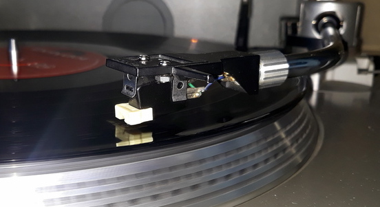

Koledzy, pomieszało mi się trochę w głowie.
Wkładka Shure M75 z igłą eliptyczną kupioną jakiś czas temu w Gramofonice.
Jaki jest zalecany nacisk dla tej igły: 1,25 grama, czy 1,75 grama?

Skoro to eliptyk to będzie najpewniej między 0,75 a 1,5gr

No właśnie tak coś pamiętam, ale nie byłem pewiem. A ja od dawna słucham na niej na 1,75 g

Ja też 100% pewności nie mam bo pamięć już nie ta....
To pewnie masz sporo więcej dołu...

To prawda, lubię taki dół. Zdejmę jednak trochę z wagi.
