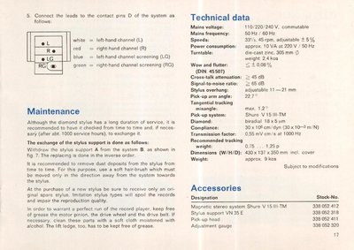

Stałem się posiadaczem gramofonu Telefunken S600 z "legendarną" wkładką V15 III z oryginalną igłą eliptyczną.
Po dwukrotnym przeczytaniu całego (!) tego wątku zakupiłem ze strony north.pl igłę VN35HE.
Na stronie north podają siłę nacisku 0,25-1,25g. Jakoś nie do końca mam przekonanie czy te wartości są prawdziwe. Dal oryginalnej Telefunken w instrukcji do S600 podaje też 1,25.
Czy tyle mam ustawić?
- Reymont
- Posty: 1550
- Rejestracja: 17 lut 2012, 10:41
- Lokalizacja: Łódź
Re: Legendarna Shure V15 III
Tak, zacznij od 1,25 g a później schodź w dół i patrz (w sensie słuchajZix1 pisze: Czy tyle mam ustawić?
- MMarek
- Posty: 5146
- Gramofon: DP-59L / PS-X50
- Lokalizacja: Górny Śląsk

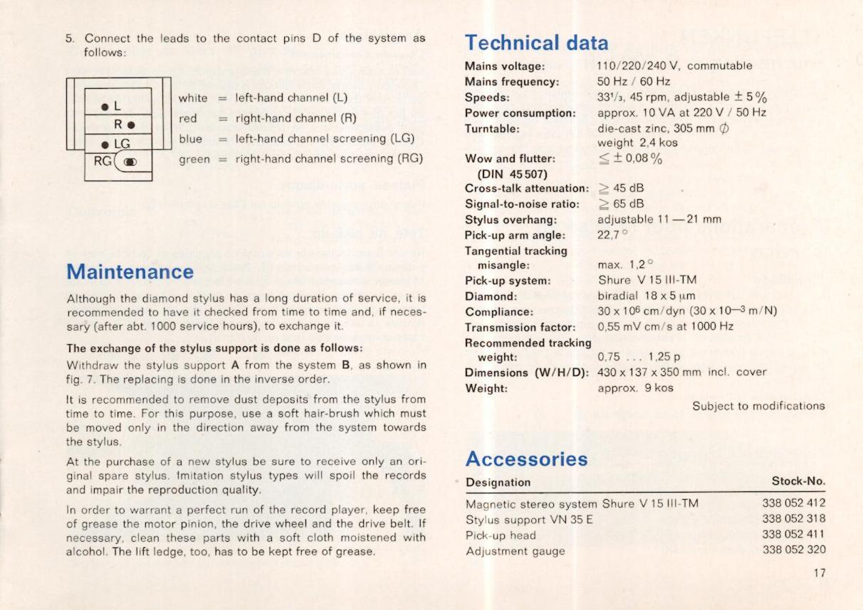

Telefunken w instrukcji podaje dokładnie od 0,75 - 1,25 (jak w załączniku).
I w tym zakresie szukaj najlepszego dla siebie dźwięku. Niektórzy twierdzą, że lepiej ustawić w górnej połowie zalecanego zakresu. Ja mam ustawione na 1,0g - bo tak mi najardziej pasuje.Zix1 pisze: Na stronie north podają siłę nacisku 0,25-1,25g
Gratuluję dobrego wyboru.Zix1 pisze: Stałem się posiadaczem gramofonu Telefunken S600 z "legendarną" wkładką V15 III z oryginalną igłą eliptyczną

Tak, w danych technicznych na stronie 17, ale już przy opisie ustawiania nacisku na stronie 13 rekomendują 1,25
