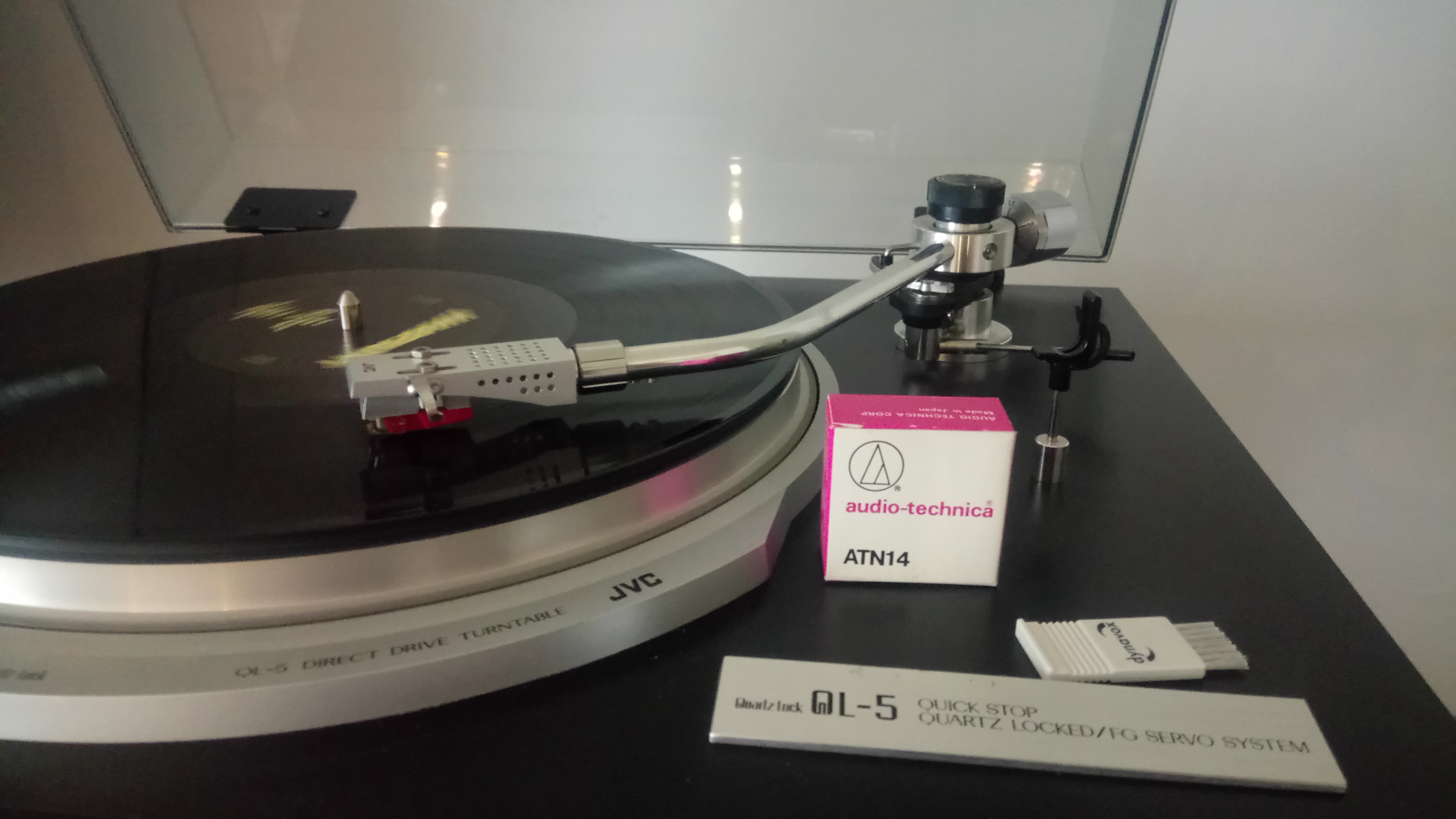

Dzisiaj doszła ;)
Czaiłem się na NOSa atn13,ale dzięki "kopniakowi"od MISSEgo jest atn14shibata.
No i słucham sobie :violin:
