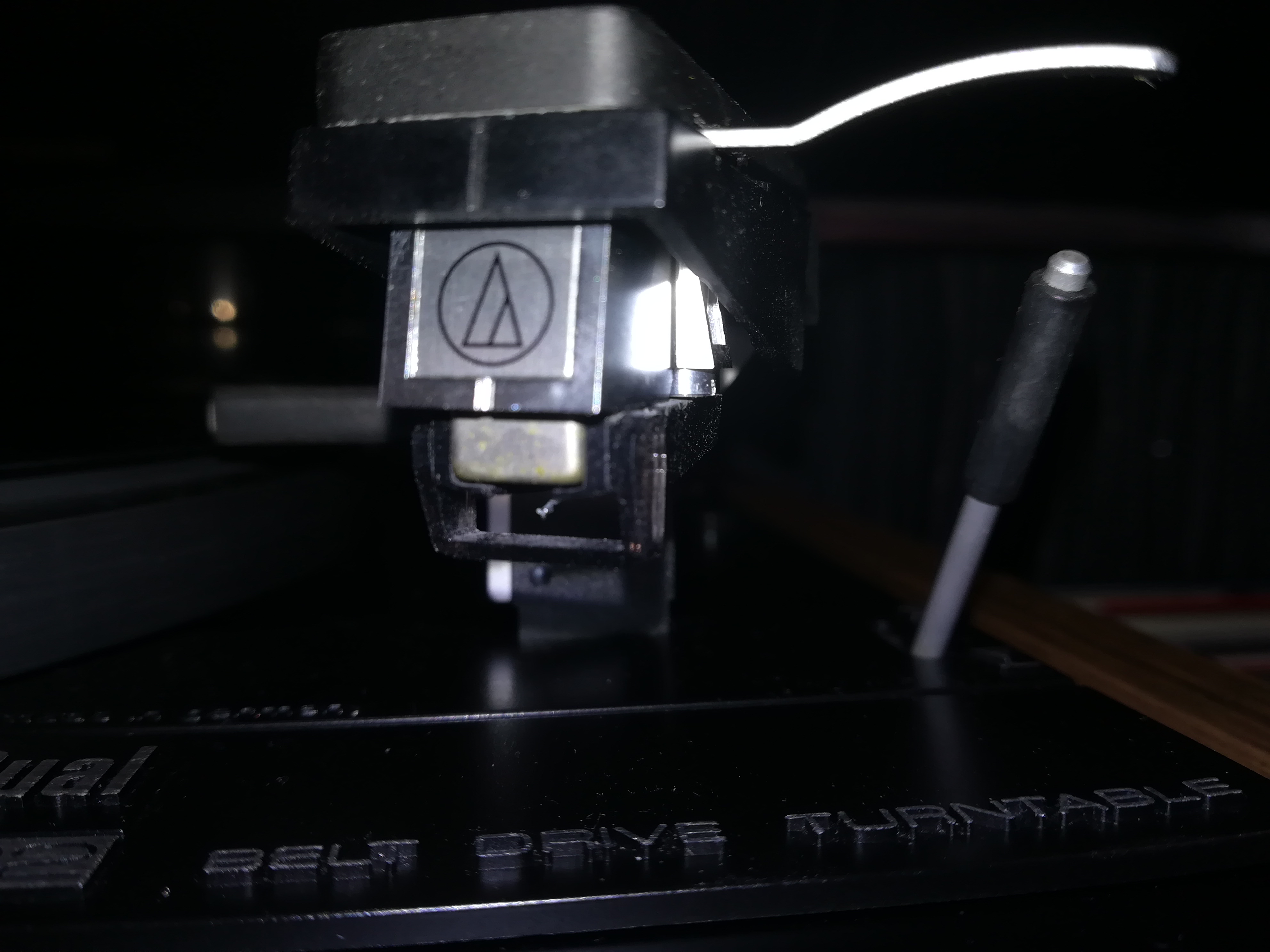

Miałem te same objawy po prostu igła nie całkiem pasuje do wkładki i nie do końca wchodzi ,ja poradziłem sobie w ten sposób że wziąłem drobny papier ścierny i delikatnie szlifowałem całą powierzchnię igły (papier na równą powierzchnię i delikatnie) może to trochę chałupniczo ale się sprawdziło patrząc od czoła wkładki igła idealnie dolega i problem się rozwiązał kanały grają równo.

zeszlifowałes tyle żeby się przód złączył z wkładka?

Dokładnie tak została minimalna przerwa ale dalej się już bałem na zdjęciach widać jak duża jest przerwa u mnie takiej już nie ma a była taka sama po prostu boki wkładki nie pozwalają igle wsunąć się głębiej

tak to teraz wygląda dzięki :)

problem z głośnością rozwiązany przez zeszlifowanie dzięki wszystkim za pomoc aż miska się cieszy :)
