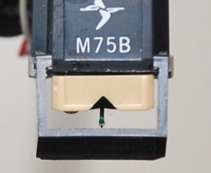

Nabyłem gramofon z wkładką Shure M75B. Niestety nie znam historii złożonej tam igły. Poprzedni właściciel twierdzi, że gra ok. Nie mam żadnej starej płyty do sprawdzenia. Bardzo ryzykowne jest sprawdzanie igły na nowej płycie?

Jeśli wiesz jak ustawić nacisk igły, i igła jest na miejscu to raczej wielkiej szkody płycie nie zrobisz....

Chcę sprawdzić ustawienie ramienia i wkładki. Myślę, że sobie z tym poradzę. Nurtuje mnie tylko jedno pytanie. Jak ustawić nacisk i antyskating skoro nie wiem co to za igła? Czy na podstawie zdjęcia jesteście w stanie coś podpowiedzieć?
- Posty: 45445
Re: Shure M75 / M91 i pochodne
Zgadul zgadula. Ustaw pod 1.5g i obserwuj czy są jakieś problemy.

AndrzejM123

- Jaculek
- Posty: 2396
- Gramofon: Dual 704, 721
- Lokalizacja: Świętochłowice
Na zdjęciu jest oryginał.

- jaca1970
- Posty: 2067
- Gramofon: JVC Ql-Y3F
Wkładki M75 miały kilka rozszerzeń typ I typ II....
niech ktoś bardziej obeznany się wypowie czy ta igła będzie dobra do Twojej wkładki
- Posty: 45445
Type I, Type II - to nie ma znaczenia.
ED, EJ, E, G, B, -6S - tu były różnice, omawiane już dawno temu na wątku.
Dla mnie oferta eliptyka JICO za 30 dolców jest po prostu podejrzana.
Poza tym, mamy fotki od LPTunes/JICO.us, a sprzedawca jest z Japonii... stąd trudno uznawać to za "real foto", chyba że przyjmiemy teorię że to igły które "wypadły z samolotu" jak leciał do USA
Niemniej, sprzedawca przyjmuje płatność PayPal więc można zaryzykować.
AndrzejM123

Może to igła sferyczna, stąd niższa cena? Pytanie tylko, czy da się to rozpoznać?
