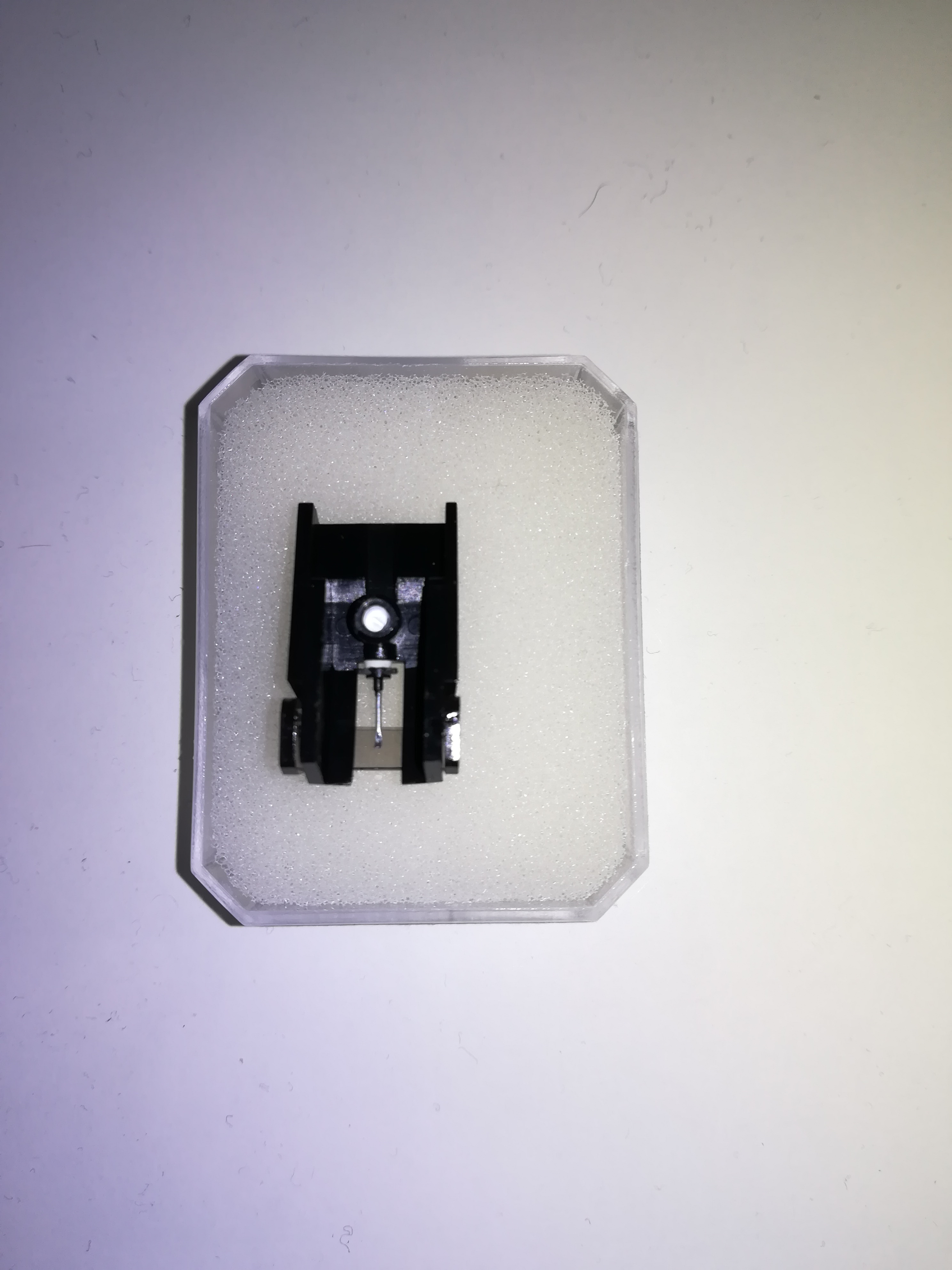

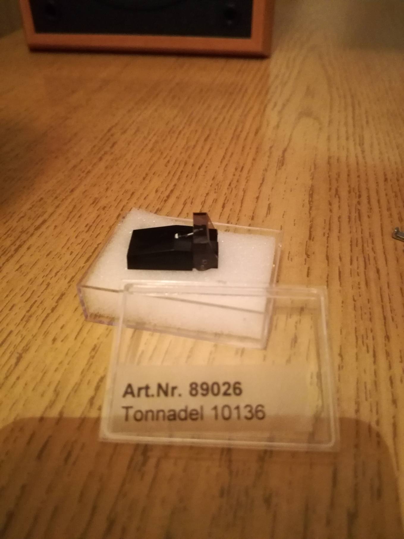

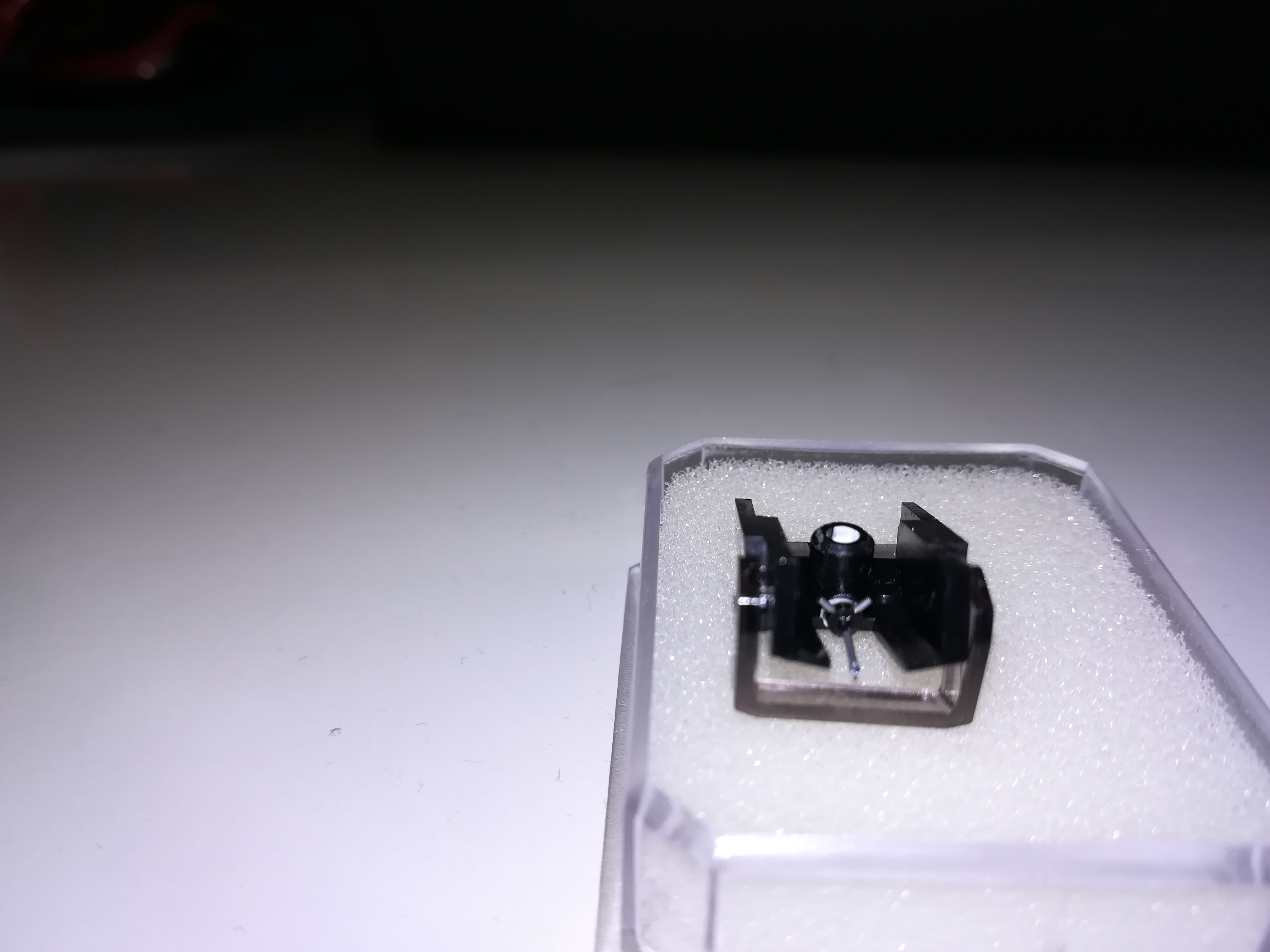

Przyszła do mnie igła z north.pl
. wymieniająć starą igłę na nową pojawił się pewne wątpliwości. Stara igła siedziała mocno na wkładce a przy kolejnym jej zakładaniu słychać było kliknięcie.
Nowa igła bardzo luźno wchodzi na wkładkę, nie ma kliknięcia, słabo siedzi na wkładce (przy delikatnym jej podważeniu trochę się rusza), między czarną obudową, a wkładką jest zauważalny luz tak jakby igła nie siadła do końca przez zbyt wysoką czarną obudowę po bokach ? czy to normalne przy tej igle ? czy potrzebne są jakieś dodatkowe modyfikacje? Proszę o pomoc, pierwszy raz w życiu wymieniam igłę i mam sporo wątpliwości, a nie chce na wstępie czegoś popsuć :)
Sindsoron
Posty: 1346
Rejestracja: 17 wrz 2010, 13:56
Re: Audio-Technica AT13EaV
#319
Post autor: Sindsoron »
Prawda jest taka że do AT-13, pasowały dobrze tylko igły od AT-13 i AT-14, AT-15/20 miały ciut inne body i lepszy generator (taka lepsza wersja tego z AT-13/14) i oryginalne igły AT-15/20 bez przeróbek nie bardzo chciały przypasować do body AT-13/14, ale w twoim wypadku bardziej to wygląda na to że zamiennik był robiony z dość dużym marginesem błędu i stąd te różnice w wymiarach - jak leży względnie pewnie i gra dobrze to problemu nie będzie

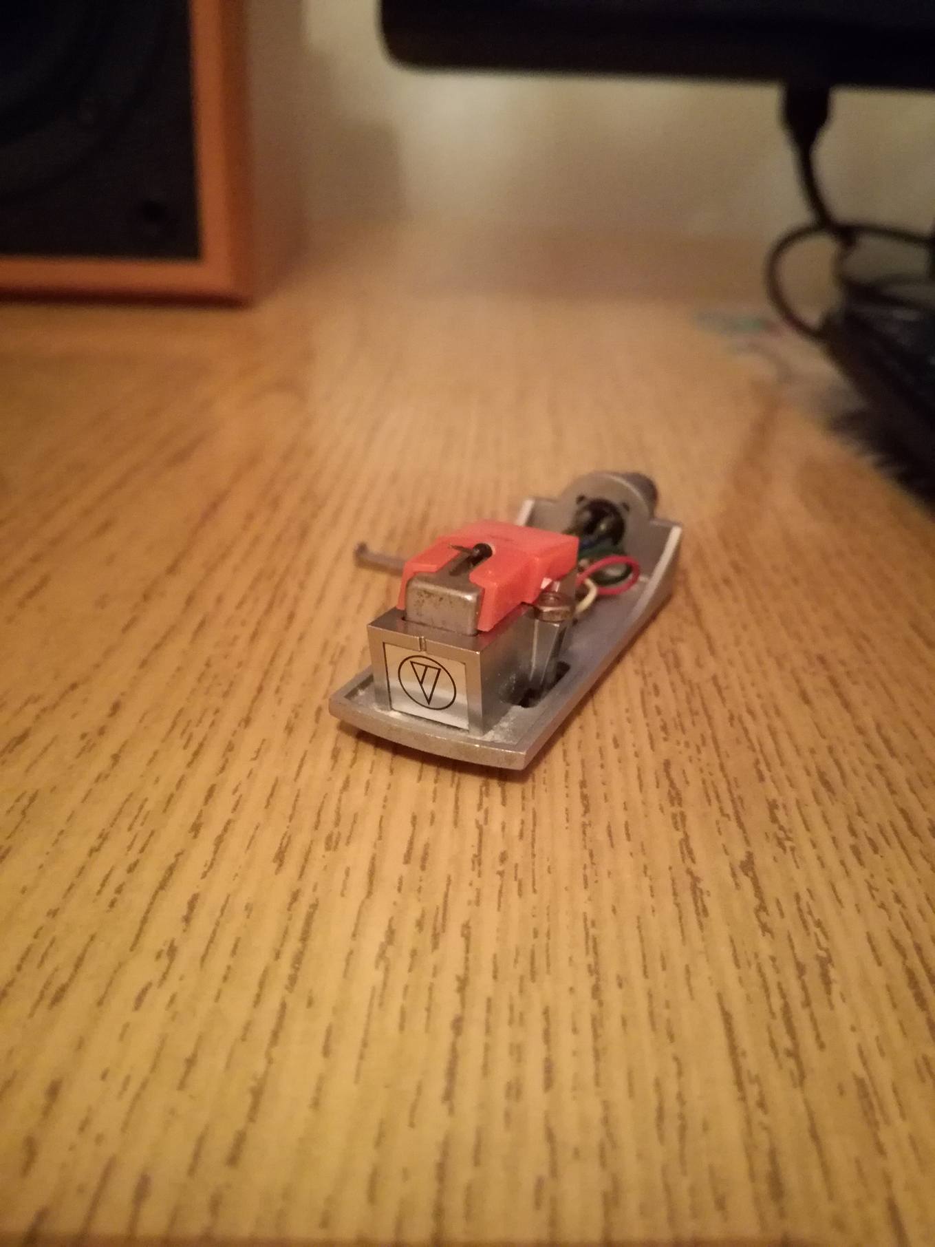

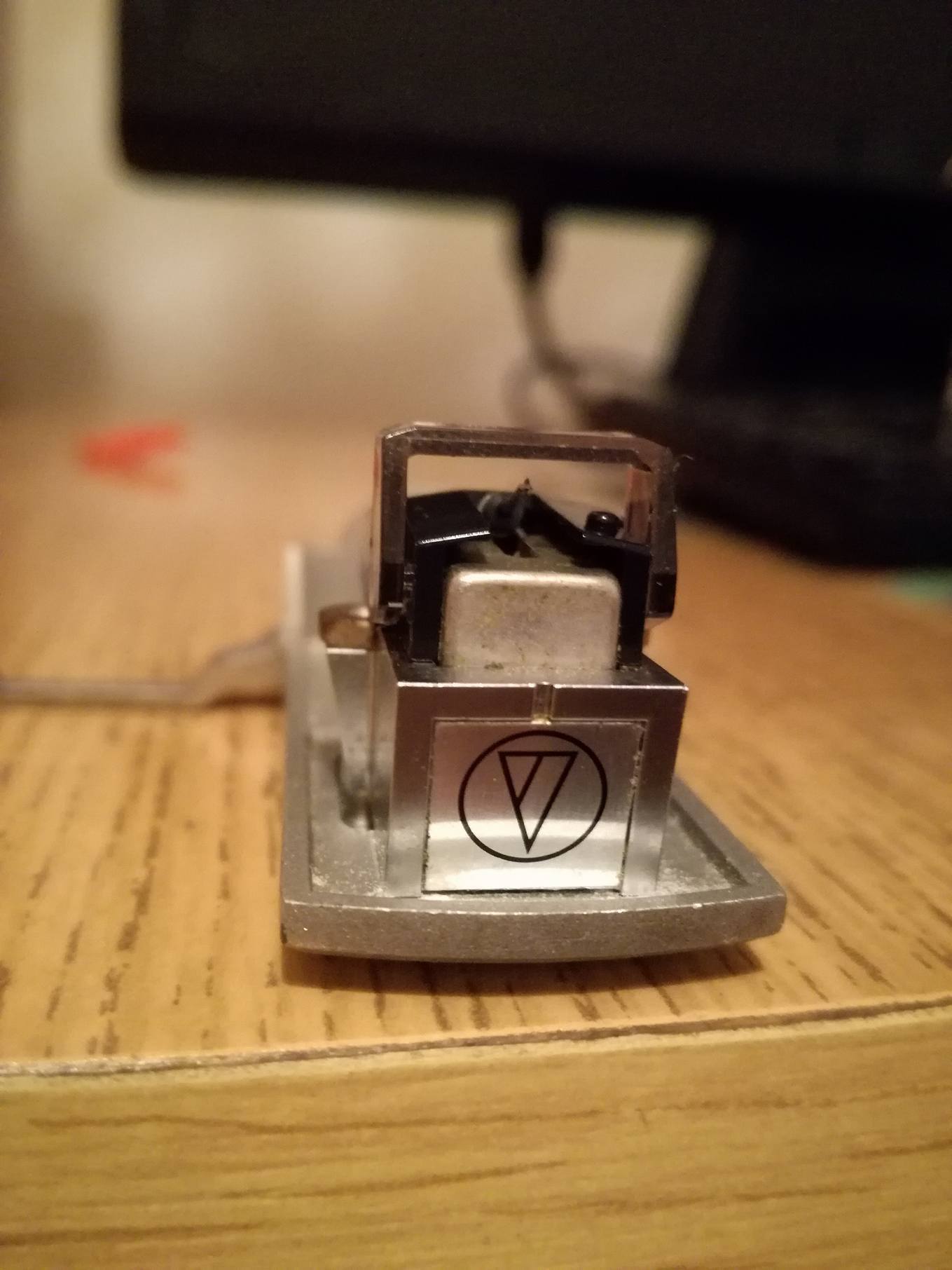

Witajcie kupiłem igłe z north atn15xe wkładka at13ea i mam problem prawy kanał gra ciszej na starej igle atn13e jest ok co może być przyczyną?
Posty: 45556
#324
Azymut? Pokaż foto igły, z góry i od czoła.

z kanałami już pokombinowałem ale w porównaniu do starej ta gra cicho nie wiem co jeszcze mogę zrobić
Posty: 45556
#327
A co "pokombinowałeś"?
Foty niewyraźne więc niewiele można stwierdzić.
Krystian pisze:
14 gru 2017, 12:47
Ale Ty zdajesz sobie sprawę że kupiłeś igłę dedykowaną do modelu AT15 i pakujesz go do AT13 i że to niekoniecznie musi brzmieć tak samo? :)
+ co to znaczy "cicho"?
Nie da się słuchać? Może nie zatrzasnęła się dobrze?
Czy po prostu gra tylko nieco ciszej od starej igły?
