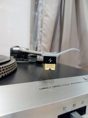

jaca1970
Posty: 2067
Gramofon: JVC Ql-Y3F
Re: Shure M75 / M91 i pochodne
#303
Post autor: jaca1970 »
Regsoft pisze:
11 cze 2019, 10:53
Od igły do końca gniazda na ramieniu (czasem trzeba doliczyć podkładkę) ..
to jest " overhang" - ta odległość pomiędzy...
reszta regulacji na śrubkach headshella, do poziomu vs płyta z boku i frontu wkładki też vs płyta ,
VTA regulacji w tym modelu brak ?
Posty: 45339
#304
Tak. Nie przejmuj się VTA :)
jaca1970
Posty: 2067
#305
11 cze 2019, 13:47
Panowie! sorry za zamieszane, zamiast poczytać co na forum dokładnie opisane to zawracam gitarę z podstawowym ustawieniem wkładki :oops:
już wszystko poskładane... i zagrała Shure 75MB typ 2 baardzo dobrze - jest korzyść...
powoli uzyskuje z mojego "muzeum toru" to czego chcę - fajny, pełny, ciepły i czysty dźwięk ( by Shure oczywiście )

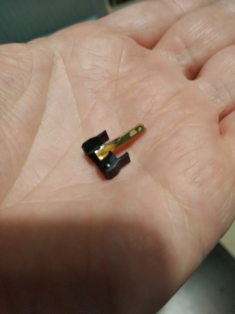

Jaculek
Posty: 2383
Gramofon: Dual 704, 721
Lokalizacja: Świętochłowice
#308
Post autor: Jaculek »
Mogę potwierdzić powyższe (choć to zapewne zbyteczne), bo założenie tego cudeńka:
likwiduje 95% "piaszczystości" dźwięku, tudzież problemy z IGD.
Z ciekawostek, to Jico rozwiązało problem wątpliwości co do oryginalności igieł i na każdej graweruje swoje logo:

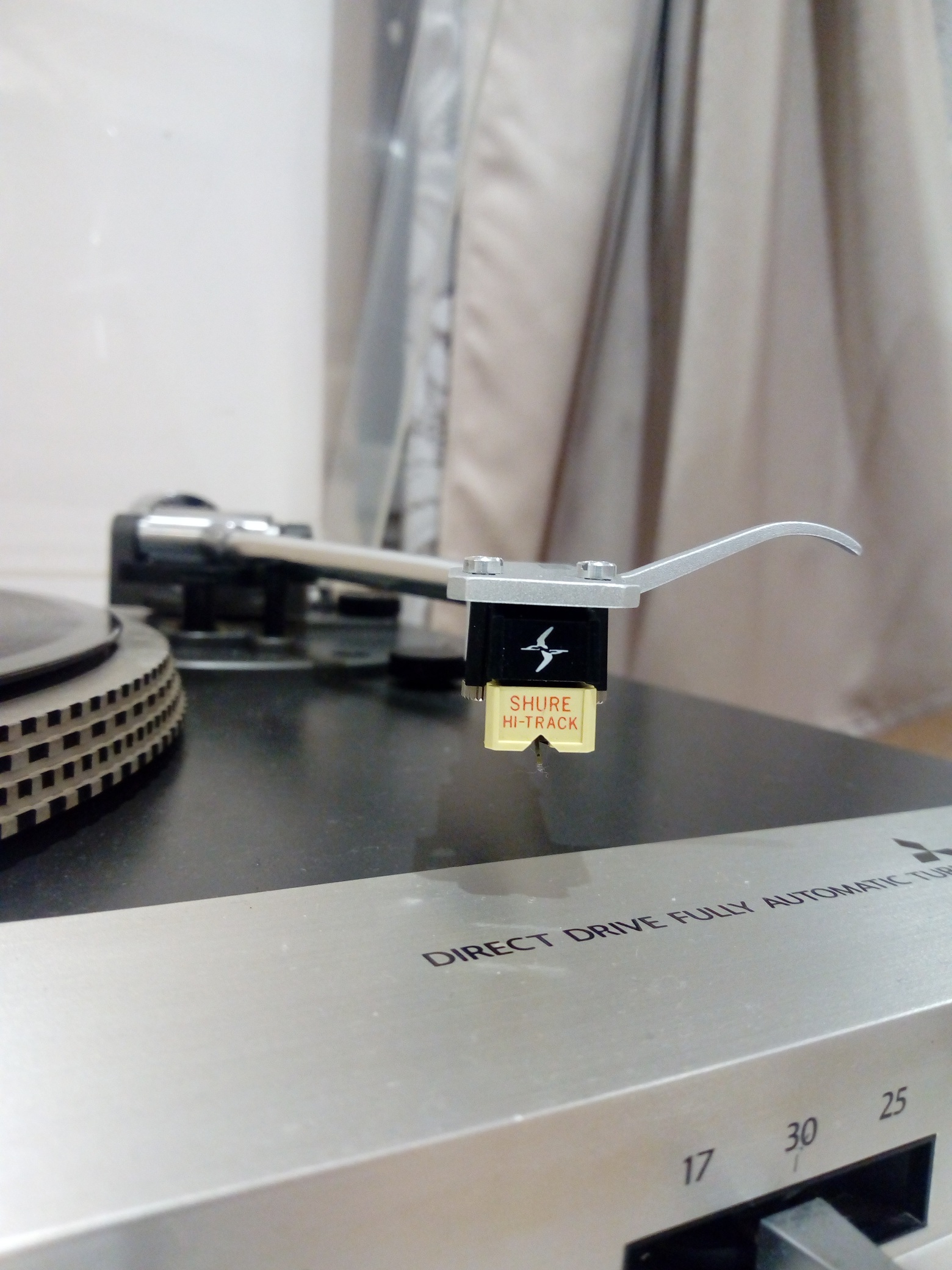

trafalgar
Posty: 4522
Lokalizacja: Kraśnik lubelski
#314
Post autor: trafalgar »
Obecnie mam taka i jest spoko.Chciałem kupić taka nowa.
Posty: 45339
#315
No to poluj za oryginałem, a nie patrzysz na zamienniki ;)
