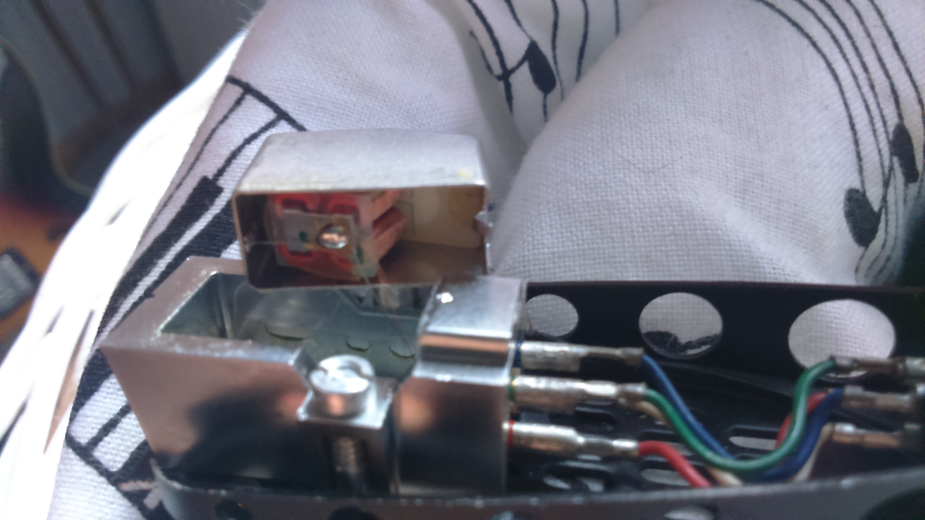

Chciałem wczoraj wymienić igłę na starą oryginalna by zobaczyć czy jeszcze zagra po czyszczeniu i chyba całkiem pozbyłem się tej wkładki. Wyciągając igłę niestety wyciągnąłem czoło wkładki, po wymianie igły grał już tylko jeden kanał. Zacząłem grzebać i zauważyłem że jeden cienki przewód który jest połączony z czołem wkładki jest przerwany :/
Czy jest to do naprawy czy mogę spisać wkładkę na straty?
At 13 EaV
At 13 EaV

No niestety, wygląda na to że wyjąłeś cały generator z korpusu. To się zdarza przy starszych wkładkach - klej puszcza po latach itd.
Jakoś pewnie da się te przewody połączyć jeszcze, ale obawiam się że nie zagra to już tak jak powinno (gorsza separacja kanałów np.).
Pechowo :(
rzeptone
Posty: 98
Rejestracja: 21 paź 2016, 19:58
Gramofon: Technics SL-5310
Re: Audio-Technica AT13EaV
#314
Post autor: rzeptone »
No trudno mam nauczkę na przyszłość i lekcje. Dobrze że jest w zapasie Shure i at 95... Ale szkoda mi tej wkładki bo fajne brzmienie miała :/

Kup sobie nową ;)
Generalnie jak zauważamy że coś jest nie tak, jakieś luzy w generatorze czy coś wypada to trzeba od razu być ostrożnym i reagować z klejem by poprawić.
