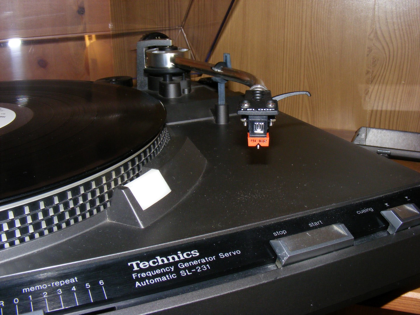

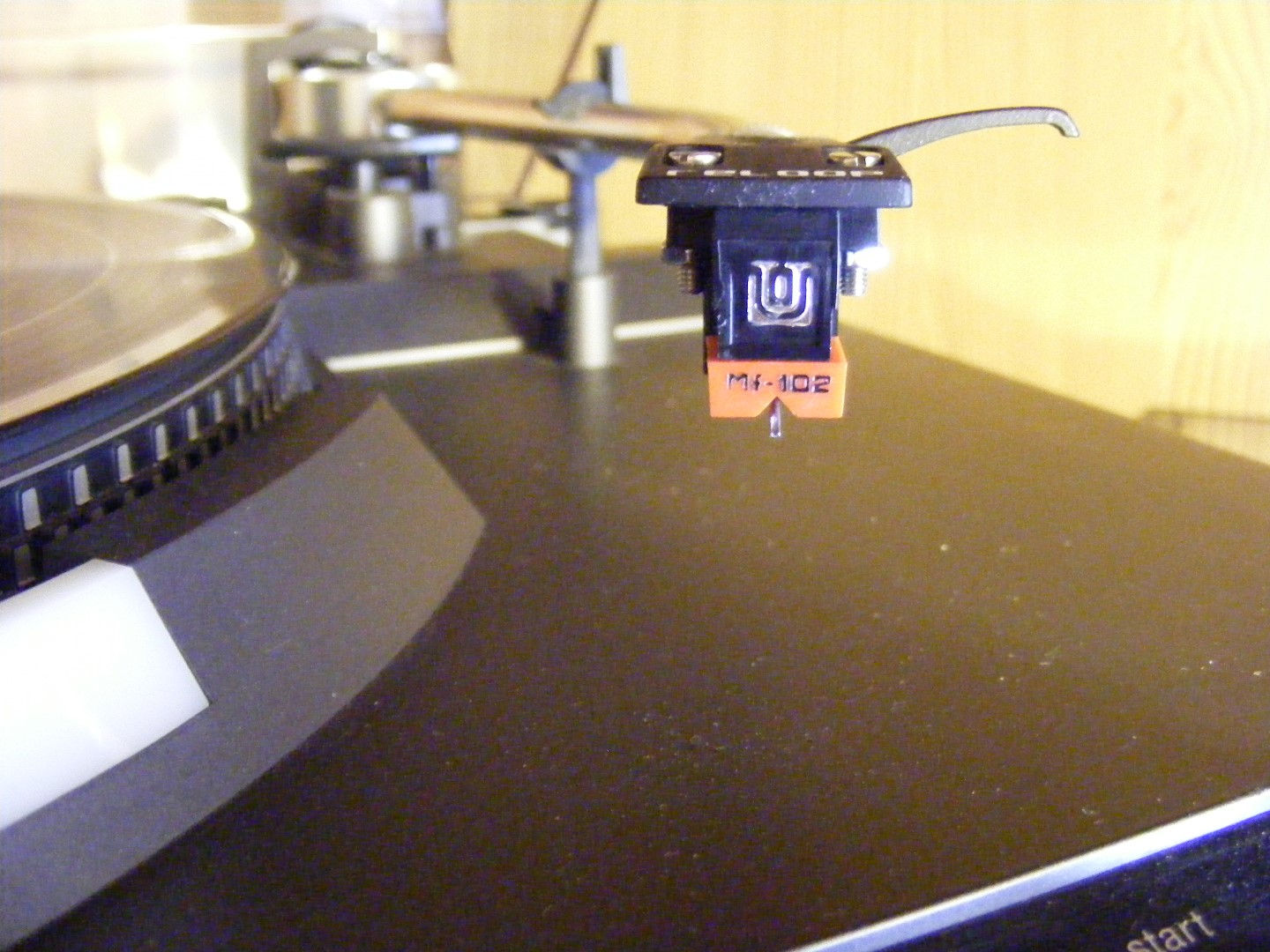

Pora wrócić do meritum tego wątku albowiem na swój opis czeka już kolejna igła. Przypomnę, że nie opisuję igieł w kolejności chronologicznej lecz za podstawę przyjmuję ich numerację. Pora zatem na napisanie kilku słów o Mf-102. Igła ta już na pierwszy rzut oka wyróżnia się na tle pozostałych Mf-ek ponieważ posiada body koloru czerwonego. Żadna sferyczna Mf-ka przed nią ani po niej nie była pod tym względem tak charakterystyczna. Wprowadzenie do produkcji Mf-102 to najprawdopodobniej początek roku 1980 - czas mniej więcej zbieżny z wprowadzeniem do produkcji gramofonu G-620 "Fryderyk", w którym igła ta była standardowym wyposażeniem.
Na początek jak zawsze parametry techniczne: Tradycyjnie zamieszczam zdjęcia Technicsa uzbrojonego w Mf-102: Igła zakupiona jako nieużywana, w oryginalnym opakowaniu, ale niestety bez dedykowanej wkładki. Na szczęście posiadam wkładkę od igły Mf-104, do której 102-ka pasuje idealnie. Wiem, że przez jakiś czas igły Mf-102 były sprzedawane z wkładkami z czerwoną górą - analogicznie do wkładek dedykowanych do Mf-100, które miały górę białą. Jak widać na zdjęciach jestem w posiadaniu egzemplarza Mf-102 z późniejszej fazy produkcji, a poznać to można po braku uchylnej osłonki igły, w którą były wyposażone pierwsze partie produkcyjne. Mf-102, podobnie jak większość Mf-ek wymaga nacisku 15 mN - czyli 1,5 grama. Antiskating ustawiony proporcjonalnie do nacisku.
Jeśli chodzi o brzmienie Mf-102, to wydaje mi się, że jest ono najlepsze spośród dotychczas przetestowanych igieł UNITRY. W porównaniu do Mf-100 jest więcej wysokich i są one "czystsze". Uspokojona jest także średnica, w której nie słychać już tej metaliczności. Bas jest na podobnym poziomie. W porównaniu do Mf-101 również jest lepiej, pomimo iż to igły z dwóch różnych bajek. Mf-101 jest mianowicie znacznie młodszą konstrukcją, co powinno dawać jej przewagę, a jednak nie daje. Mf-102 jest znacznie głośniejsza, ma większą dynamikę i dają się zaobserwować przyrosty zarówno w górnych jak i w dolnych rejestrach pasma. Szczególnie zastanawiający jest bas, albowiem na papierze Mf-101 schodzi do 20Hz zaś Mf-102 do 40Hz, czego absolutnie nie potwierdza odsłuch. No chyba, że dochodzą do głosu ograniczenia wzmacniacza i głośników. Jeśli chodzi o górę, to ciekawostką jest to, że Mf-102 wspina się najwyżej ze wszystkich sferycznych Mf-ek bo aż do 21500 Hz, co wydaje się mieć pewne potwierdzenie w odsłuchu.
No i jeszcze dodatkowy, nowy akapit, w którym dołączam bonusik w postaci zgranego fragmentu muzyki odtwarzanej z Mf-102. Fragment nie jest długi - ma około 40s - więc jego pobranie nie powinno przegrzać nawet niezbyt wydajnego łącza
http://sendfile.es/pokaz/569821---dzrw.html
Dla wygodnickich jeszcze raz wstawiam linki do tego samego fragmentu muzycznego odtwarzanego z
Mf-100:
http://sendfile.pl/pokaz/373166---IYQK.html
oraz Mf-101:
http://sendfile.pl/pokaz/373169---go1Y.html
Liczę na jak najwięcej uwag i komentarzy.
To be continued...
