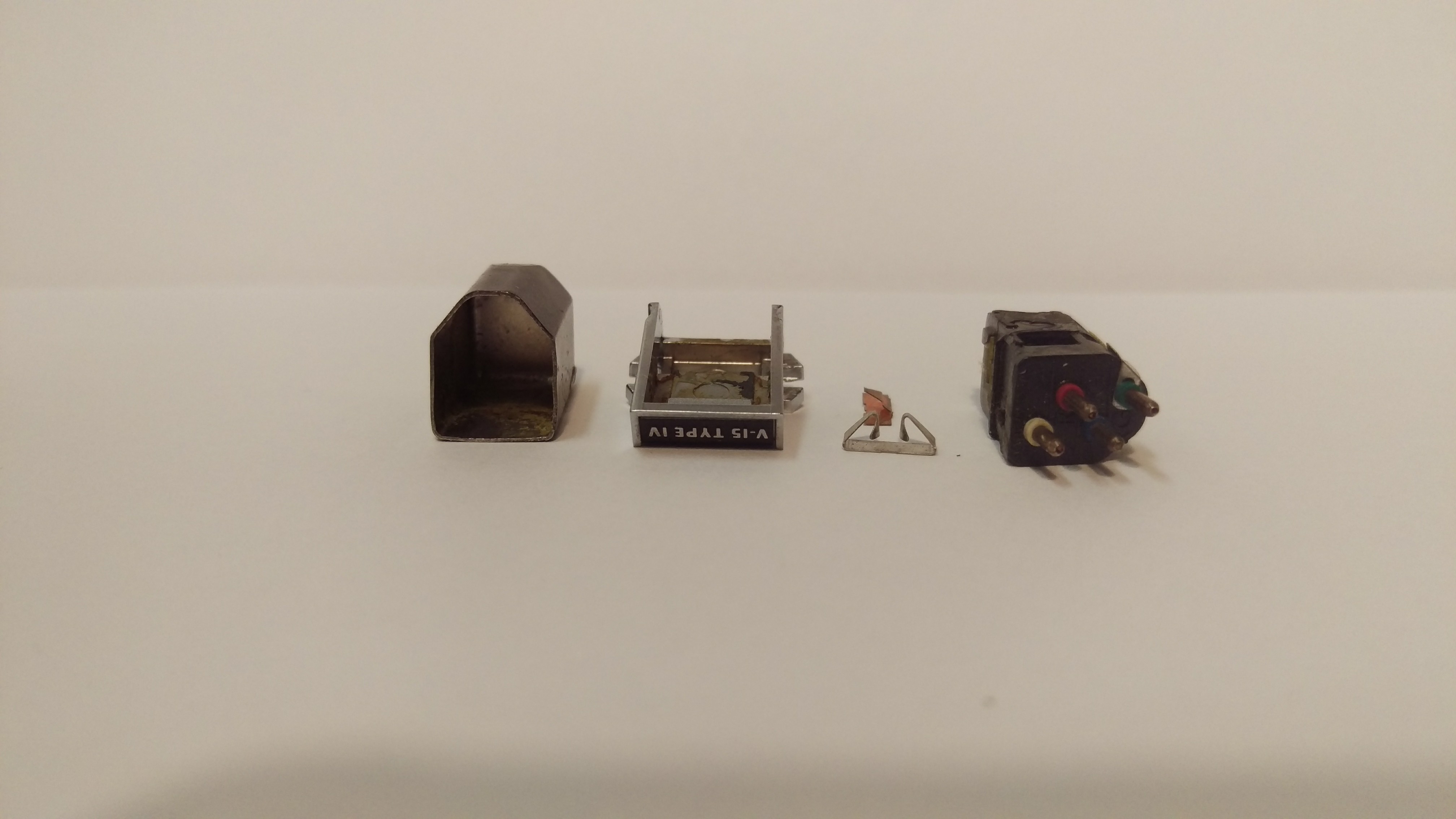

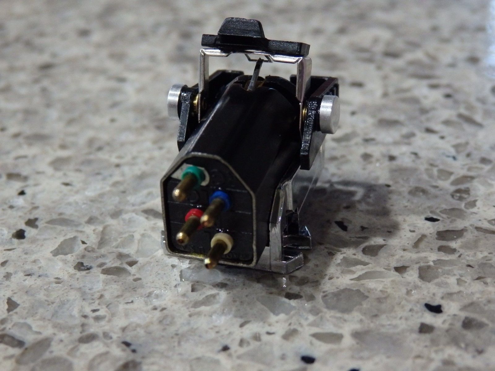

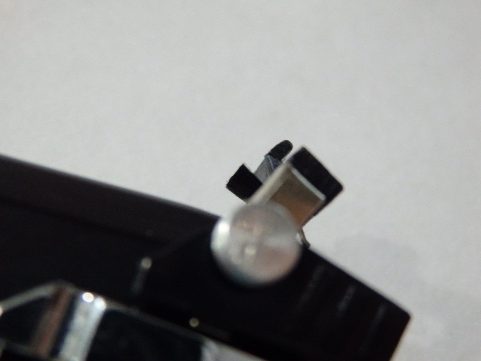

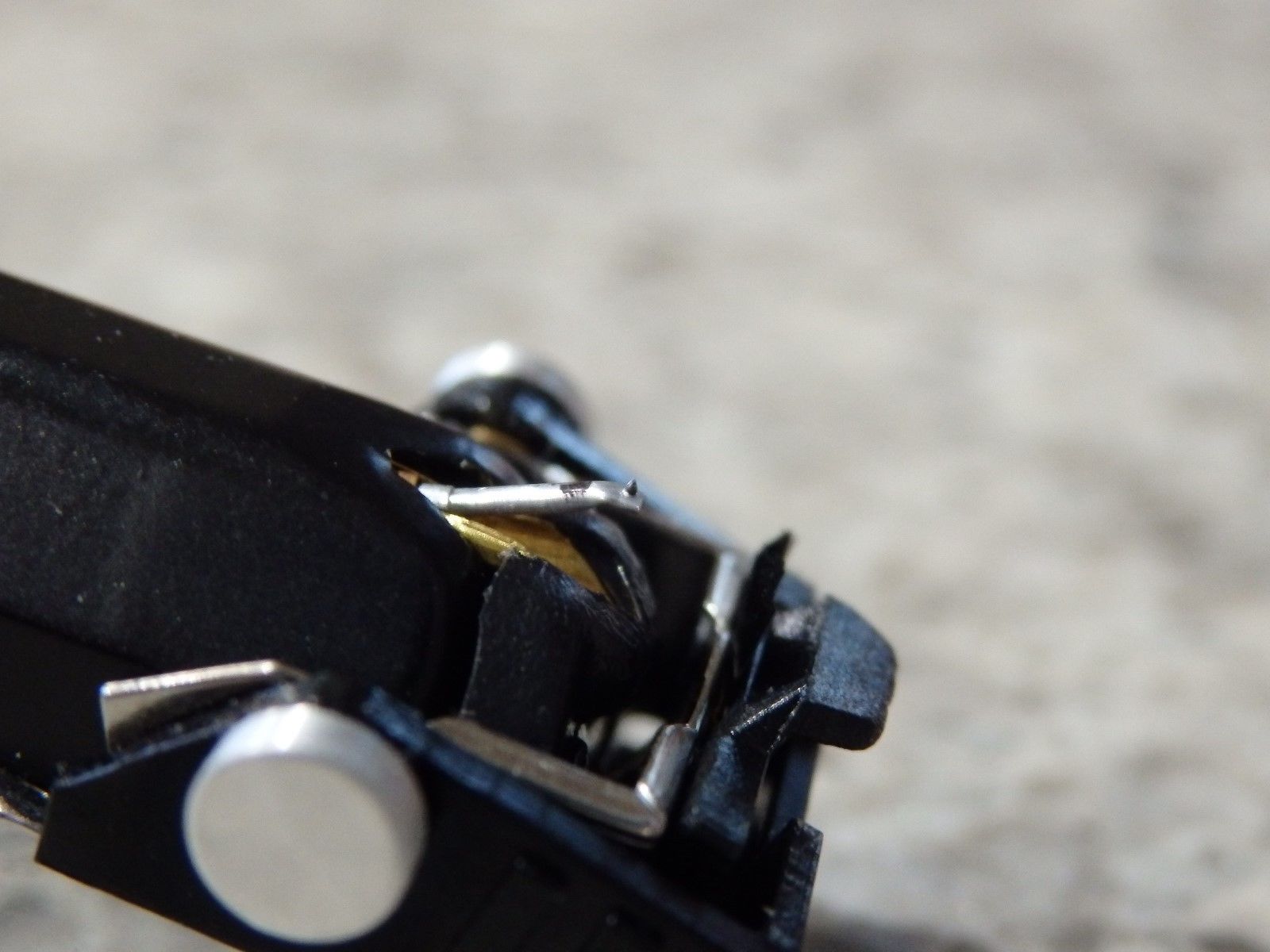

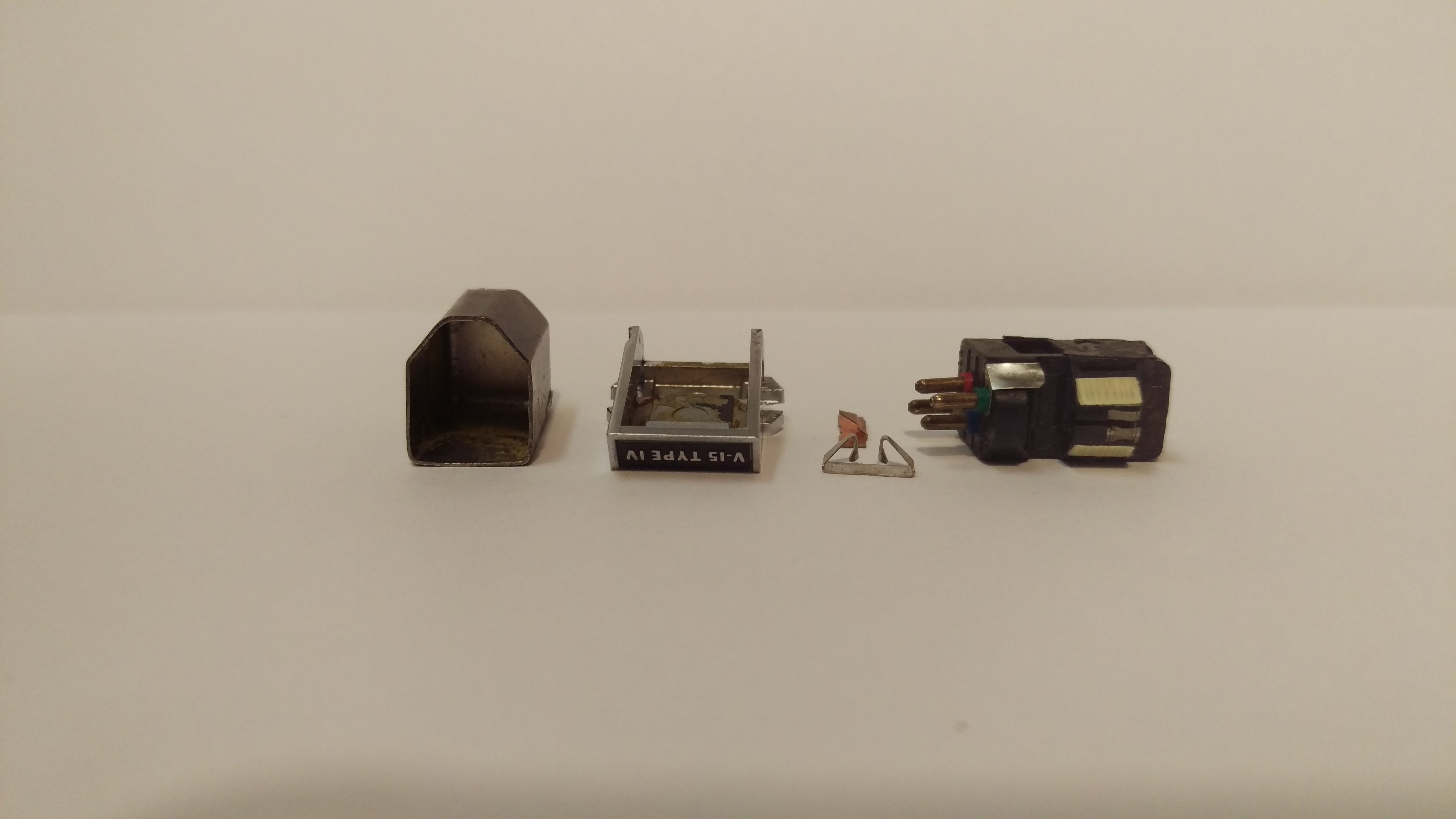

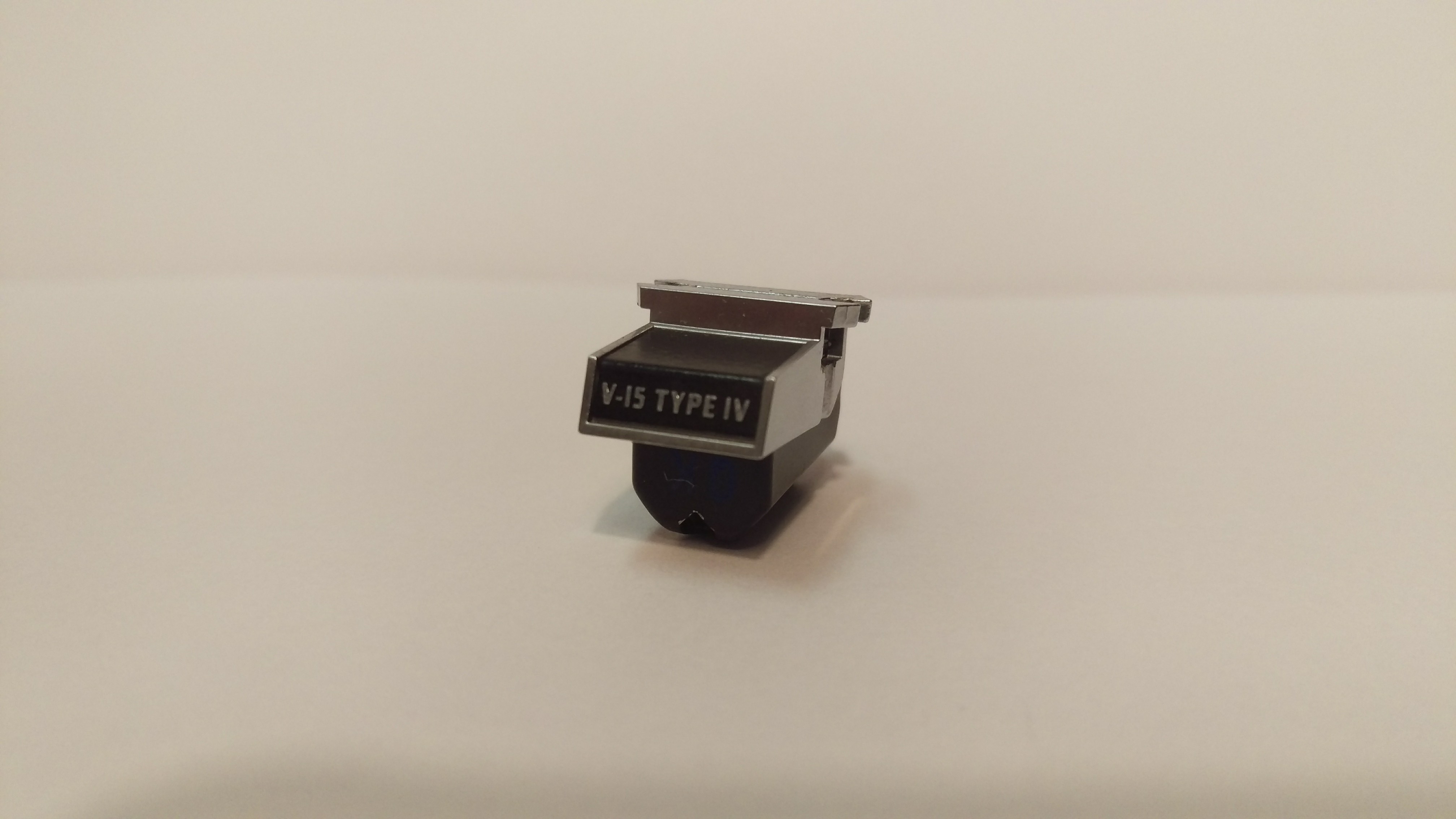

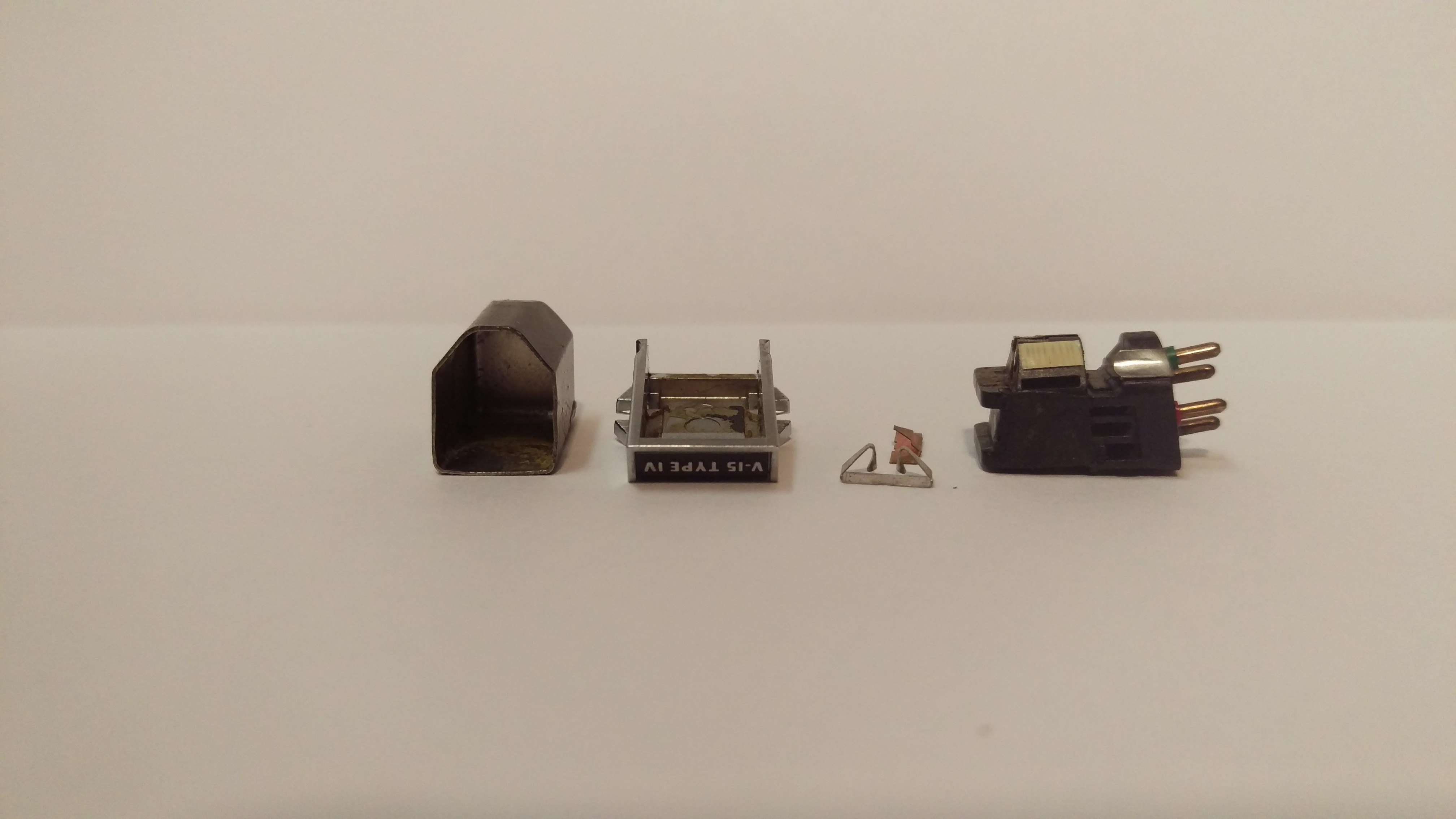

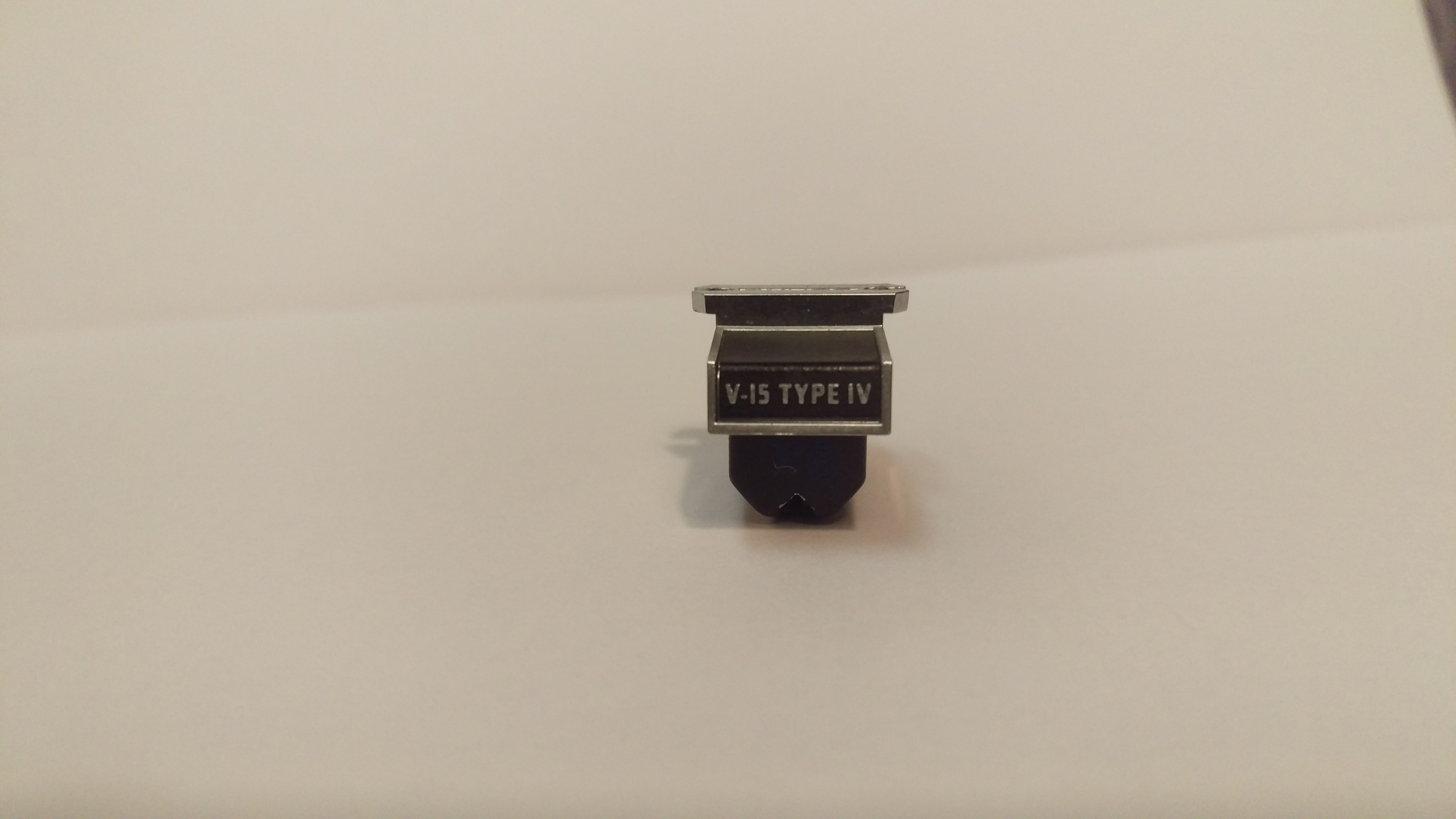

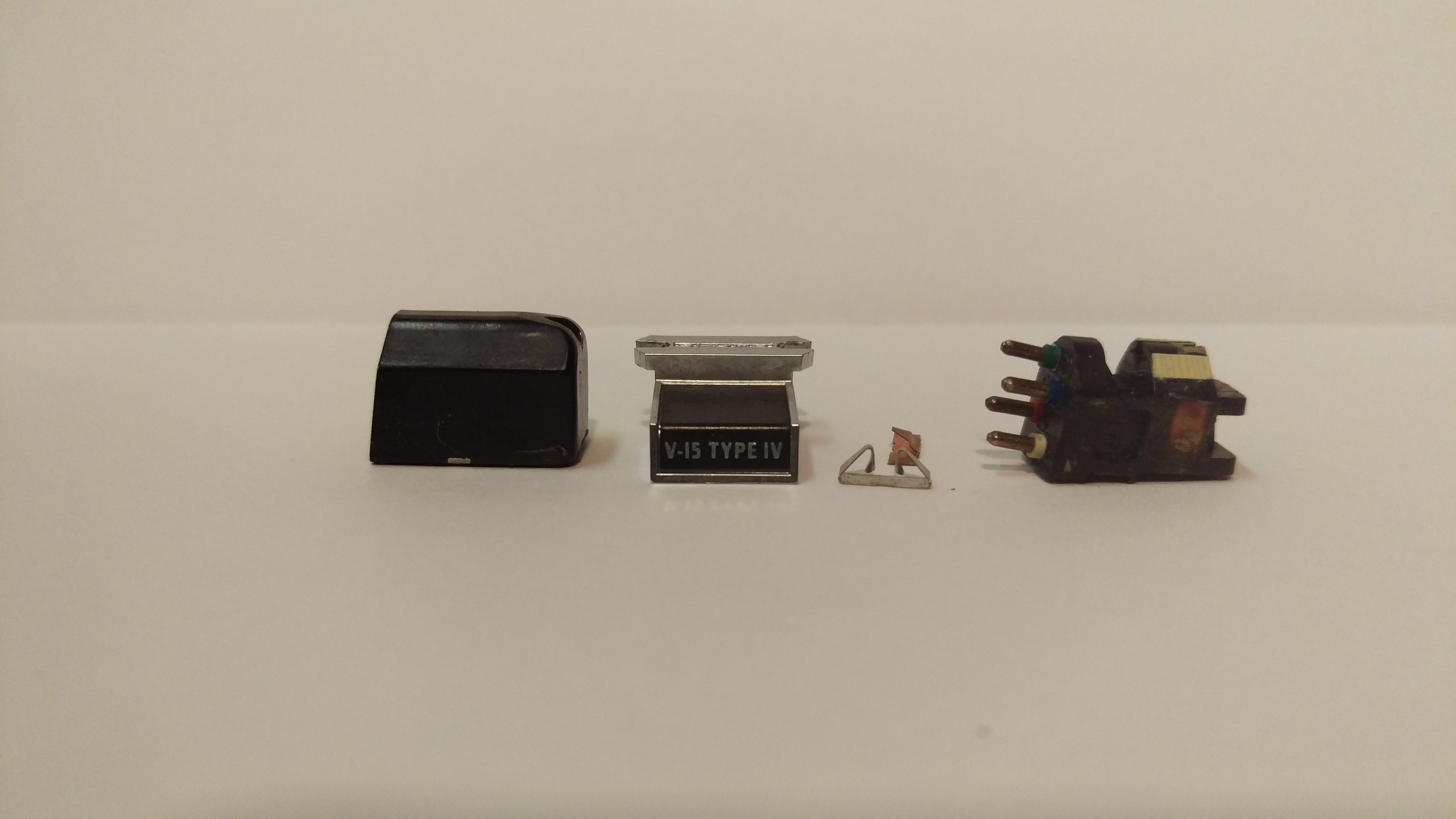

jak odkopany to ja też dodam dwa grosze. Kupiłem od Japończyka igłę VN 45HE. Cena atrakcyjna - trochę ponad 100 dolków z wysyłką. Doleciała szczęśliwie bez dodatkowych kosztów. Zestaw gra bardzo fajnie ale mając do wyboru V15 III z HE SAS od Jico zostaję przy III-ce. VN 45HE nawet jak się ułoży przejawia skłonności koloryzowania. Bardzo ładnie i z klasą dodaje dynamiki w skrajnych pasmach nie powodując przerostu górnej części pasma ale ja nie jestem fanem takiej harakterystyki. Igła godna polecenia, warto ją mieć. Chciałem również przy okazji pokazać V 15 IV od kuchni
Mam jedno body, które niestety ma uszkodzony jeden kanał. Bez żalu rozebrałem by zajrzeć do środka. Wkładka niestety nie do naprawy. Odradzam zakup uszkodzonej z myślą o reanimacji. Całość zalana tworzywem bez możliwości sprawdzenia styku na pinach i uzwojenia generatorków. Co można poprawić ? Można np. po rozłożeniu dogiąć blaszki, które stabilizują i trzymają igłę w gnieździe wkładki. Generalnie wkładka jest wklejona do obudowy metalowej i nie jest przystosowana do rozkładania na czynniki pierwsze

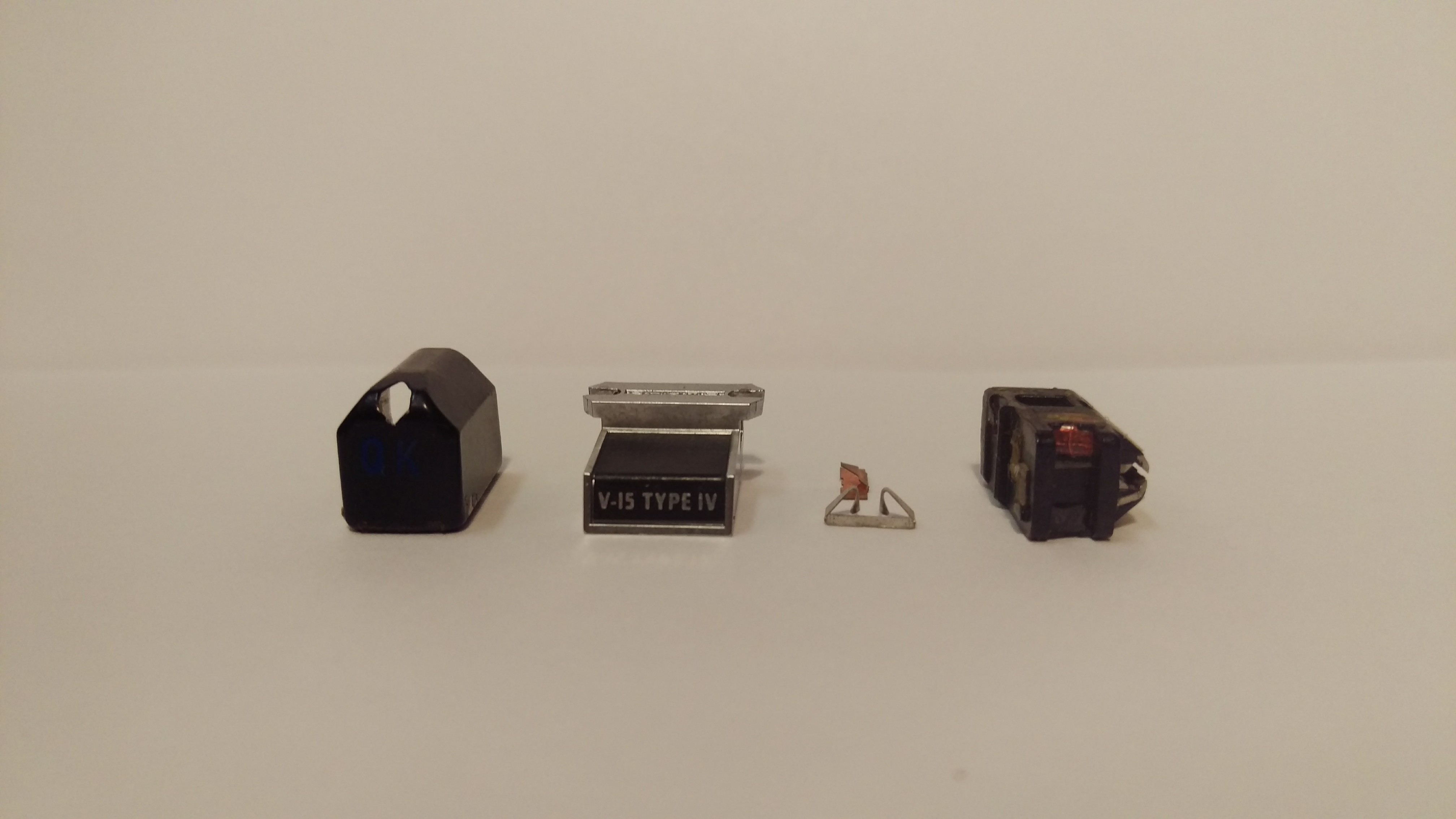

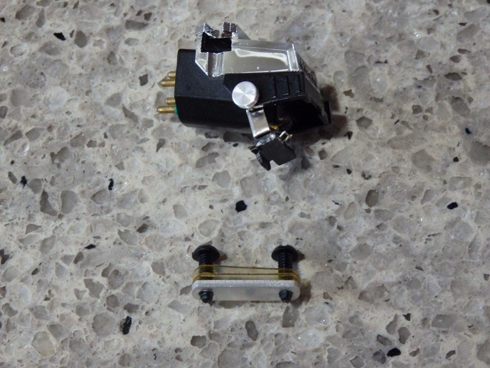

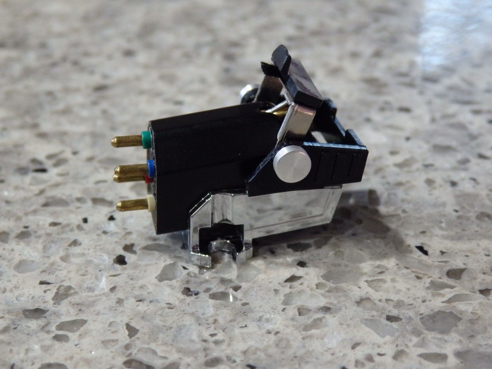

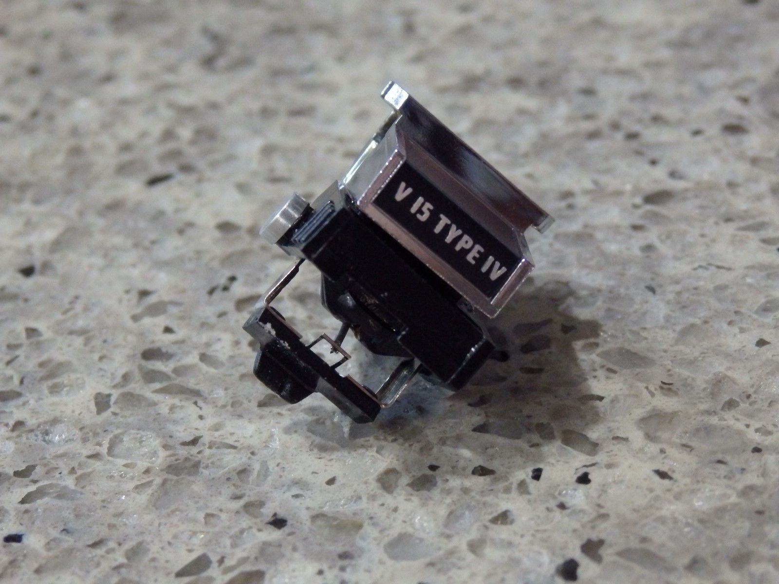

Czy istnieje jakikolwiek sposób, możliwość rozpoznania czy tytułowa wkładka ma oryginalną igłę?
Na podstawie zdjęć:
Na podstawie zdjęć:

- Posty: 44468
- Fafikdog
- Posty: 420
- Rejestracja: 22 gru 2011, 19:50
Re: Shure V15 IV - igła
Dołączyłem zdjęcia.
Mogę liczyć na diagnozę?
