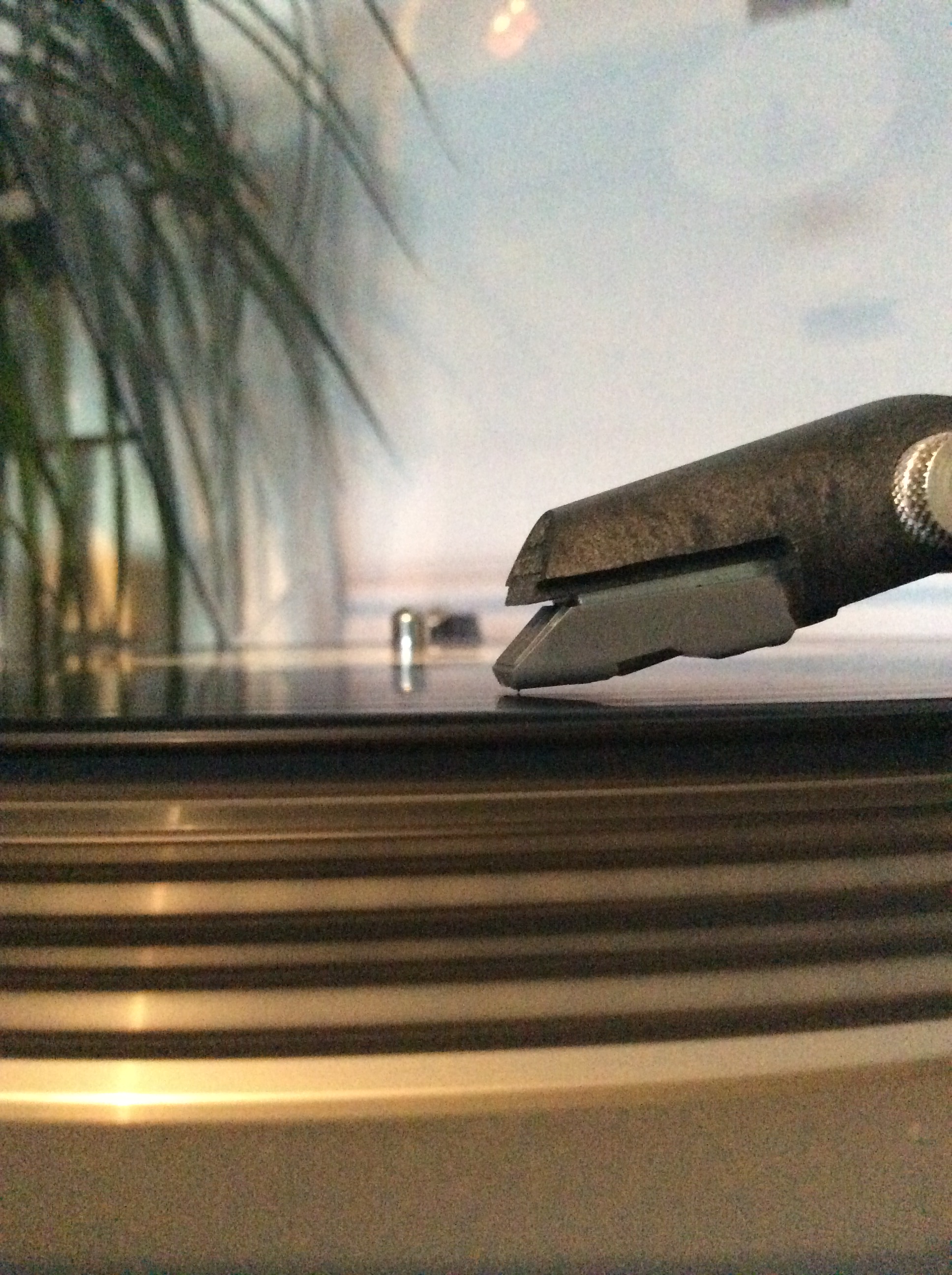

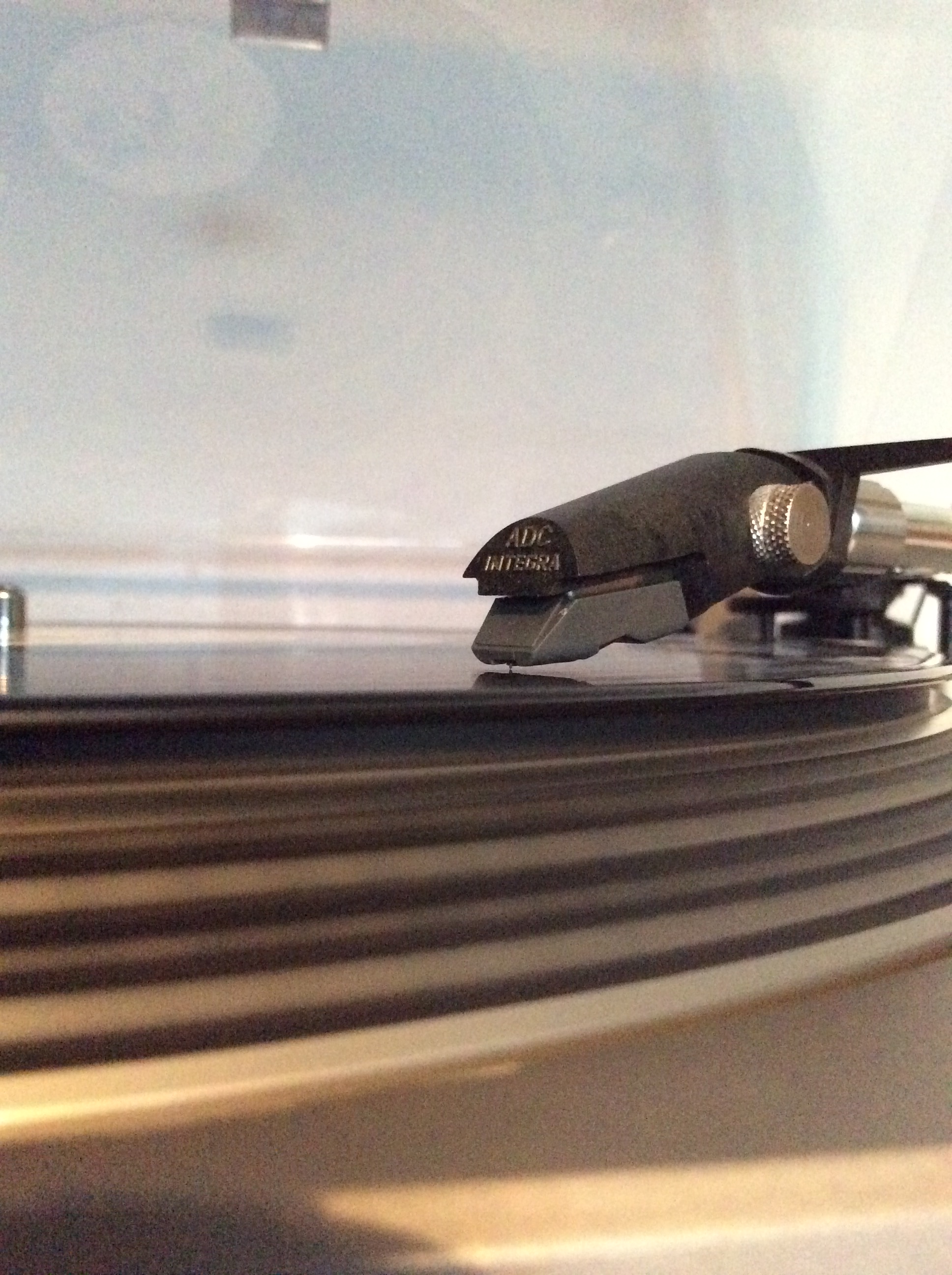

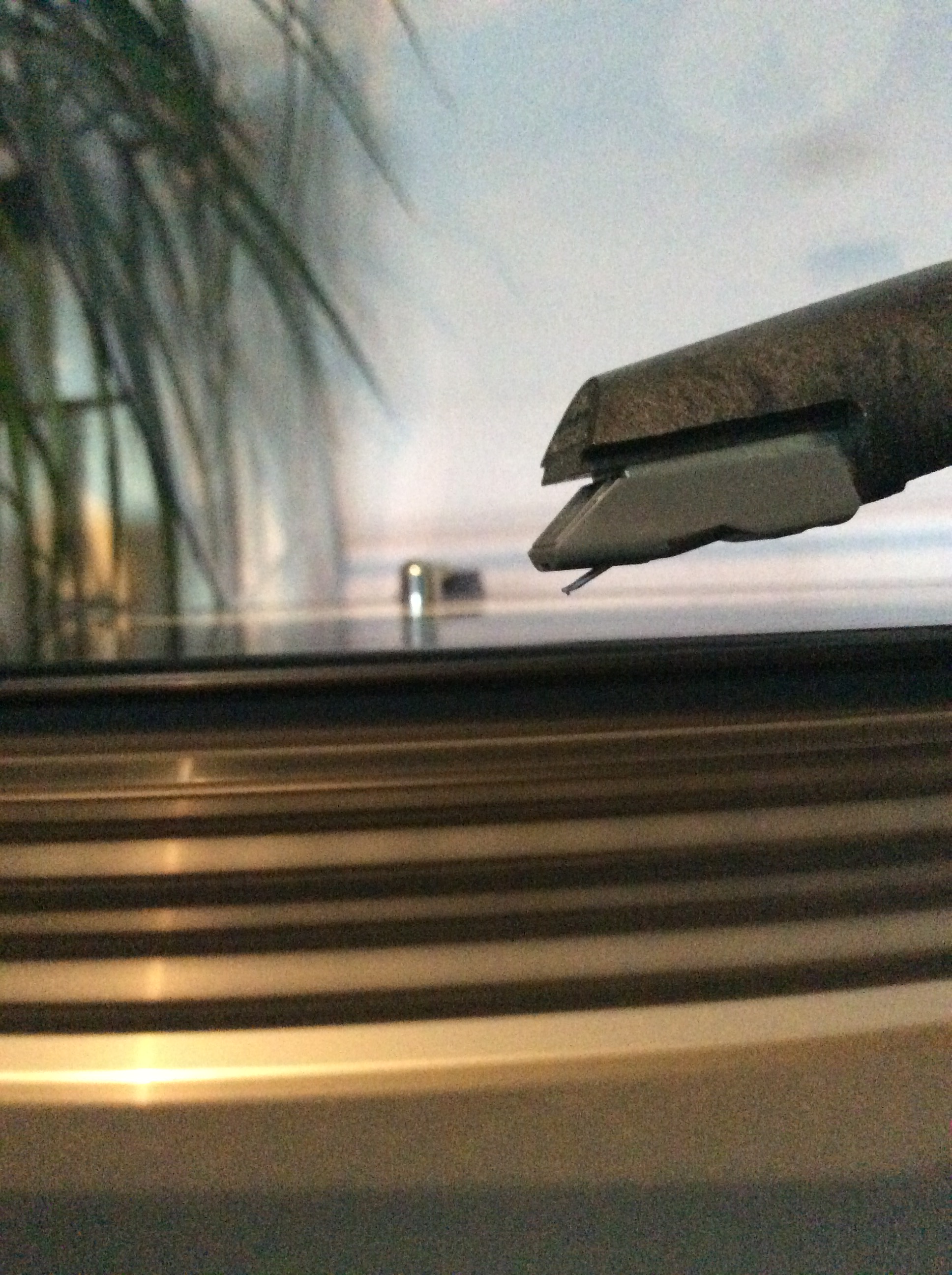

Witam. Kupiłem tę igłę https://north.pl/karta/rp32-igla-gramof ... -0035.html, chwilę pograłem (ok. 20-25 płyt, nacisk 2,5g) i mam wrażenie, że igła za coraz bardziej się chowa, przez co obudowa jest za blisko płyty.
Pytanie czy wszystko jest ok, czy jednak nie?
Wygląda to tak:

A skąd taki nacisk? Wydaje mi się że za duży.

lewis
Posty: 49
Rejestracja: 01 mar 2017, 20:51
Gramofon: SONY PS-X70
Lokalizacja: Olkusz
Re: ADC INTEGRA
#39
Post autor: lewis »
Aż ją założyłem, igła ta sama, u mnie tak

Posty: 44734
Re: ADC INTEGRA
#42
Warto pamiętać że zawieszenie z czasem się wygrzewa :)
Wkładki ADC to generalnie low-ridery tak jakby.

07 lut 2019, 23:45
Czyli generalnie jest ok. Mam tylko nadzieję, że nie zejdzie jeszcze niżej :)

Posty: 44734
Re: ADC INTEGRA
#45
Musisz obserwować.
Trzeba też być świadomym że nie jest to do końca igła do body Integra, choć pasuje.
Koniec końców może być po prostu uszkodzona, ze starości np. (o ile "siądzie" już całkiem).
Testowo możesz jej dać 2g np. i zobaczyć czy to coś zmienia.
