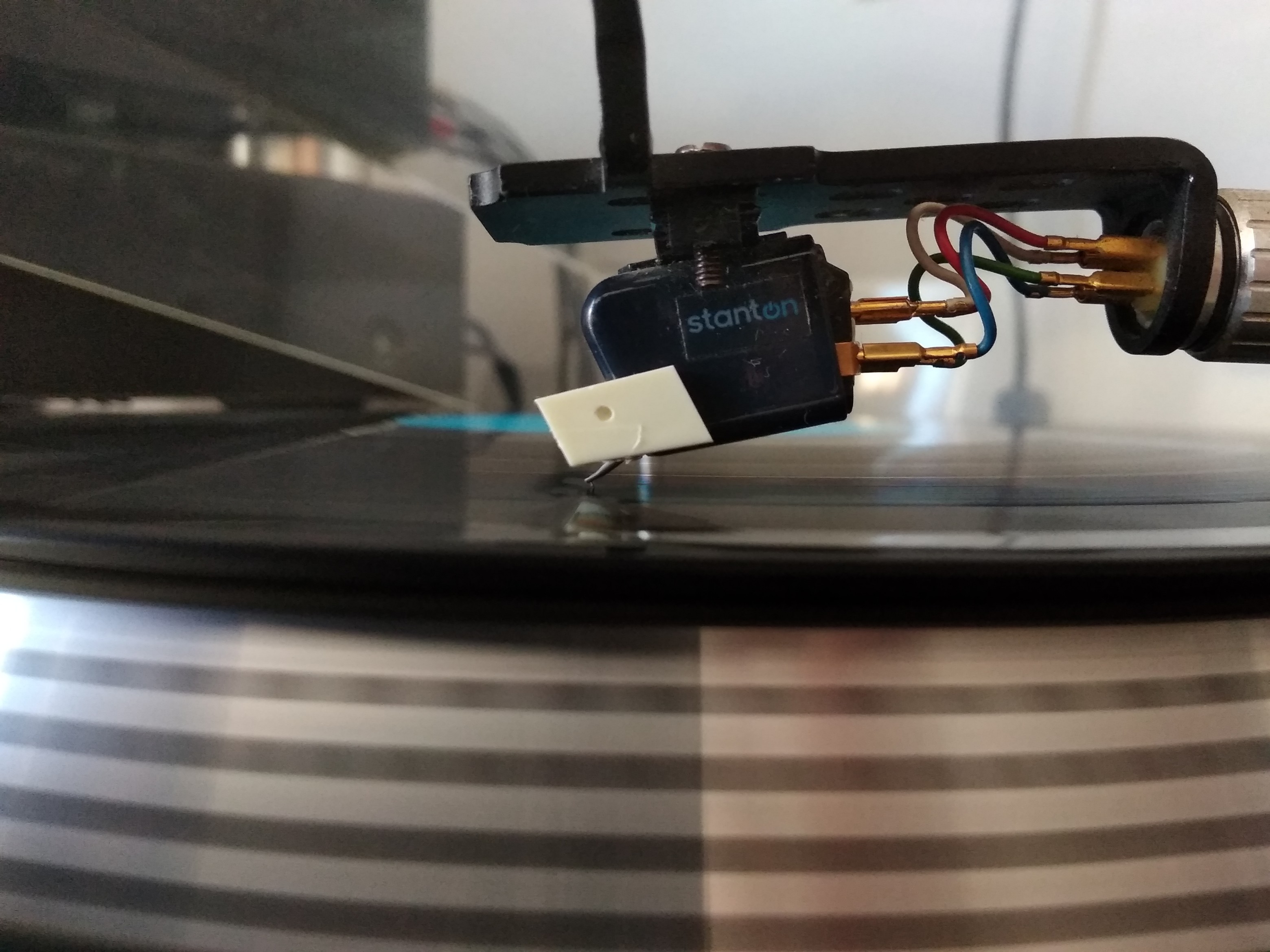

Piszę tutaj bo nie chciałem nowego tematu zakładać. Kupiłem do mojego stantona 680 V3 igłę z Wamatu t400, o ile się nie mylę, czy igłę że facto dedykowaną do Pickering xv15 (tak wiem generatory jeżeli nie są identyczne to prawie identyczne).
Po zamontowaniu i ustawieniu zalecanego nacisku (zalecamy 1,6 gr + 1 gr dla szczotki) dźwięk był dość mocno niezadowalający. Jakieś trzaski, jakieś coś, słabizna ogólnie. Zdjalem szczotkę, ustawiłem jeszcze raz wszystko (nacisk 1,6) i już było sporo lepiej. Trzasku jakby mniej, ogólnie lepiej ale strasznie dużo góry czasami. Zdarzało się że sybilanty takie że aż uszy bolały. Ale do rzeczy: wczoraj wpadłem na genialny pomysł żeby zwiększyć ciut nacisk (do 1.75) i już było dużo, dużo lepiej. Wciąż dość jaśniej ale już bez tych strasznych sybilantow. Ogólnie zrobilo się przyjemniej. Teraz ustawiłem nawet na 2 i mam wrażenie że jeszcze jakby trochę tonalnie się ta wkładka "spłaszczyła". Powiem szczerze że zastanawiam się czy by jeszcze ciut nie zwiększyć tego nacisku. Wydaje mi się że zawieszenie w tej igle strasznie sztywne (na pewno z czasem się trochę wyrobi, wtedy będę zmniejszał ewentualnie).
Morał historii jest prosty: kupując zamienniki na wamat czy north (swoją drogą jak ich spytałem o zalecany nacisk do igły do tej wkładki to powiedzieli, przynajmniej szczerze, że nie wiedzą i nie są w tanie ustalić :p) nie ma co patrzeć na te ich zalecane nacisku i zacząć gdzieś od uczciwego 2 gr i ewentualnie zmniejszać (chyba że jest większy podany to może taki jest)

Twój headshell jest jakiś takiś przekoszony w dół.

Ja wiem? Nie stwierdziłem raczej(ale fakt nie przyglądałem się specjalnie). Ogólnie to może zdjęcie takie?
- Posty: 45679
Re: Pickering XV-15
Patrzę na płaszczyznę gniazda SME/dach headshella.
90 stopni to to raczej nie jest
Ergo - zasadniczy wpływ na VTA.
No chyba że to tylko takie foto

Nie Wojtku. Masz rację (swoją drogą dobre oko, ale rozumiem, lata doświadczeń). Po zdjęciu headshella z ramienia widać wyraźnie że faktycznie jest przekoszony (aż dziw bierze że wcześniej nie zwróciłem na to uwagi). Przypuszczam że to nie jest fabryczne ustawienie (jakieś zabiegi domorosłego DJ?). Zakładam że dla bezpieczeństwa lepiej ściągnąć wkładkę z tego headshella i zamontować na innym, prostym?
