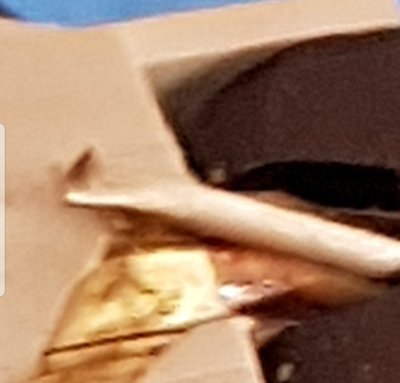

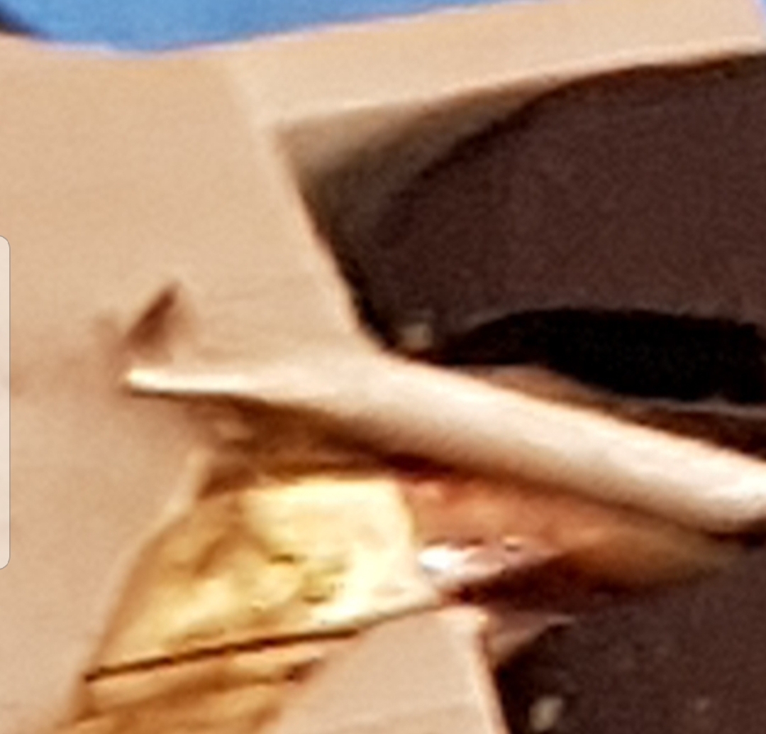

Da się coś powiedzieć o stanie z tego zdjęcia?

THRaKeD pisze: ↑
14 mar 2019, 13:19
A jak myślisz? ;)

#290
Post autor: THRaKeD »
Patrząc okiem laika: nie.
A jak patrząc okiem fachowca to nie wiem, bo nie jestem fachowcem ;)

#291
Okiem fachowca da się tylko stwierdzić (jak zwykle w takich przypadkach) że igła jest jeszcze na swoim miejscu :)
Niemniej jeśli igła nie pochodzi z pudełka to w niskie zużycie przy dość starym modelu bym wątpił.
Szczególnie jeśli symbol igły jest nie tylko na oprawce igły, ale też na samym body - mamy wtedy duże prawdopodobieństwo że to nadal oryginalnie sparowana igła, a nie że ktoś zmienił na nowszy egzemplarz później w toku eksploatacji.

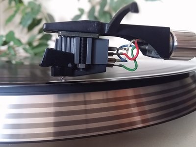

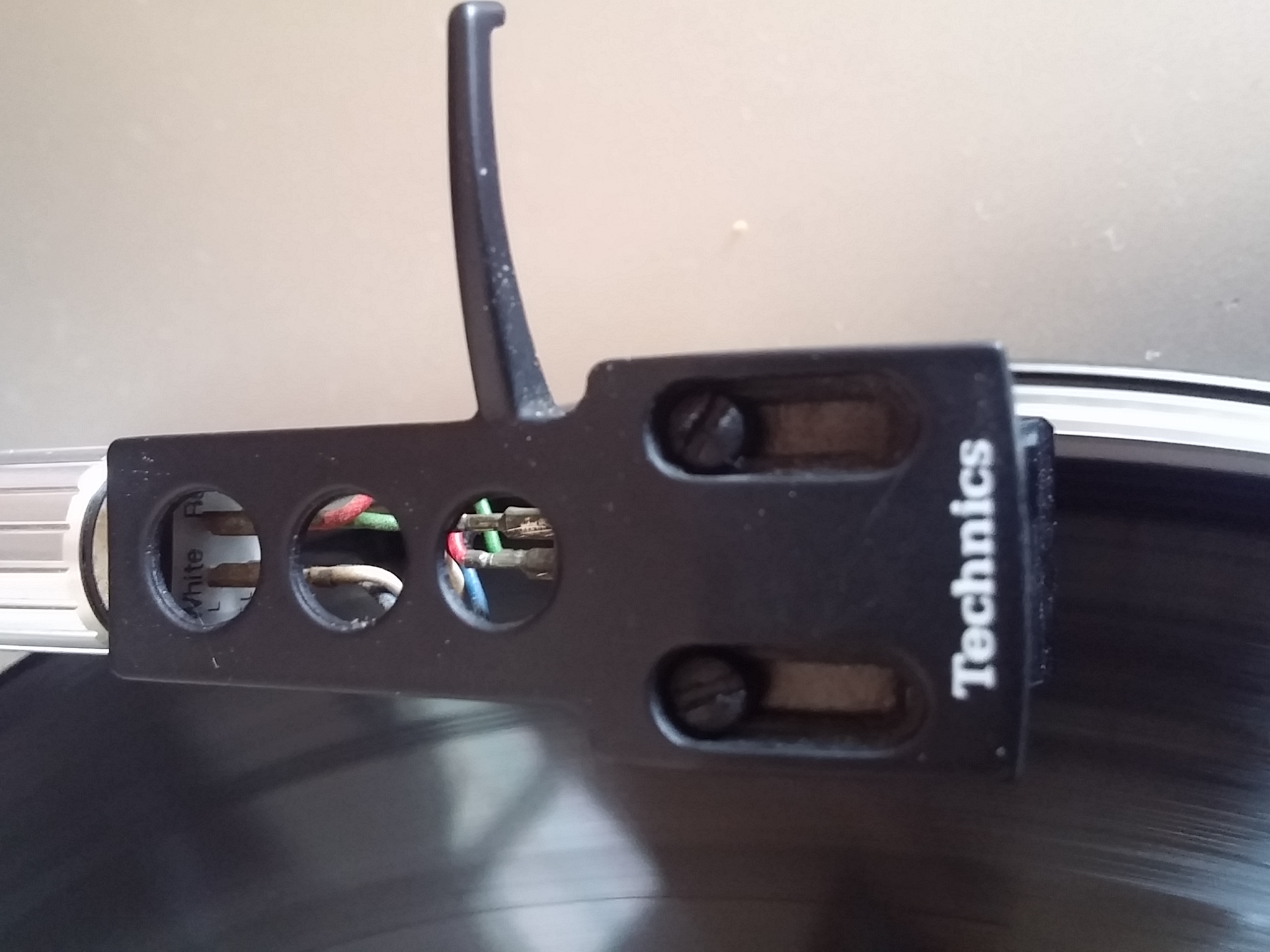

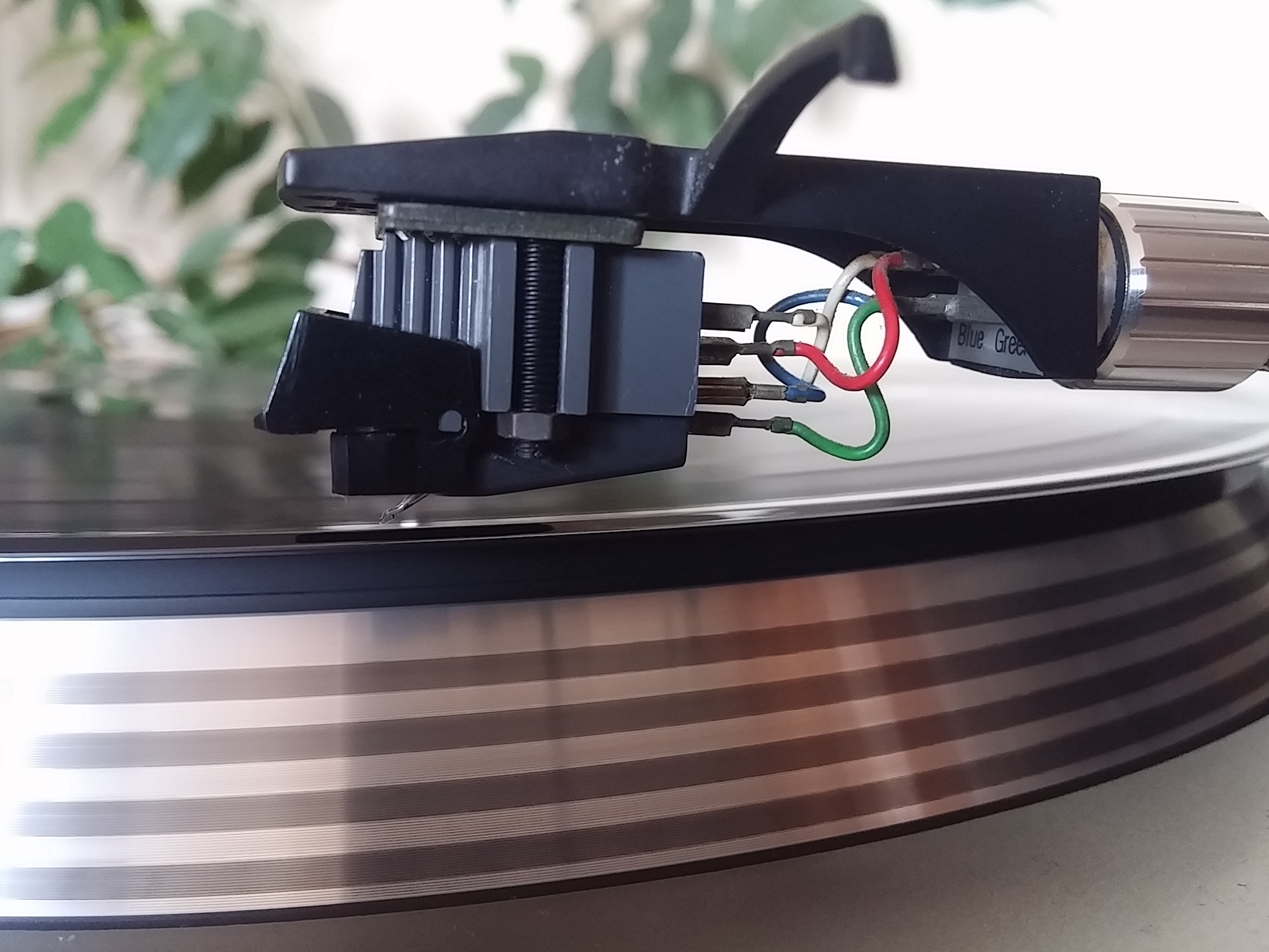

Witam - prośba o poradę i opinie
Doszła zakupiona na forum Shure M75 MB type 2 z nową igła shure n75
na szybko poskręcałem - i zagrała bardzo dobrze -
prośba do szacownego grona o opinie co do poskładania - bo chyba można lepiej 8-)
z naciskiem dam rade 1,75 g ( mam wagę ) AS opanowany
ale:
czy śrubki nie dałem za daleko? czy dalibyście na środek lub początek headshella?
czy podkładka - ciężarek - dołożylibyście do tego zestawu czy to może mieć wpływ na VTA ?
czy w tym modelu WEGA P120 mogę cos jeszcze wyregulować ?
i jak w prosty domowy sposób ustawić poprawnie poziom - na oko ? dzięki
wkładka zagrała lepiej od Shura M44G z oryginalna igłą - wyraźnie lepsze wszystko... jest korzyść
No ale jak to? Takie ustawienie wkładki wkładki na headshellu wyszło Ci z regulacji na jakiś szablon?
Ramię jest równoległe do powierzchni płyty?
Do tego służy poziomnica - prosta, domowa.

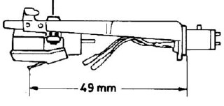

Jeśli to gra na gramofonie Wega to pewnie obowiązuje zasada 49 mm. Weź suwmiarkę i będziesz wiedział czy śrubki są za daleko przykręcone czy nie.

cobra pisze: ↑
11 cze 2019, 09:42
pierwszy raz montowałem wkładkę bezpośrednio ( zawsze kupowałem komplety) i jakoś zjechałem śrubkami do końca - ale chyba zapominałem o odległości igła od końca headsella - do poprawy
cobra pisze: ↑
11 cze 2019, 09:42
jakoś dokładnie nigdy samego ramienia nie sprawdzałem - ale z poprzednim zestawem headshellem było ok - chyba
poziomica będzie dziś w użyciu - dzięki

Diazo pisze: ↑
11 cze 2019, 09:48
od igły do końca headshella ? te 49 mm

Ciężarek dodaje 1-2mm do wysokości wkładki więc z oczywistych względów ma to przełożenie nie tylko na masę efektywną, ale też na kąt VTA igły.
Delikatnie mówiąc wygląda to dziwacznie ... :think:
Podkładka ... ustawienie na śrubach ...
Pokusiłeś się o poczytanie teorii kalibracji wkładki?
Mamy odpowiednie wątki na forum...
jaca1970 pisze: ↑
11 cze 2019, 10:16
Od igły do końca gniazda na ramieniu (czasem trzeba doliczyć podkładkę) ...
Sony 49mm.jpg (11.63 KiB) Przejrzano 4143 razy
odpuszczę ten ciężarek - i tak jest to "gruba" wkładka
Wojtek pisze: ↑
11 cze 2019, 10:34
kąt VTA igły.
czy dla ułatwienia VTA można przyjąć zawsze 90 stopni ?
Regsoft pisze: ↑
11 cze 2019, 10:53
no takie śrubki były w tym headshellu - co masz na myśli ustawienie?
Regsoft pisze: ↑
11 cze 2019, 10:53
Czytałem, czytałem, ale jeszcze nie wszystko "kumam" - głównie ta podkładka kusiła - ale wyjmę
będę miał teraz 4 zestawy - no to jest co ustawiać. -
Regu dzięki za rysunek - pamiętałem go ale nie mogłem zaleść 8-)
