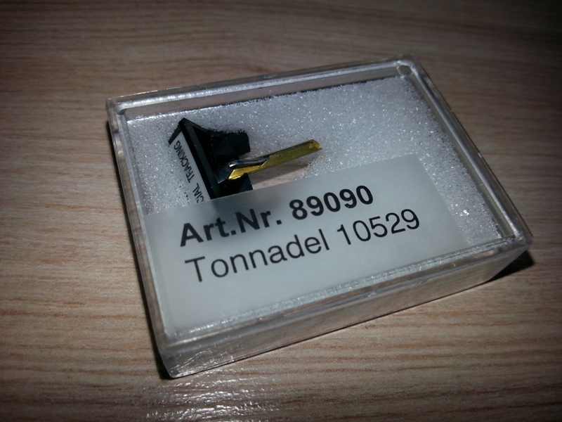

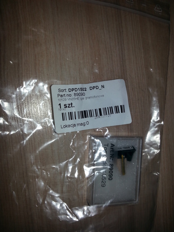

Legendarna Shure V15 III
Witam
Właśnie przyszła do mnie nowa igła do mojej wkładki Shure V15III zakupiona w sklepie north.pl. Oznaczenie igły tylko na torebce. Pudełko jak widać. Zacząłem się zastanawiać nad jakością i pochodzeniu igły.
https://north.pl/karta/vn-35-he-igla-gr ... -0035.html
- Posty: 5022
Wygląda jak te od wamata, i te od thakkera
Sprawdź pod lupą albo jakimś mikroskopem czy ma właściwy szlif.
