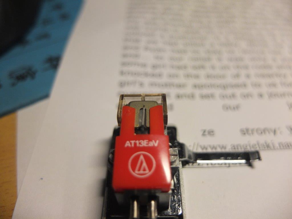

Igła skrzywiona jak na moje oko
Wojtku, przyszło dzisiaj ale na tej oryg igle nie pogram, skrzywiona :cry: Trzeba na eBay tą Twoją propozycję zamówić :?

Pf, takie skrzywienie to nic. Obróć trochę wkładkę w headshellu i po problemie. Oczywiście przy zachowaniu overhang.
Niemniej i tak nie zaleca się jazda na starej igle o nieznanym przebiegu.

Stary, ale dlaczego robisz z siebie sierotę? Czy poluzowanie dwóch śrubek po to by lekko obrócić wkładkę wokół własnej osi by igła szła "prosto", a następnie dokręcenie rzeczonych śrubek jest takim problemem?
To nie jest rocket science.
