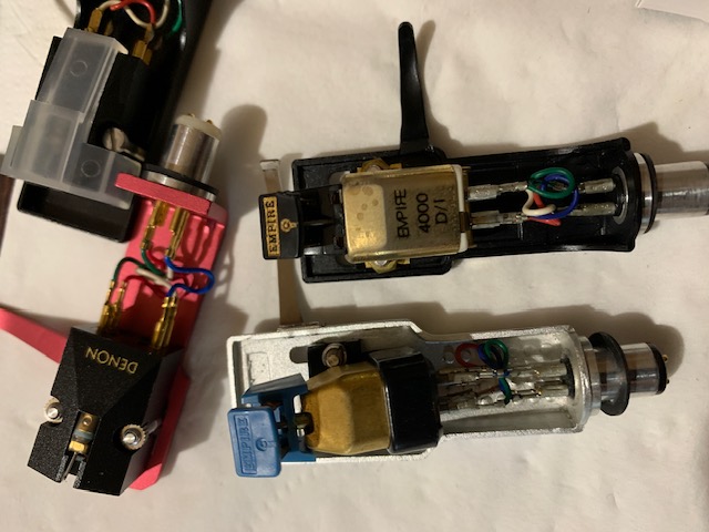

Empire 4000 D/I na Shibacie, 47k, nacisk 1.2 (dobierany na ucho) - sybilantów brak.
(ta z prawej). Piękny, klarowny i detaliczny przekaz.
jedynie stwierdziłem, że chodzi nieco ciszej niż Empire 1000ZEX, mało obiektywnie bo to moja ulubiona, ale słyszalnie dość zdecydowanie. Detal/sygnatura brzmienia dość podobne. (ta z lewej) tylko igła inna niż na fotce już, bo obecnie aftermarket Walco 1000E/X W-528STDE Empire Scientific (MISSE Rules! Dzięki Marek!)
- Posty: 45614
Re: Empire 4000 i sybilanty
Czemu ta igła na 1000 ZEX tak wystaje od body? Nie wchodzi do końca czy tak tylko na fotce wyszło?

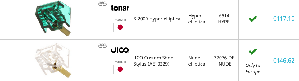

Na dniach spodziewam się przesyłki z wkładkami Empire 4000/DII i 4000/DIII. Raczej nie spodziewam się, że igły, w które są wyposażone będę w stanie grywalnym. Bardziej modlę się, żeby stan opisany na aukcji jako "przedmiot śmieciowy" nie okazał się prawdą
Do rzeczy, wybierając się po zakupy warto zajrzeć gdzieś indziej niż tutaj:
https://www.dacapoaudio.com/741-s-4000- ... d-iii.html
Czy igły z serii Empire 2000, które z wyglądu wydają sie podobne, też wchodzą w grę?
https://www.dacapoaudio.com/1343-empire ... tylus.html
https://www.dacapoaudio.com/3410-Empire ... styli.html

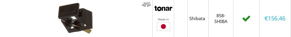

Mogę zatem prosić o wskazanie, w którą stronę podążyć, z poniższych wyborów? czy jednak... Może mylnie ale odnoszę wrażenie, że produkcje Tonar jakoś mniej polecane...
- Posty: 45614
Nie mam doświadczenia z igłami Tonar w Empire'ach 4000.
Zawsze polecam JICO.
