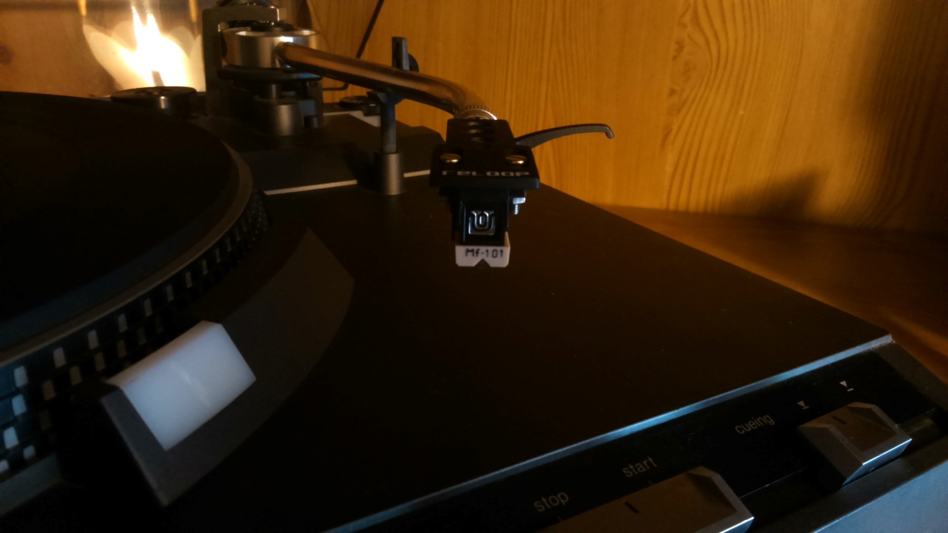

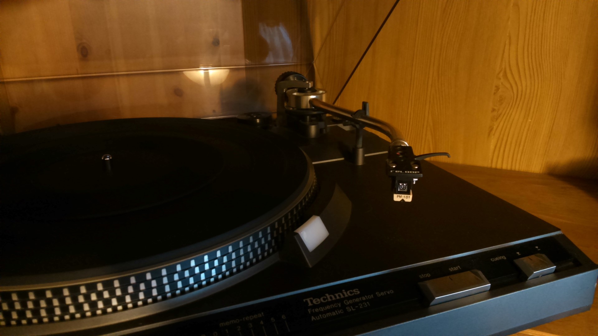

Następnie, tradycyjnie umieszczam zdjęcie Technicsa uzbrojonego w nówkę sztukę Mf-101 :D

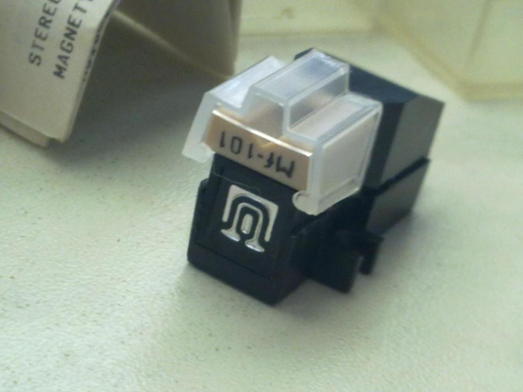

Igła zakupiona oczywiście w komplecie z dedykowaną wkładką, w oryginalnym opakowaniu i z oryginalną instrukcją. Wszystko w nienagannym stanie:
Po zamontowaniu wkładki i ustawieniu ramienia przyszedł czas na próbę. Mf-101 wymaga już "normalnego" nacisku - 1,5g. Nacisk ustawiłem tak jak zaleca producent, a antiskating proporcjonalnie do nacisku.
A teraz kilka słów odnośnie brzmienia. Najpierw mały update odnośnie brzmienia wcześniej opisywanej Mf-100. Niestety w porównaniu do eliptyka Technicsa (Jico) EPS 270 ED brzmienie Mf-100 jest znacznie gorsze. Deficyty dają się odczuć szczególnie w górnych rejestrach pasma. Bas nie jest dużo słabszy, natomiast średnica znacznie bardziej wyeksponowana niż w Technics'ie.
A teraz o brzmieniu Mf-101. W porównaniu do Mf-100 jej brzmienie jest znacznie bardziej zbliżone do brzmienia Technicsa, choć w moim odczuciu nadal nie jest tak dynamiczne. Generalnie, Mf-101 to igła o brzmieniu znacznie bardziej "cywilizowanym" niż Mf-100. Jest więcej wysokich, średnica nie jest tak krzykliwa, a bas pozostaje na podobnym poziomie. O czym warto wspomnieć, Mf-101 jest też od Mf-100 znacznie cichsza, co stoi w sprzeczności ze spostrzeżeniami kolegi NE5532 z forum Audiostereo, który nazwał Mf-101 "rekordzistą w głośności". Nie wiem, być może mój odbiór Mf-100 jako głośniejszej spowodowany jest jej bardziej krzykliwą średnicą i nieco metalicznym brzmieniem.
