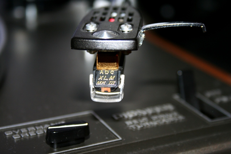

Mam jeszcze parę pytań:
1. W jakim celu i dlaczego stosuje się tą metalową podkładkę pod wkładką ADC XLM (headshell po lewej stronie), moją obecna wkładka AT120E tego nie ma (hedshell po prawej stronie) czy to błąd?
2. Metalowe podkładki pod śrubami (mocującymi wkładki), czy powinny być metalowe? Gdzieś wyczytałem, że powinny być silikonowe, czy one mają jakiś wpływ na jakość odtwarzania muzyki (czy zmienić na silikonowe)?
3. Czy ta igła jest sprawna? Spornik trzyma się tylko na takiej małej gumowej kosteczce i jest bardzo luźny, czy nie powinien być dłuższy tak aby wchodził wgłąb wkładki (ze zdjęcia wyżej, lewy headshell)?

To jest ok. Tyle ma wchodzic. Problem jest inny. Ta igla juz jest agonia! Magnetyczna wstawka mocno skorodowana. To gralo pewnie z 6 tysiecy godzin..

To jest blaszka mająca na celu... zwiększyć wysokość wkładkiCyberbob pisze:1. W jakim celu i dlaczego stosuje się tą metalową podkładkę pod wkładką ADC XLM (headshell po lewej stronie), moją obecna wkładka AT120E tego nie ma (hedshell po prawej stronie) czy to błąd?
Sam będziesz musiał ocenić czy zostawić blaszkę czy nie, bo zależy to od Twojego ramienia i ustawień.
Jeden grzyb. Silikon niweluje ewentualne wibracje. Jak chcesz to możesz zmienić.Cyberbob pisze:2. Metalowe podkładki pod śrubami (mocującymi wkładki), czy powinny być metalowe? Gdzieś wyczytałem, że powinny być silikonowe, czy one mają jakiś wpływ na jakość odtwarzania muzyki (czy zmienić na silikonowe)?
Wspornik, a nie spornikCyberbob pisze:3. Czy ta igła jest sprawna? Spornik trzyma się tylko na takiej małej gumowej kosteczce i jest bardzo luźny, czy nie powinien być dłuższy tak aby wchodził wgłąb wkładki (ze zdjęcia wyżej, lewy headshell)?
Igła ogółem do wymiany (nic dziwnego).
