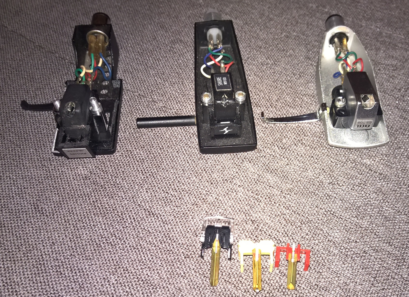

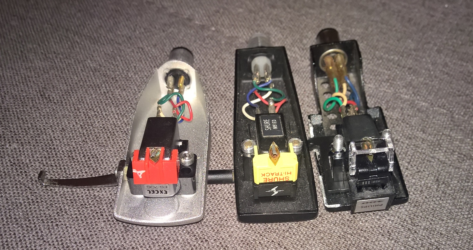

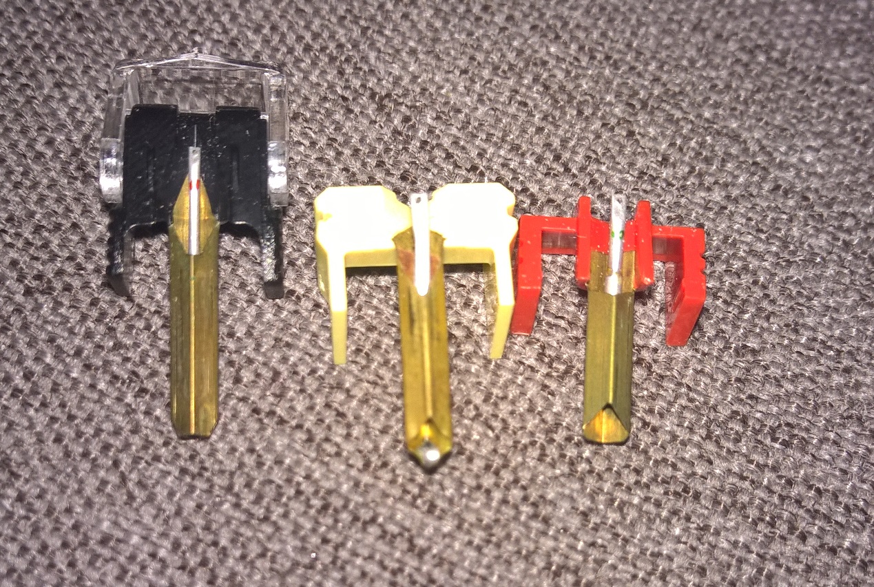

Zamiast robić coś pożytecznego to zrobiłem kilka fotek
Powiem tak; do golfa też na siłę wpakować można V10 z Vipera.
Excel na największy otwór, dalej Shure, i najciaśniejszy Philips - analogicznie igły
(jak ktoś nie rozumie; Igła Shure jest luźna w body Excela, a igła Philipsa wręcz się buja)
Każdy wspornik ma inną długość i jest inaczej zakończony. Kąty igieł też LEKKO nie pasują
Nie widzę sensu prowadzić jakieś odsłuchy
Dygresja
jeszcze kilka igieł ma wspornik o podobnym kształcie i da się je wpakować ale pytanie PO CO??? Generatory stroi się pod igłę, więc wszystko ma znaczenie(wszystkie kąty, długość wspornika i igły itd.)

- Posty: 44734
Re: excel es-70s
Skoro są różne długości i średnice to faktycznie nie ma to sensu.
Co do indukcyjności/parowania to zależy co z czym, bo niekiedy wychodzi z tego udane połączenie.
To samo zresztą można mówić o mieszaniu igieł i wkładek z "jednej rodziny" (jak u Philipsów).
Jeden mit zbity
Jeden mit zbity
